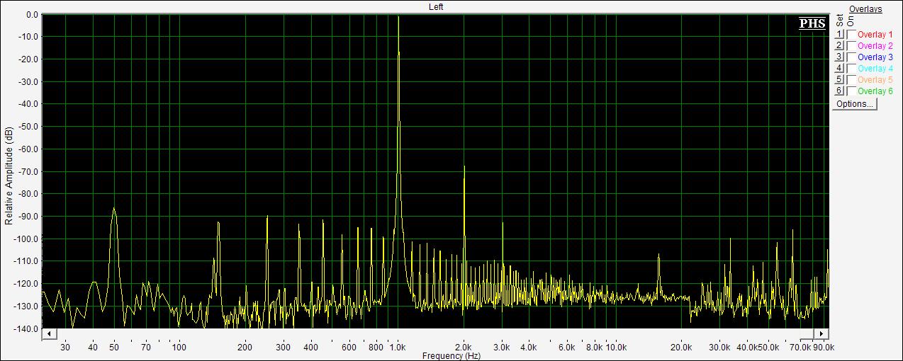

  16. #515
    мифолог Аватар для anli
    06.11.2004
    4,735
    По умолчанию Re: Привет от Семигора (экономичный кл.А #2)
    Цитата Сообщение от ISIT_14 Посмотреть сообщение
    и раньше входить в отсечку
    Для "смягчения" (то есть более токового, нежели "напряженческого" управления) в базу выходного транзистора можно включить сопротивление и подбирать им тот самый компромисс (между током и напряжением в управлении) который и есть искусство использования биполяров
    ---------- Добавлено в 14:37 ---------- Предыдущее сообщение в 14:28 ----------
    Кстати, ещё про стабилитрон. Стабилизация (то есть отношение изменение питающего напряжения к изменению напряжения стабилизации) может быть оценена и как отношение сопротивления с питания на стабилитрон к динамическому сопротивлению стабилитрона. "Чем больше, тем лучше" в смысле тока для стабилитрона, вероятно, не может быть единственно путеводной звездой, о которой я распевал выше Критерием, ограничивающим "с другой стороны", можно принять что-то типа "ток через стабилитрон никогда не должен быть меньше, скажем, 4-5mA".
  17. #516
    05.08.2004
    Piter
    4,846
    нижний транзистор низя делать составным. это повысит hfe и при меньших девиация напряжения на резисторе в эмиттере будет будет сильнее изменя ток и раньше входить в отсечку нужно будет делать очень маленький резистор и думать над термостабилизацией.
    Понял.
    лучший вариант делитель с током раз в пять превышающим ток базы и огромную емкость (60-100тыщ. ммФ) с базы на массу.
    Можно ионистор на полфарада поставить А в чем цимус этой емкости ? Зачем она должна быть большой ?
    в схеме 486 поста. резик на Р10 2Ом из питания УБРАТЬ! эта схема имеет непостоянный потребляемый ток.
    Уберем. Правда я не догоняю, диодный мост, я слышал что он не все время с сетью коннект поддерживает. Будет нездоровая хрень, то есть контакт, то нет. Это вообще нормально, когда усилок от такого питания работает ?
    Р12 подобрать таким образом чтобы Q4 входил в отсечку при как можно бОльшем токе через нагрузку.
    Как эта отсечка выглядит на осциллгграфе ?
    Объясни пожалуйста, что может вкусного дать это "искусное управление" источником тока в сабжевой схеме ?
    Помня про то, что тут упоминали про согласование (понятие не имею что значит это согласование, но дабы было его больше, я впихнул еще повторитель на BSP129, нагруженный на резистор 590 Ом). Оказалось такой повторитель сам довольно конкретно искажает (картинку прикрепил). Видимо грузить нужно на какой нибудь суперский источник тока. Но зато теперь понятно, что уровень 3ей гармоники в повторителе должен быть -90 дБ, а у моего ВK он -80, т.е. прав был Пыхтеев Олег, когда указал на то, что 3я гармоника нездорово велика.
    Последний раз редактировалось ZugDuk; 17.05.2010 в 16:44.

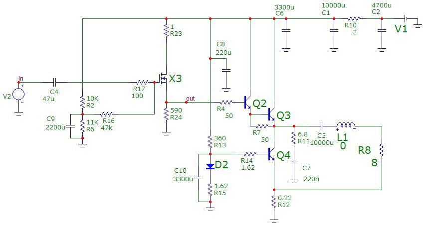

  18. #517
    05.08.2004
    Piter
    4,846
    Схема временно преобрела такой вид. Звучит чуть по лучше, чем раньше. Но я пока еще с отладкой основных настроек не заморачивался (выходного каскада).
    А вообще наверное так не правильно плодить каскады, т.к. нагруженные на резик они искажают сами довольно много ?
  19. #518
    05.07.2009
    Красноярский край
    389
    зачем лишний повторитель? входное сопротивление и так велико.
    последовательно D2 можно попробовать еще диод добавить и обойтись без шунта.
  20. #519
    05.08.2004
    Piter
    4,846
    А я этого не понимаю. Т.е. вот допустим только ВК, я подключаю его к звуковой карте. Хватает ее тока или нет для нормальной работы х.з. как такое узнать. Зато я смотрю схему LC Audio и вижу там 4 повторителя. Да еще Костя Мусатов упоминал про какой то расчет энергетики и намекал, что не стоит экономить на повторителях.
    ---------- Добавлено в 17:00 ---------- Предыдущее сообщение в 16:59 ----------
    А шунт это борьба с фоном (временная). Хотя мне кажется, что этот кондер здесь не нужен, а должен быть просто делитель от чистого источника напряжения.
  21. #520
