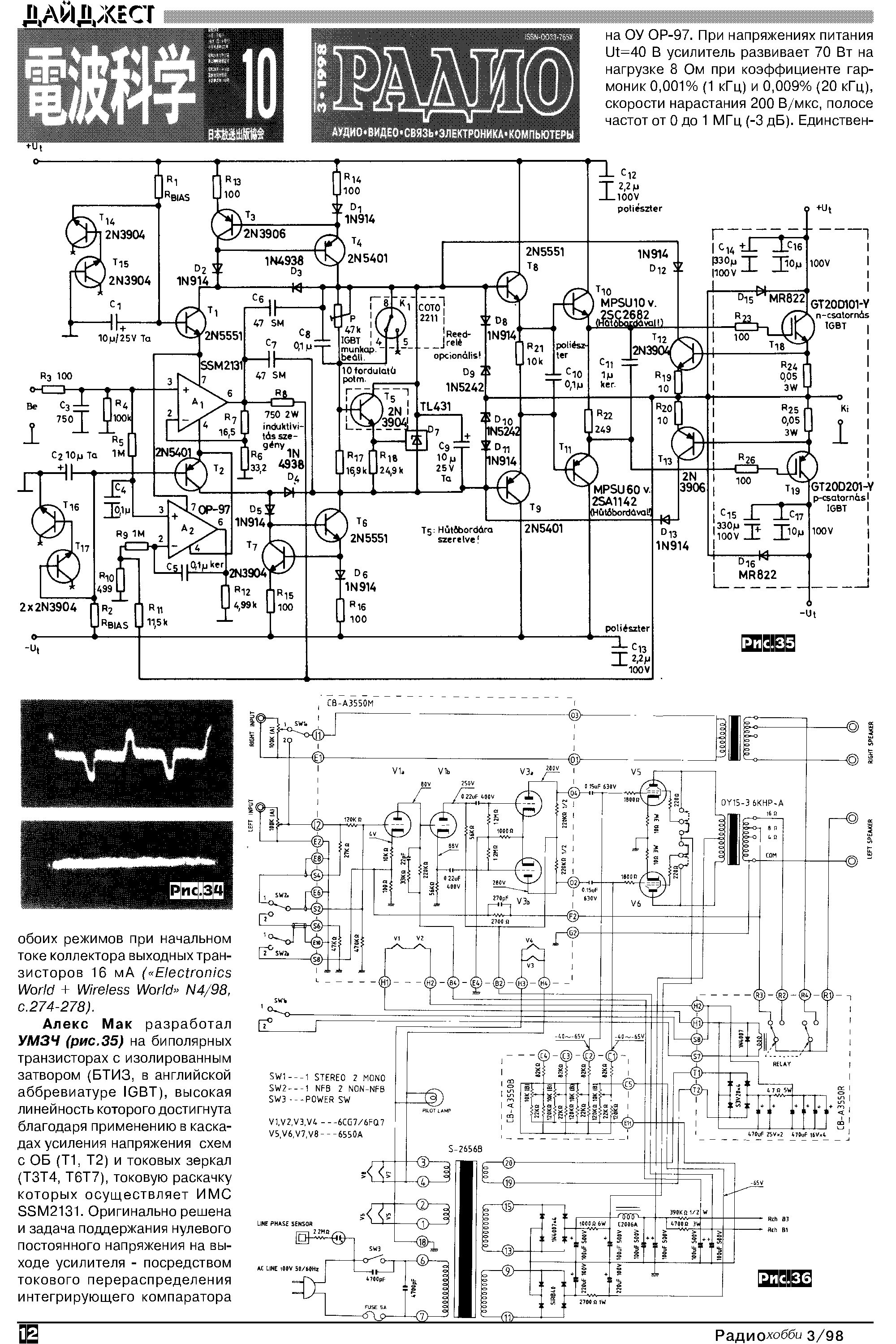

    Достал из ящика плату,посидел поигрался,одна беда ток покоя после установки прогресирует на глазах,помогает токо установка диодов на радиаторы,если подобрать диоды чтобы падало ниже 1,2в.,то ток покоя неудается поднять,если падение на диодах будет выше 1,2в.,ток покоя неудается уменьшить.Перерыл кучу подшивок схем,и нашол схему почти идентичную Арслановской,и есть даже мысль что Арсланов брал ее за основу,как и Гумеля у Шмидта.Автор Майк Ренардсон,если сделать в схеме Арсланова небольшие перемещения,впаяв резисторы со стороны дорожек,то получим вполне работоспособный,и если верить журналу Електроник Ворлдс,отлично звучащий термостабильный усь.(Статья взята из журнала Радиохобби,№3.1998г.стр.№11-12.)
