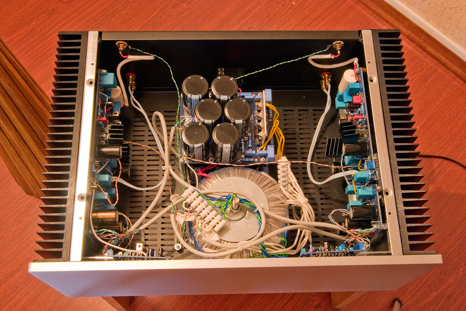

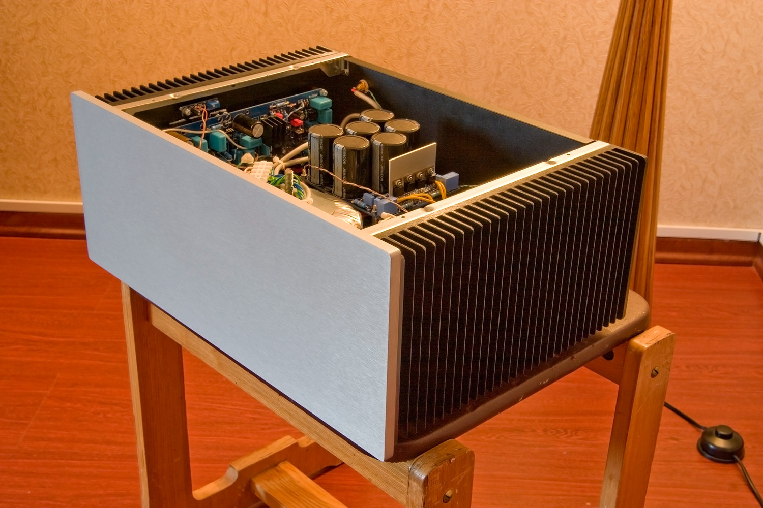

    Цитата Сообщение от UnDrew Посмотреть сообщение
    Выкладываю фото собранного усилителя без выходных фильтров и блока управления.
    Работает сейчас нормально?
    Есть пара замечаний по конструкции.
    1. Соединение с корпусом в виде длинных проводов, тянущихся с разных сторон к общей точке на основании, - не очень хороший вариант. Все соединения с корпусом лучше делать "по месту" - короткими проводами со специальными контактами на металлических частях корпуса, расположенными в непосредственной близости от "заземляемых" точек схемы.
    Схема соединений с корпусом показана здесь: https://forum.vegalab.ru/showthread....l=1#post647592.
    2. Подключать нагрузку непосредственно к выходу УМ нельзя, так как это может приводить к неустойчивой работе усилителя. Как минимум, последовательно с нагрузкой нужно включить катушку индуктивности на несколько микрогенри (порядка 20 витков провода диаметром 1 мм в 3 слоя на пластмассовом каркасе диаметром 10 мм и шириной 8 мм, но только не на резисторе типа МЛТ-2, как часто делают), зашунтированную резистором с сопротивлением в районе 10 Ом. Расположить эту цепочку лучше рядом с клеммами для подключения АС.
    Также, как уже написал Alexsandr, желательно укоротить провода к платам термокомпенсации, а клеммники на трансформаторе лучше заменить паяными соединениями.
    Корпус - стандартный pessante dissipante 4U глубиной 30 см от hifi2000.
    Вложение 100960 Вложение 100961 Вложение 100962
    такие красивые корпус, платы и такой факинговый монтаж
    Андрюх, это никуда не годится. Надо переделать монтаж.
    Покажи пример.
    Покажи пример.
    Экранированную входную соплю убрать однозначно - на таком расстоянии больше вреда от экрана, нежели толку, ИМХО.
    Да и силовую разводку надо сделать нормальным акустическим проводом сечением около 2,5мм.кв. минимальной длины.
    Общую землю надо стараться выбирать поближе ко входу, а не принципиально наоборот
    Все эти огромные петли и макраме из витой пары это просто тихий ужас... как и колодки, которые электрики используют - зачем они? Напрямую запаять лучше. А то и пайка, и клеммы...
