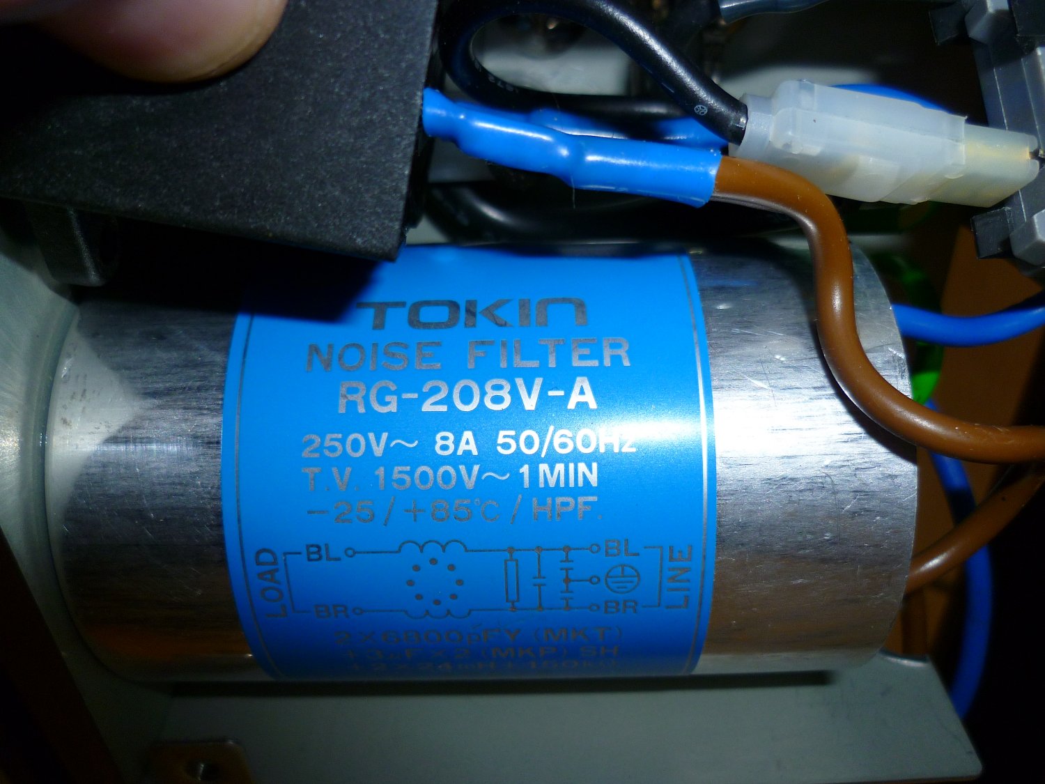

    Частый гость Аватар для -STORM-
    14.09.2006
    г.Уфа
    334
    Достался мне японский фильтр от японского ксерокса , подключил через него усилитель Леонида и произошло чудо глубина сцена стала значительно больше и объёмней, инструменты как будто в комнате находятся не ожидал такого результата....
    Фото фильтра приложил

  16. #5115
    20.06.2005
    481
    А до этого на сетевом входе какой фильтр был?
    И японский подключили дополнительно или взамен имевшегося?
  17. #5116
    14.09.2006
    г.Уфа
    334
    До этого у меня стоял временный от компьютерного БП, но от него изменений в звуке небыло, а новый был подключен исключив старый.
  18. #5117
    20.06.2005
    481
    Не сразу обратил внимание на ёмкость Х-конденсатора - 3*2=6 мкФ.
    Когда я сделал сетевой фильтр со сравнимой величиной ёмкости этого конденсатора, тоже МКР, то аналогично почувствовал улучшение в звуке. Фильтр внешний, к нему подключены и источники.
    Наверное не 6 мкФ, а 3мкФ Х2 типа, да и на схеме только один кондер нарисован и 6 мкФ туда не поместишь физически. Схему вашего сетевого фильтра можно глянуть ? Есть наблюдения о влиянии Y2 и L ?
    Да, наверное.
    В строке выше значится 2Х6800, вот и "повлияло"...
    Схему
    Понижающий на 15-25В автотрансформатор, после него катушка провода 1мм 200 мкГн, потом кондеры 2х7 мкФ. Дома повышенное напряжение в сети - 230-250В.
    Если сеть вдруг в норме, то дополнительно есть повышающий автотр-р.
    А от синфазных помех фильтры встроенные.
    Да, забыл сказать, последовательно с катушкой 200 мкГн стоит проволочный резистор около 2 Ом.
