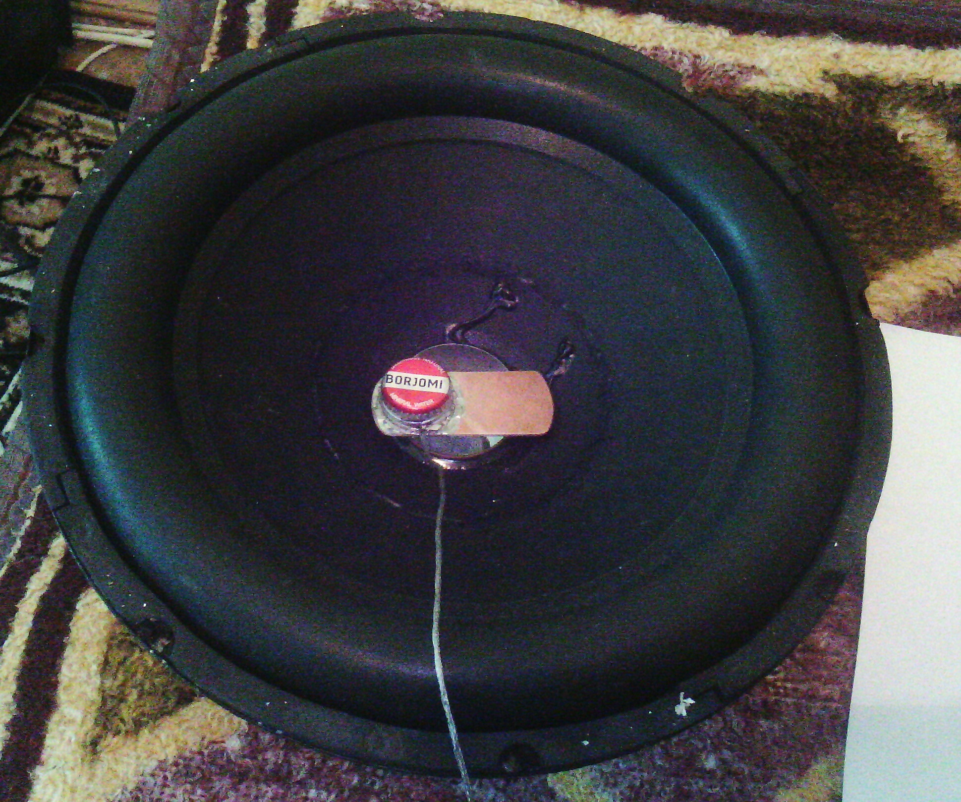

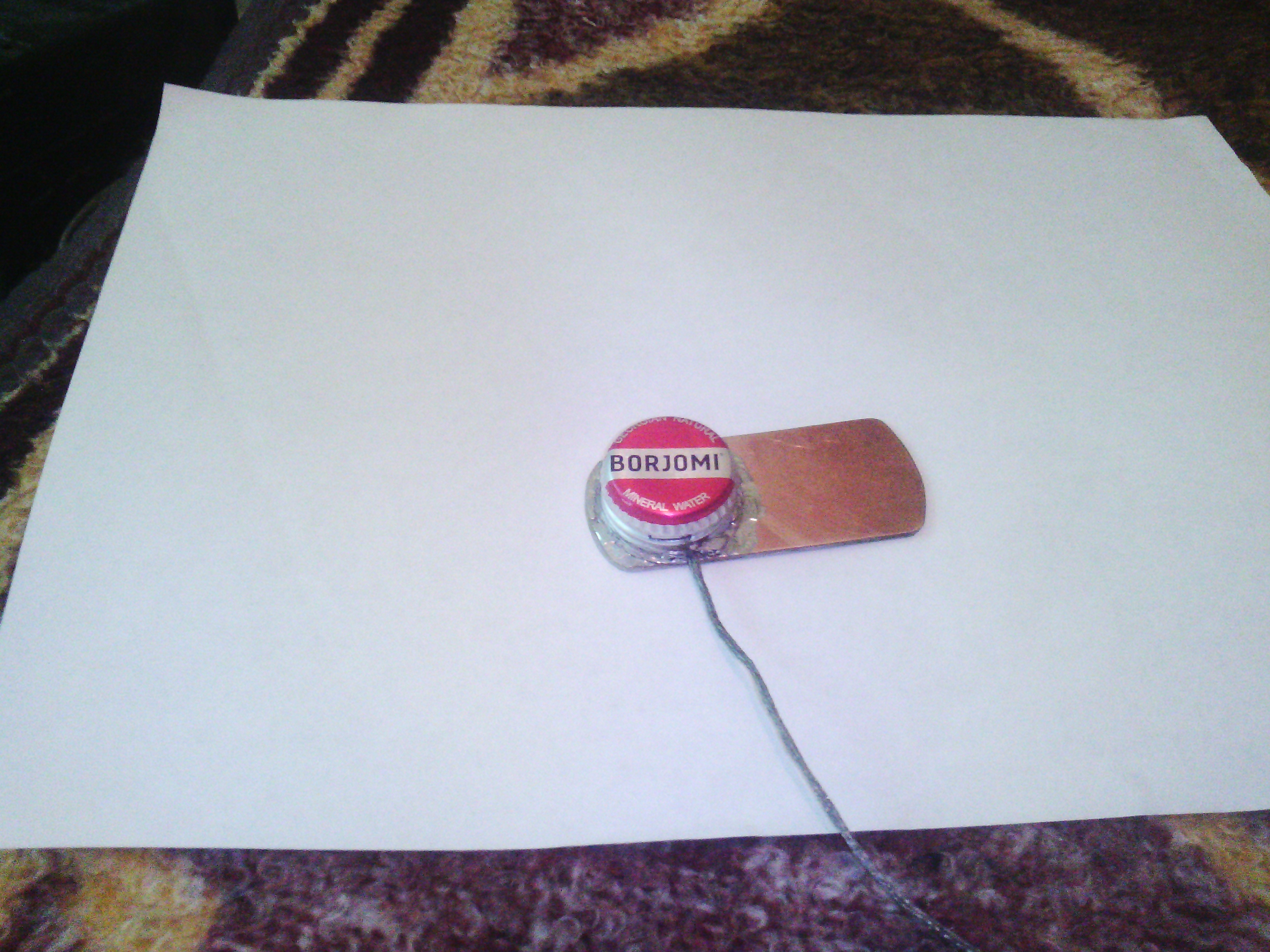

    Здравствуйте получился вот такой грузинский датчик,ёмкость 15нф.при постукивании щелбаном по крышечке подскакивает до 22нф.вроде работает.но смущает вес почти 10 грамм.или кто мелоч для 12 ** ????

    Для справки, обрезанное дно пива 0,5л, весит 1,7 - 1,75 г.
    А дно от пива 1л - 5,7 г
  10. #5109
    20.03.2011
    1,284
    У меня весь датчик на основе литровой банки получился ровно 4г. Литровое донышко обрезал в 1.5мм от кольцевой канавки. Двадцать четыре /в два ряда/ отверстия диаметром 5мм.
  11. #5110
    Частый гость Аватар для старичок
    01.06.2010
    361
    Несущая пластина весит(на вскидку) 7 грамм. И крышка магнитная(предположительно). Не лучше было бы повторить проверенную конструкцию?

    Ну так писали что запорука большой глубины эмоса без возбуда с переходом в ПОС,является жосткость датчика и его крепления,вот я с фанатизмом и подошёл 10 грам это только датчик с балкой,а ещё ведь эбоксидка будет ( если не переделывать то сильно теряю в чуйке?
  15. #5114
    01.06.2010
    361
    -любимое словосочетание NB-"только без фанатизма" (Как из цитатника Мао!) А с чувствительностью-надо смотреть как соотносятся вес подвижки ДГ и вес дополнительного груза (датчика в данном случае). В цифрах не скажу, но(по-моему) при перевесе в 10% сильной потери в чувствительности быть не должно. Ежели я не прав-пусть более знающие товарищи мня поправят. Кстати о жесткости-гнуться будет балочка в динамике и вылезет резонанс системы "балка-датчик" где-нибудь в районе 300...600 Гц(опять-же навскидку).

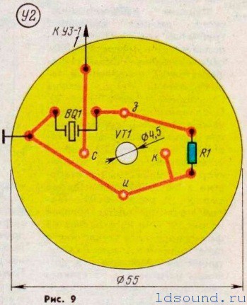

    Это не балка, а недоразумение. При работе она будет изгибаться. Был у меня /очень давно/ вариант датчика от тов. Трошина, описанный в ж." Радио" и представляющий собой трубчатый пьезоэлемент на круглом /вместе с высокоомным резистором и пол. транзистором/ диске из стеклотекстолита. Не датчик, а свистелка какая-то.

    Это не балка, а недоразумение. какая-то.
    Блин вы меня растроили
    вот ещё вопрос плоскость пьезы обязательно должна быть перпендикулярно вектору ускорение?при подачет на динамик синуса что будет на оссцилографе с пьезы?тоже синус?
    Попробуйте, если не терпится, на этом датчике во "вкус" войти, только на эпоксидку пока не надо клеить, если захочется другой датчик поставить - с геморроем отдирать не придется
    А пробка от бутылки - из алюминия, я так думаю?
  20. #5119
    01.06.2010
    361
    -вспомним тригонометрию...
