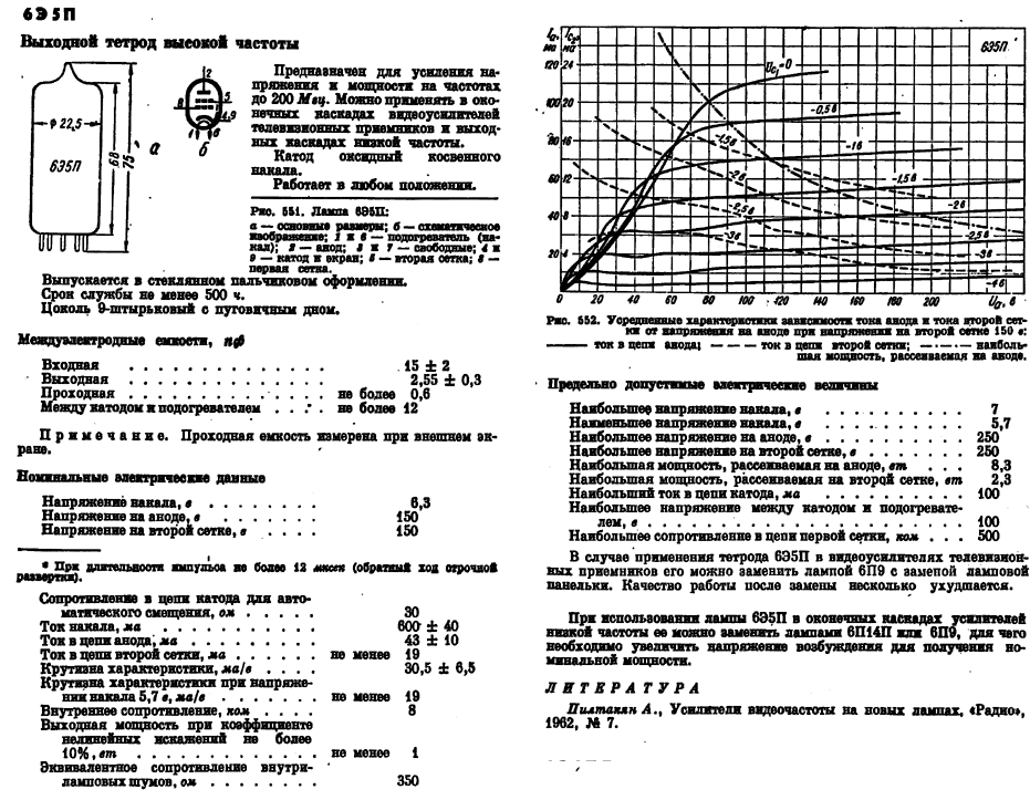

    У меня сейчас в первом канале всё по Феншую. Кроме резисторов на 75 Ом. Стоят на 82 Ома. Во втором канале вместо катодного резистора 270 Ом верхней лампы установлен полевой транзистор BSP129 с резистором 100 Ом в истоке и 75 Ом на затворе. Смещение в первом канале -4,56 В, во втором канале -4,27 В. Напряжения на катодах верхних ламп, в первом +205 В и 198,9 В во втором. В обоих каналах +405 В питание.
    Киса, вы гляньте куда вы 6э5п загоняете,ей -3.2 и то много.
    Теперь вопрос: "Если питание схемы +400 В, резисторы в катодах по 270 Ом, падение напряжение на каждой из ламп около 200 В, и падение напряжения на катодном резисторе нижней лампы -4,56 В, то при чём тут Я? Если 4,56 В разделить на 270 Ом, то получается около 17 мА катодный ток нижней лампы. Что нам и было обещано свыше. Какие я нарушил каноны? Куда я загнал бедную 6Э5П?

    ВАХ ваших лам неизвестны но если смотреть вот сюда
    То как-то получается неважно, я так думаю.
    Единственное что хорошо то у вас ещё море открытий связанных с 6э5п.
    ---------- Сообщение добавлено 23:27 ---------- Предыдущее сообщение было 23:18 ----------
    Ток измерьте нормальным методом, может опять у вас ошибка.

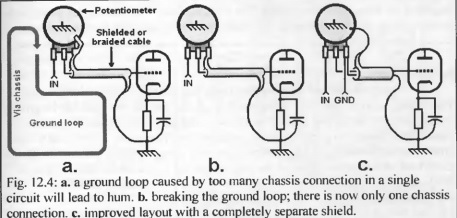

    Ну а я сторонник такого варианта ..
    я а сторонник книги как источника знаний )))
    тут как бы не перепутать правило соединений "шиной" и "звездами" , твой вариант для "звезды" (по факту "полузвезды") для моно варианта рулит , мой - для "шины", т.к. стереовариант...
    P.S. смотри сам - в стерео варианте два автономных каскада сидят на одной звезде , как обеспечивается их равенство?

    ---------- Сообщение добавлено 21:42 ---------- Предыдущее сообщение было 21:38 ---------
    FEDGEN, Красивые характеристики, но они сняты при Ra=1 кОм, а не для пушпула. Там в таблице Максимальное напряжение +150 В и ток анода 44 мА+/-10 мА. А у нас анодное +200 В и согласитесь, что бы не превзойти максимальную мощность рассеяния в 8,3 Вт ток должен быть ниже как минимум вдвое! Автором было опробовано много вариантов и он предложил нам 17 мА. А такой ток при +200 В может обеспечить только напряжение смещения более 4 В. А вам самому не интересно измерить в вами собранных схемах в режиме авто смещения какое будет напряжение? Желаю удачи.
    Нормальный метод это в рабочем режиме, после прогрева, измеряем падение напряжения на катодном резисторе. Это и есть напряжение смещения. Если это напряжение поделить на сопротивление катодного резистора, то это и будет ток лампы.
    Последний раз редактировалось киса; 06.06.2018 в 19:40.

    в продолжение темы заземления с потенциометром:
    см. влождение:
    вроде все понятно , вариант С правильный:

    Не, соглашусь, за точность не ручаюсь но ток в моих конструкциях при смещении -3.2В, 30-36мА.
    Если интересно найдёте но в большинстве в форумах пишут о о хорошем звуке при максимальных режимах лампы.В моём ушнике есть возможность регулировать режимы 6э5 в широких пределах анодное 100-200В, смещение 0-5В,так вот -3.2 и 200 не самый вкусный режим а вот смщение-1, анод+100,ток 60-80мА это просто другое но вы этого не слышали.Я по этому и пишу что у вас ещё всё впереди с 6э5п.

    У вас через катодный резистор нижней лампочки ток гораздо больший, чем через катодный резистор верхней лампы. Хорошо бы знать напряжения на всех электродах лампочек.
    Тут спорить не буду, Вы правы. Ток катода нижней лампы по крайней мере больше тока анода на величину тока второй сетки. Если измерить падение напряжения на резисторах вторых сеток, то сможем вычислить ток вторых сеток и отделить тем самым мух от котлет. Я так думаю, что катодный ток нижней лампы не очень сильно от катодного тока верхней лампы. Всего на ток второй сетки.
    Специально измерил падение напряжения на резисторах по 82 Ома. Оказалось, что по 0,2226 В. Разделим на 82 Ома и получим 2,7 мА. Теперь мы знаем, что катодный ток нижней лампы складывается из 14,3 мА анодного тока и 2,7 мА тока второй сетки. Анодный ток верхней лампы ещё меньше на 2,7 мА. Вычисляем 14,3-2,7=11,6 мА. Что нам это даёт? Катод второй лампы имеет потенциал равный +200 В, что является половиной питания. Чего и требовалось добиться. Поправьте меня если я не прав.
    Последний раз редактировалось киса; 28.05.2018 в 22:34.
    Так и в книгах ведь , тоже всякого могут понаписать ... Так что доверять надо законам физики , тогда уж не ошибёшься . Хотя насчёт земель - всегда были дебаты , надобно сказать . Много всяких разных условий - для одного так лучше , для другого эдак .
    Ну а в принципе , в чём разница моно и стерео ? Выпрямитель питания ламп для моно и стерео всё равно тут один . Значит , и земля ламповых каскадов должна быть рядом - чтобы не создавать земляную петлю на входных кабелях , как минимум . Тогда и провод от - питания до каскадов тоже один . И если мы включим минус С4 на входную землю ( рядом с лампами ) , то мы звуковые токи от каскадов на эту землю не пустим - и тогда какая разница , моно там или стерео ? Потому что в этом проводе земли течёт практически один постоянный ток , как и Игорь тут верно заметил , так пусть там хоть 4 каскада ( квадро ) - всё равно токи этих каскадов по короткому пути на землю сливаются , и вправо на землю не идут , и нам это никак не вредит . А дальше там стоит кондёр С5 , который аналогично , переменную составляющую тока питания на землю коротит , а ещё правее - С6 и С7 .... вот и получается , что у нас нет длинного провода между УН и БП , по которому течёт ток сигнала или помеха от сети - слева ток сигнала идёт по своему короткому контуру , а справа так же замыкается ток помех от сети . Потому я и считаю этот вариант самым нормальным . Кстати , в таком варианте у меня в опытном усиле даже проще сделано - кондёр С4 общий для двух каналов , так же и его резистор 330 ом тоже один ... теоретически это может привести к меньшему разделению каналов , но практически и так хорошо работает .
  13. #5072
    14.12.2007
    из преисподнии
    5,728
    судя по скринам из книги, которые выкладываю, в этой вряд ли всякое пишут )))
    основные дебаты - это для (или из-за) стерео варианта...
    в стерео варианте в основном из-за равенства токов по каналам
    в книге этот вариант подробно расписан:
Название:	Signal current.jpg
    вот перевод сопроводительного: "Этот метод не даёт всегда гарантированно низкого уровня шума, хотя он обычно применяется в очень маленьких усилителях с низким гейном."
    т.е. чисто практически С4 должен быть подключен вот так (как во вложении) с минимальным длиной проводов + требование к качеству этого конденсатора, и обрати внимание, что в аноде нагрузка резистор, выходное сопротивление такого каскада много выше, чем низкоомного выхода каскада СРПП , и тут уже ИМХО может играть значение расположение анодного конденсатора относительно нагрузки...
    Поэтому и пишу : сделать "авторский вариант" и попробовать откорректировать если в этом будет необходимость...
    И если мы включим минус С4 .... какая разница , моно там или стерео ?
    как то забываешь про С5, как будто его не существует, а он есть и согласно книге: "....каждый фильтрующий конденсатор каскада определяет одну базовую точку....", т.е. по факту имеет мультизвездную структуру, второй момент - это наличие следующего каскада за каскадом со звездой, а именно параллельного повторителя, и, мне вот не совсем ясно с подключением нагрузки после первого каскада ....
    начнем с того, что Тау ( и частота среза) этого RC не достаточное (хотя кто то утверждает обратное ))) ...и без разницы стерео это или моно...
    и для 330 Ом нужен конденсатор 470uF , т.е. Тау=155мс , частота 1Гц....
