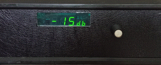

    Спасибо antecom за отличный регулятор громкости.Наконец то нашёл время установить регулятор в свой усилитель.Настраивать ничего не пришлось.Вы видно настроили его уже под мои хотелки.Дежурное БП сделал сам.Отдельный индикатор ,который показывает включенный канал на селекторе не устанавливал ,так как на основной экран эта информация и так выводится. К кнопке энкодера подключил Power,очень удобно - усилитель теперь можно включить и выключить нажав на ручку энкодера,на случай если пульт ДУ потеряется ,как всегда.Пришлось изготовить нормирующий усилитель ,так как входное сопротивление УМ у меня 7,5 кОм.Но мне он по любому был бы нужен ,так как не хватало напряжения с источников ,что бы полностью раскачать УМ.Я очень доволен.Спасибо автору и дальнейших творческих успехов ему.Нажмите на изображение для увеличения.
    Спасибо!

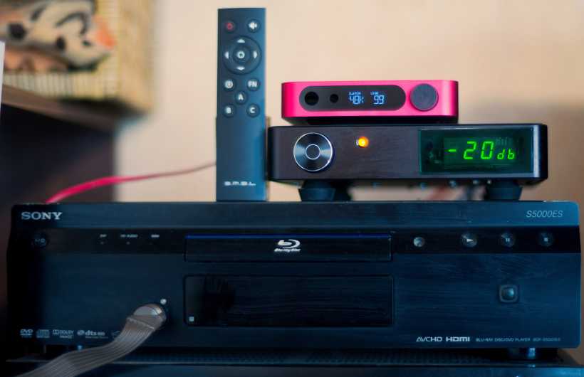

    Замена микросхемы NJW1195A в модифицированном цапе FiiO K1 R2R регулятором Никитина с ду от antecom АТТ5 с резюками TX2352 "Nude" VISHAY.
    Поместил в корпус от сдохшего ранее цапа SMSL. Энкодер с кнопкой этого цапа работает с ду (громкость и вкл-выкл). От этого же цапа подошёл и пульт. Цап FiiO питается от БП в корпусе регулятора громкости.
    Внизу ушной усилочек в корпусе старого БД плеера.
    Спасибо Максиму!
