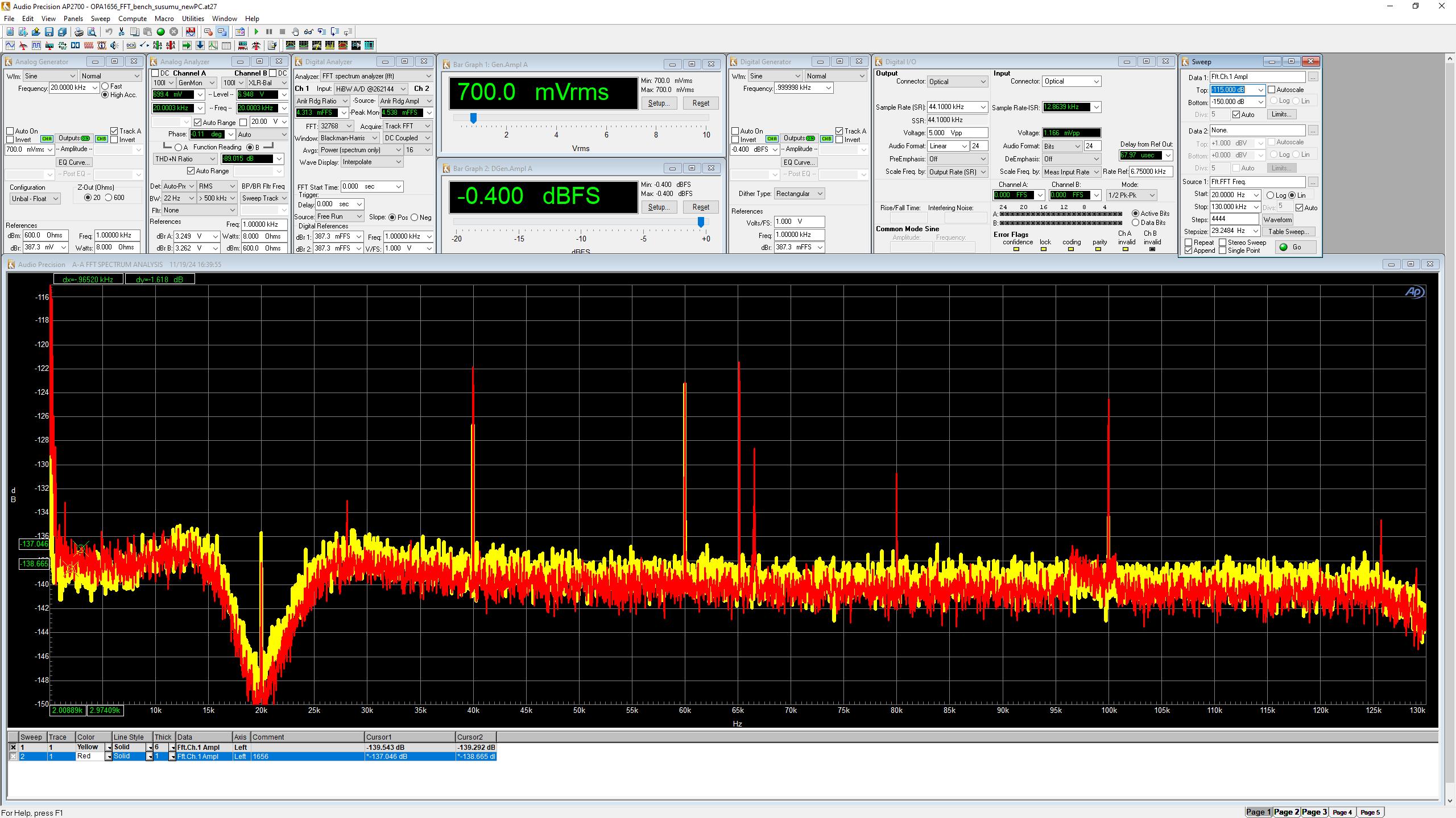

    У меня нет нотча на 20к, чтоб проверить показания японца на 1656, но похоже, что даже старой 2522 за глаза, чтобы проверить на уровне -130дб Н3(желтый). Н2 там конечно не очень у генератора, можно 9039S в качестве генератора использовать(маджента), там и 2я и 3я будут -127дб, правда 5я прёт.Нажмите на изображение для увеличения.
