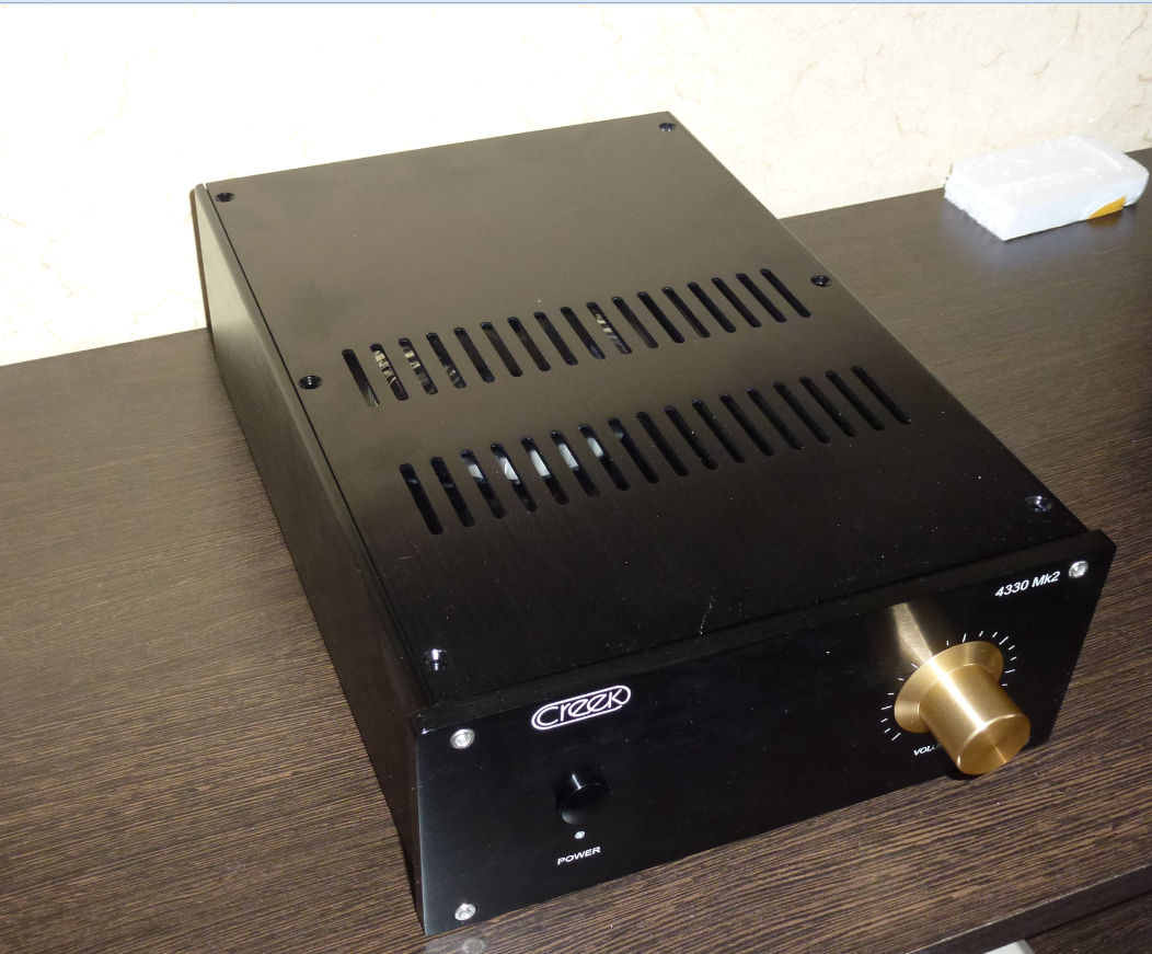

    Кароче не важно,проехали.Я просто поделился тем что купил и где,когда.Там уже вам решать где подделка,а где нет.Но верить другим сайтам только по картинки я бы не стал,лучше конечно бы видеть продоваемый товар.А вообще покупайте детали на одну штуку больше,раскалывайте,показывайте,чтоб делать какой то анализ где что продают.Хотя это и не всегда помогает,мне вот EDDiE дал ссылку на 2SC2240 и 2SC970,где там француз раскалывает,то что база должна быть буквой Т,ну я такие 4 года назад купил на алли,тоже база буквой Т,прочные как камни,очень тяжело расскалываются.Но мне по звуку 2SC2240 и 2SC970 больше понравились те кторые я купил в чип и дип,может дженерики какие.
    Сейчас собираю Creek 4330mk2,детали хорошие уже достать очень сложно,покупаешь какие попадуться,пока только корпус радует.

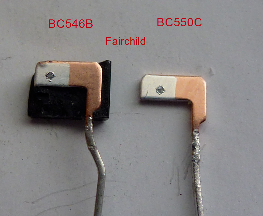

    А вот BC546,BC550,BC556 взял от Fairchild,под заказ,могу только сказать что гравировка очень качественная,ну и вскрыл конечно.
