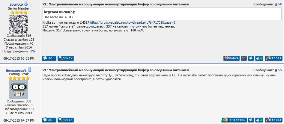

    https://forum.vegalab.ru/showthread....=1#post2091708
    Я склонен считать что этот ноль там не то, чтобы принципиально нужен. Т.к. у меня и без него хорошо работало без возбуда или увеличения шума, но при определённых условиях о которых я писал выше. Возможно это не для всех разновидностей стабилизаторов так, а может даже и не для всех 317. Так что для безопасности можно электролит рекомендуемой ёмкости поставить, только обычный, не низкоимпедансный.
