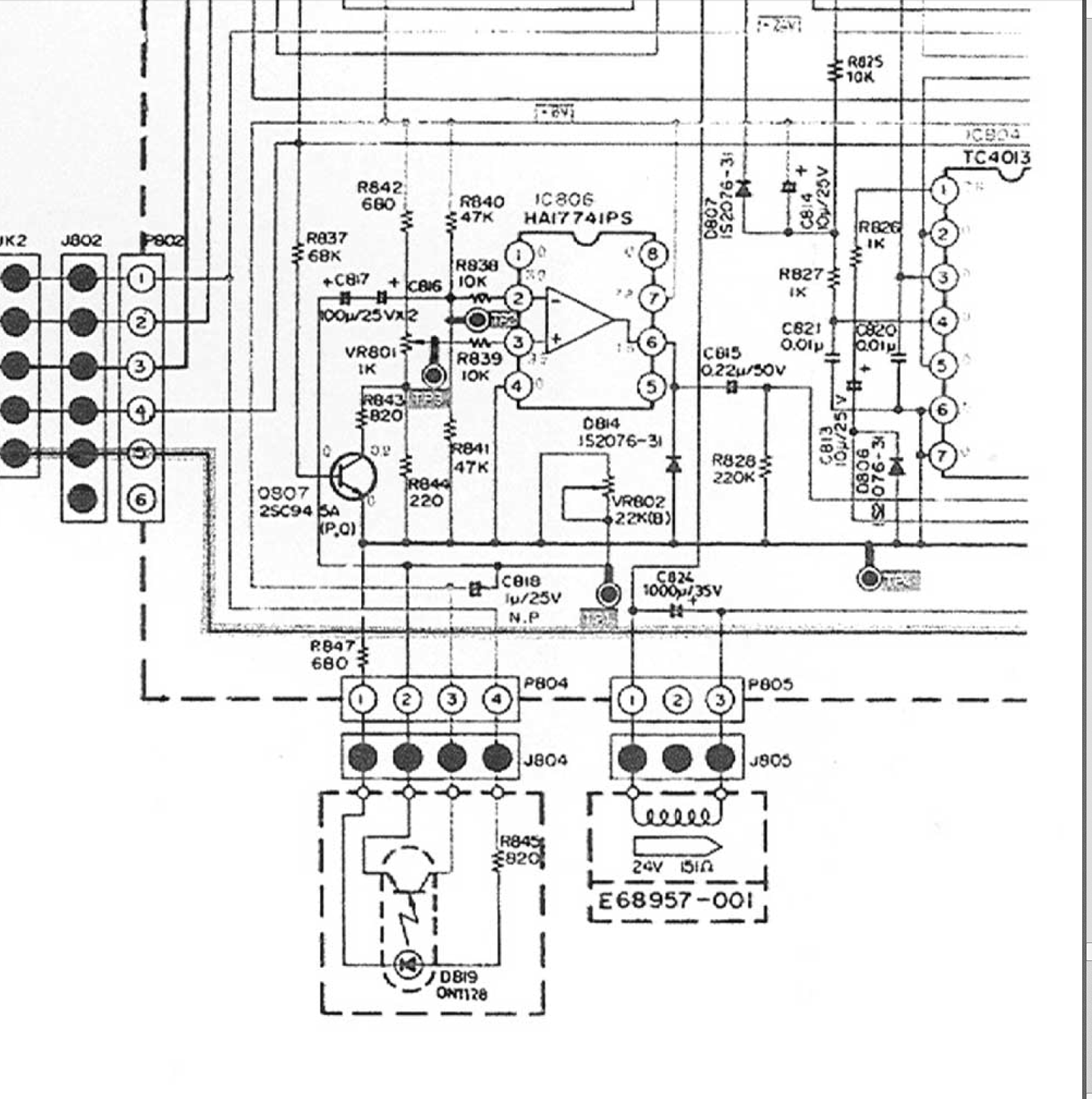

    В ql-a70, насколько припоминаю, электронная регулировка скорости подъёма/опускания тонарма. Кажется, за скорость опускания отвечает vr804. Но это не точно. Записи не могу найти.
    Вот это как раз соответствует поведению вертака, кнопка опускания тонарма работает нечетко, хочет, при нажатии гасит красную лампочку, не хочет - зажигает её снова и просит нажать кнопку повторно. Проблемка в электронике, судя по всему. Лишь бы не ненаходимая микруха какая-нибудь.

    А за светик, vr803 отвечает. Я кусок схемы 70-ки рисовал, но давно было - лет 8 тому. Сейчас не нахожу.
    Кстати, кнопку тоже менял.

    Насколько бы проще всё было при наличии сервисмануала, пусть и на японском. Всё же придётся разбирать для предварительной диагностики, рентгеновским зрением я не обладаю, увы.

    Насколько бы проще всё было при наличии сервисмануала, пусть и на японском. ..
    Есть на 75й, схожа должна быть с 70м..вроде?, и схема имеется и на английском к тому же )) (правда vr803 не нахожу):

    Mammonth, спасибо, разница между аппаратами большая в два года, можно сравнить - фото А70 внутри выкладывал 323f - но принципы то те же.
