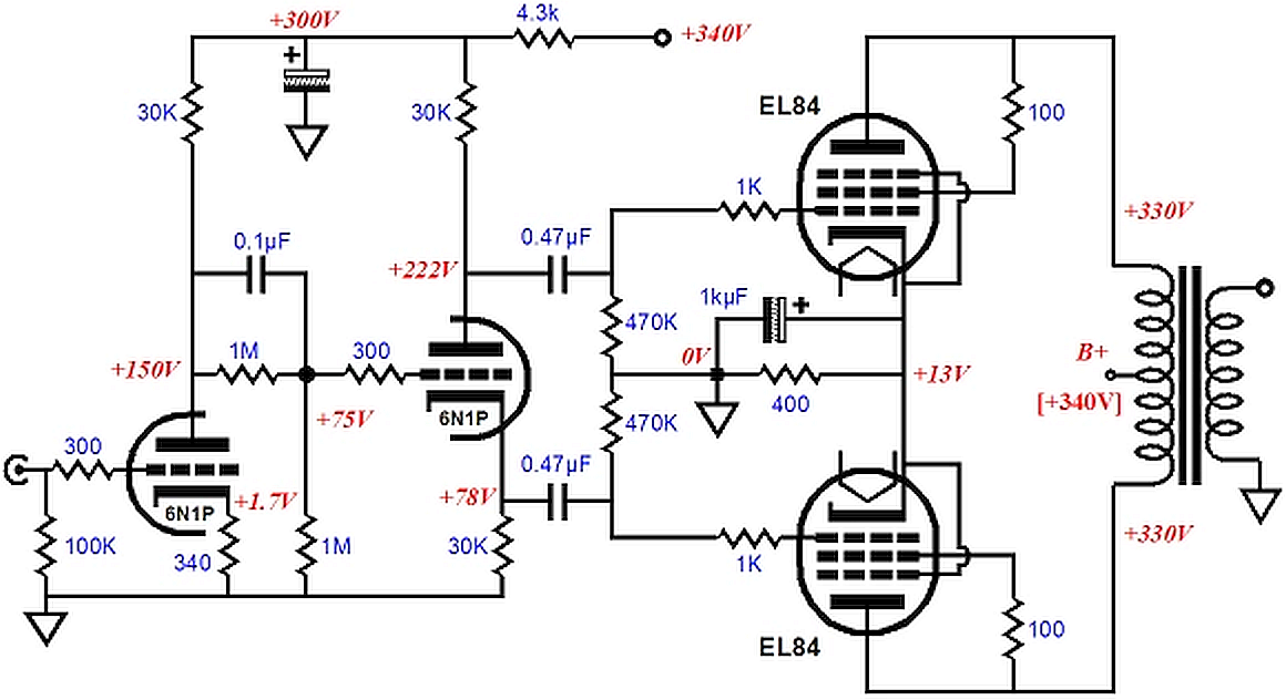

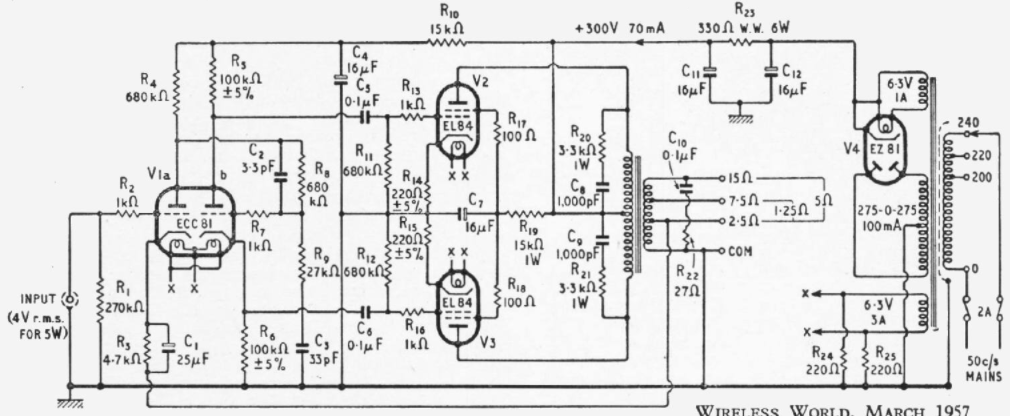

    Самое новое в ламповой схемотехнике датируется 1953 годом. Делай старое, классическое:
    Лучше без оос.

    Лучше без оос.
    Без ООС? В пентоде??? Это к сундуккеям на одноимённый хфорум...

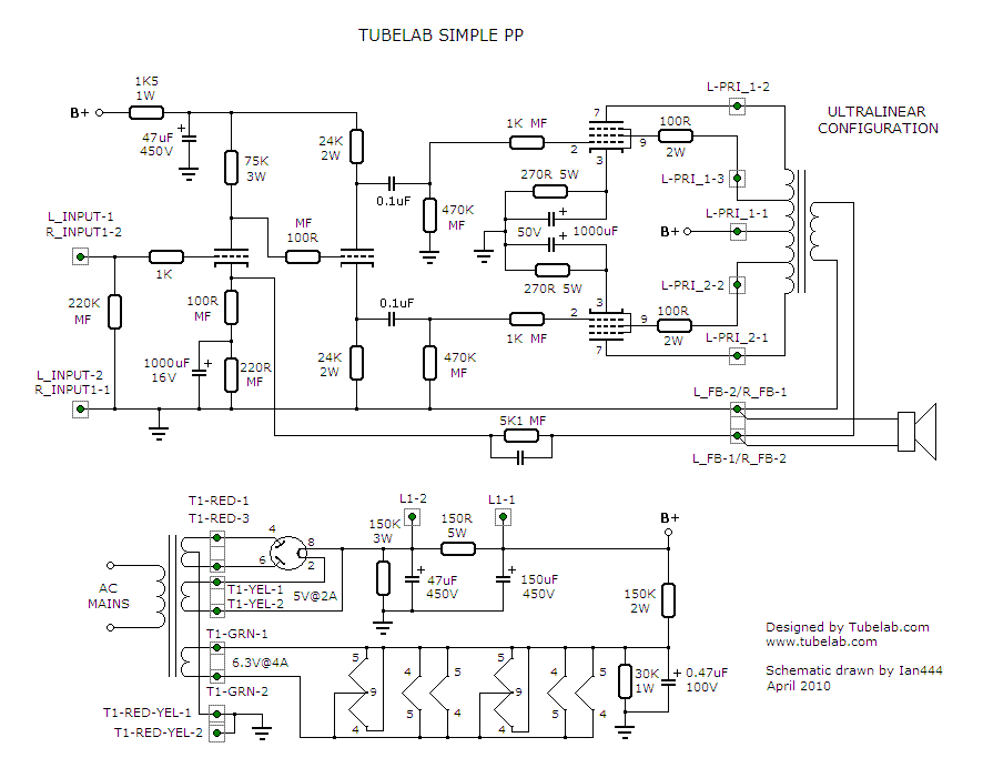

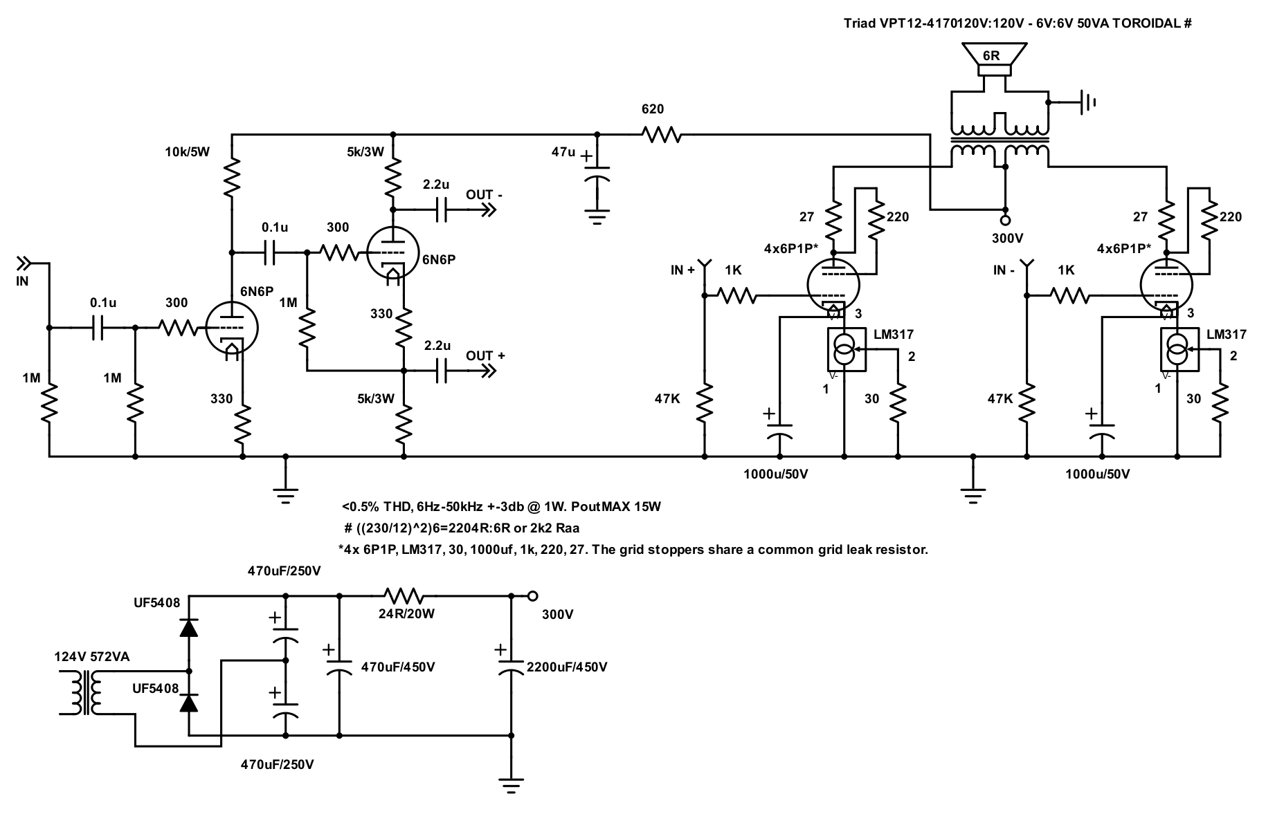

    Cоветский инженер, если он действительно инженер, за полчаса посчитает и нарисует пару идеальных схем. Бесплатно.
    Возможно. Но каждый ценит свое время.
    bepo, выбирайте.

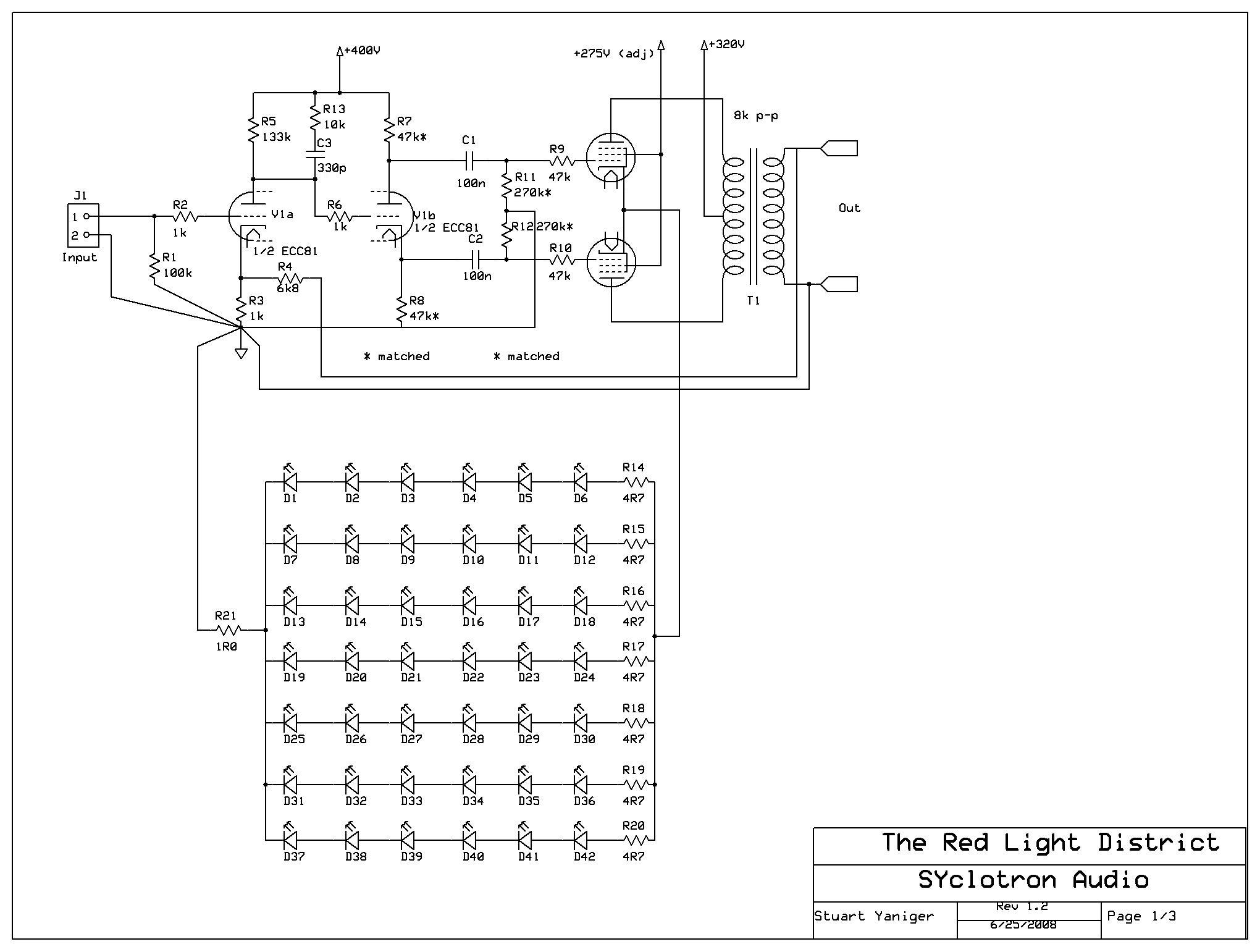

    Схемки

Название:	TCJ *Unexpectedly Good* PP EL84.png
