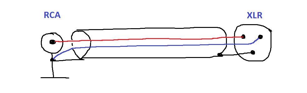

    А,с 1541 как это связано..?
    Самым прямым образом. ДД для 1540/1541 или для любого другого ЦАП легко наращивается дитерингом. Ограничением будет собственный SNR ЦАП.
    Другое дело, что на 1540 так никто не делает, но это уже вопрос умения разработчика, а не самого чипа ЦАП.
    Каким образом получить это преимущество,используя несимметричный выход у ЦАП?
    Примерно так: Нажмите на изображение для увеличения.
    P.S.И будет ли это "преимущество" таким же?
    Ну за какой-то конкретный ЦАП и УНЧ я ручаться не могу, но если на выходе ЦАП со схемотехникой RCA не накосячили, то будет то же самое. По крайней мере это будет лучше несимметричного соединения.

    Так не получится то преимущество,которое вы имеете в виду - совсем..
    Получится. Если не понятно почему - почитайте например вот это.
    Конечно может быть сиуация, когда ЦАП имеет высокое выходное сопротивление (килоом), а УНЧ низкое входное (десяток килоом). Тогда CMRR на входе УНЧ получится слабый. Но это скорее исключительный случай. Обычно разница сильно больше.
    Не надо ни за что ручаться - есть "симметричная" передача сигнала,есть - "несимметричная",а преимущества и недостатки давно известны...
    Так на моем рисунке тоже самая настоящая симметричная передача сигнала. Но с той оговоркой, что степень симметрии в ней зависит от выходного сопротивления ЦАП и входного УНЧ.
    И если вернуться к началу обсуждения вопроса, а началось все с дифференциальности ЦАП, то для абсолютно симметричного выхода в любом случае не нужен отдельный ЦАП. Достаточно инвертирующего каскада на ОУ, или даже просто резистора в землю, для выравнивания импедансов на "горячем" и "холодном" выходах XLR.
    Нет и пример тому ваша ссылка,которая оперирует приближениями в виде согласования сопротивлений входа-выхода,но ничего не упоминает о самом сигнале и его результирующих изменениях.
    В таком случае имеем "псевдо симметричный выход",который используют в качестве экономии - выдают желаемое за действительное.
    Если мы говорим о разнице в качестве передачи сигнала,то в случае симметричной передачи сигнала - они согласованы изначально(стандартом),а в случае,предлагаемом вами - будем иметь зависимость Zвых от Zвх.То есть: имеем изменение сигнала в зависимости от входного импеданса по всему частотному диапазону - криминал!
    Прежде чем комментировать, потрудитесь разобраться о чем там написано. Потому что все что вы пишете дальше - мимо.
    Псевдо-симметричное включение от симметричного принципиально ничем не отличается, кроме вдвое меньшего размахом сигнала.
    Так надо было сделать наоборот:в ЦАП 14 бит "залить" 24 бит данных с дитерингом...
    Естественно я так и делал: 24бита данные округлял с дитерингом в 16 бит и подавал в ЦАП. Т.е. в одном случае на входе в ЦАП 24 бита, а в другом - 16 бит, полученные округлением из 24-х (младшие 8 бит из 24-х при этом в ЦАП всегда в нуле).
    Остальное комментировать тоже нет смысла, т.к. тоже - мимо. Разрешение (как и линейность) с разрядностью напрямую никак не связаны.
    Если пишу мимо - больше не буду,так как бесполезно пояснять в чем разница,особенно с соединением "несимметричного с симметричным"...
