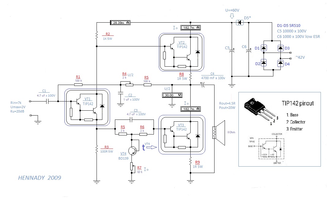

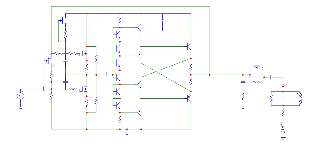

    Схема данного усилителя была промежуточным вариантом в конструировании усилителя для дома, аналогичный набор деталей только с комплиментарным выходом и взвешенным смещением, участвовал в сравнительном прослушивании с ламповым усилителем, где показал себя весьма не плохо....
    Схему восстановил по памяти, возможно позже соберу в железе...
    работала она в паре со стереодрайвером, но из-за конструирования макапов АС постоянно чтото переделывалось добавлялось и убиралось (в частности ООС в стереодрайвер, биванинг и т.д. т.п... )
    схема Hennady 2009
    Скрытый текст
    *схема использует внутреннюю структуру сборки Дарлингтона, именно поэтому Rвх порядка 7ком,
    * коэффициент усиления определяется соотношением R2/R3=10 (20dB)
    * половина питания выставляется при помощи резистора R4 (после регулировки начального тока, также подрегулировать половину питания)
    * начальный ток выставляется R7, меряется милливольтметром - 182 миливольт на резисторах R8 и R9
    *от нестабилизированного БП в АС слышался "легкий" фон как впрочем от ламповика также был легкий "фон" если ухо приложить к динамику было слышно - (какая именно схема БП была реализована сейчас не вспомню, но все же предпочитаю стабилизированный БП)...
    *транзистор VT1 устанавливается на небольшой радиатор...
    P.S. начальный ток выставлялся различный, самый оптимальный получился 182мА, причем такой ток становился после "прогрева" усилителя
    P.S2. все ж таки в БП похоже был диод, который потом поменял на стабилизатор (вложение подправил)
    именно с таким током усилитель и участвовал в сравнительном прослушивании...

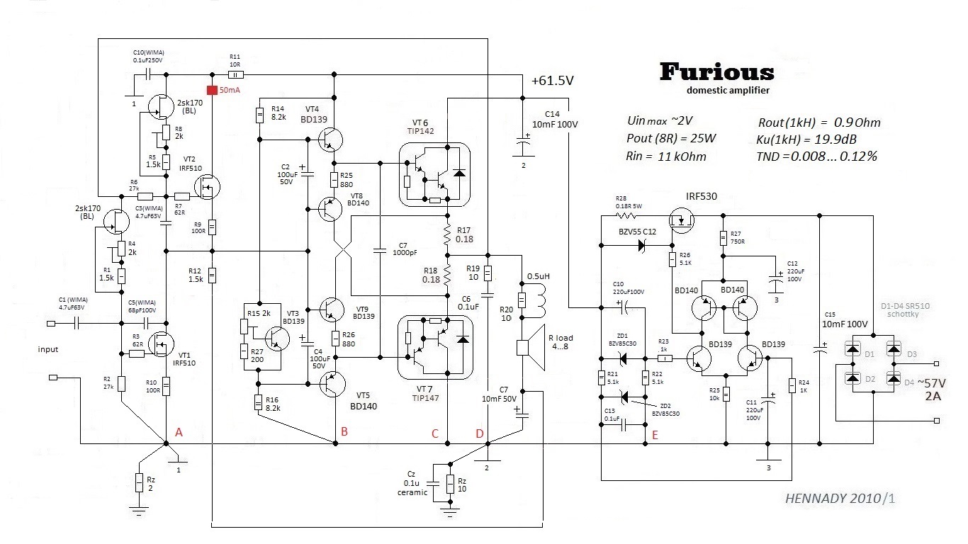

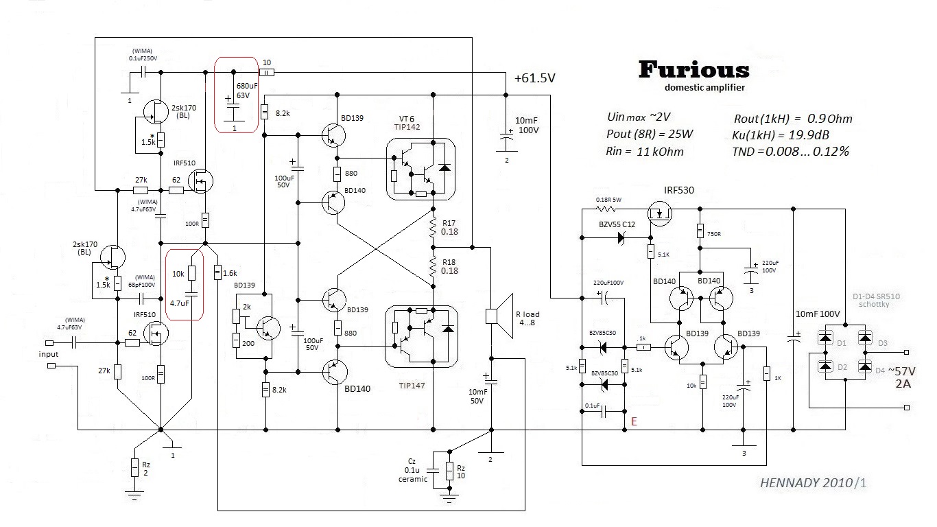

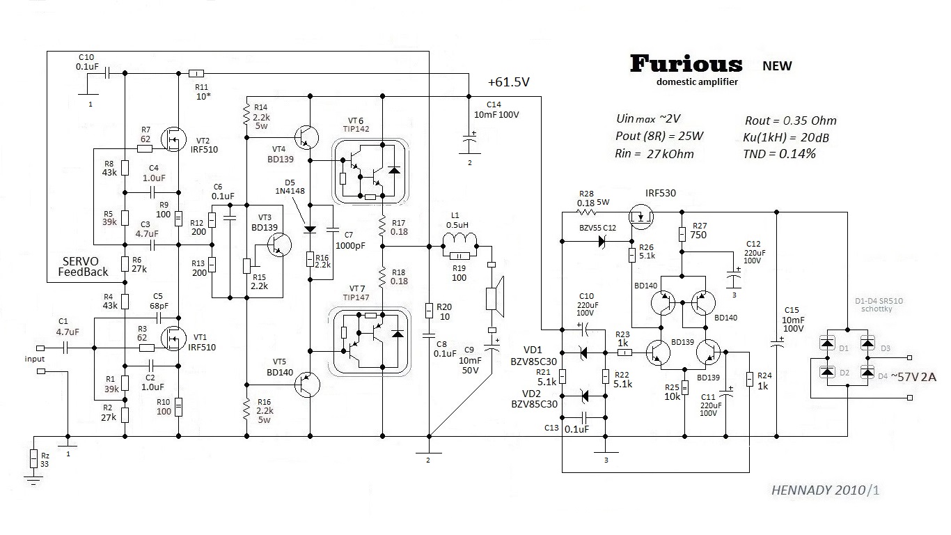

    схема Hennady 2010/1 (FURIOUS domestic amplifier) со следящей Обратной Связью
    Скрытый текст
    *входной каскад УН позаимствован у усилителя 2009, т.к. отсутствуют электролитические конденсаторы на входе)
    * благодаря следящей обратной связи Rвх 35кОм,
    * с добавкой С4 в генератор - Нижняя граница частоты 6Гц
    *топология симметрична по току: транзистор УН и аналогична ему нагрузка на транзисторе, который работает как генератор
    * симметричность по напряжению на выходе схемы настраивается подбором резистора R19
    * генератор "разгоняет" усиление УН без нагрузки до 58дБ, нагрузка в виде симметричного токозадающего делителя эммитерного повторителя ослабляет усиление УН до 20дБ
    * выходной конденсатор "сидит" именно на "земле"
    * катушка индуктивности на выходе снижает искажения выше 20кГц
    * вторичка трансформатора 57 Вольт минимум 1.2 А для одного канала
    * на выходе стабилизатора принципиально отсутствует конденсатор
    * Тау стабилизатора ослабляет/устраняет щелчки при включении выключения питания - позже была установлена RС -"гирлянда"
    * выходное сопротивление усилителя 0.8 Ома
    * выходная мощность при нагрузке 8Ом = 25Ватт
    * искажения на максимальной выходной мощности THD=0.75%, номинально THD=0,35%

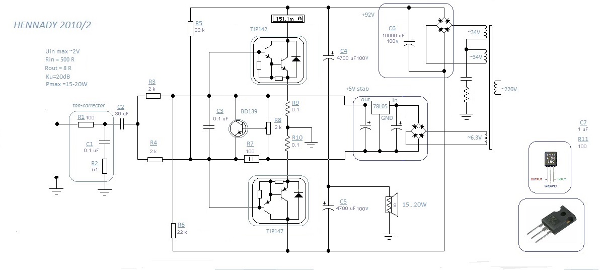

    Схема Hennady 2010/2
    *после СРПП в 2010 попробовал вариант со взвешенным питанием...(вложение)
    Схема ИТУН Hennady 2010/3
    Скрытый текст
    *(вложение )
    * R вх = 5кОм
    * мощность и Rвых не мерял
    *подбором проволочного R6 регулировался начальный ток
    *цепь смещения перемещена в эмитерные цепи, и ток через эммитерные резисторы "давит" 1.5А
    *начальный ток самих транзисторов порядка 150mA
    *в качестве термостабилизации применил также Дарлингтон
    *схема работает только с широкополосником и желательно ИМХО с механическим демпфированием(закрытая малогабаритная АС)
    *К усиления схемы на нагрузке 8 Ом = 21dB, без нагрузки = 54dB
    *вместо С1R1 пробовал подключать входной трансформатор - звучание вполне Ок...

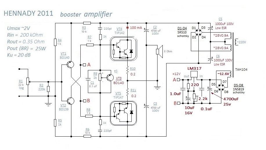

    Схема Hennady 2011(см. вложение №5)
    Скрытый текст
    * это работающий усилитель, очень прилично "раскачивающий" трехполоску 80литров с фазоинвертором
    * питание выходного каскада взвешенное однополярное, диодный мост - шоттки
    * питание буферного(скорее бустерного) каскада также взвешенное стабилизированное однополярное, диодный мост - шоттки
    * начальный ток бустерного каскада составляет 3,5mA, выходного 90...100mА
    * коэффициент искажений 0,24%
    * Входное сопротивление 220кОма
    * на входе стоит регулятор громкости 22кОм с логарифмической функцией
    * выходная мощность на нагрузке 8Ом 30ватт
    * выходное сопротивление 0,35 Ома
    * К усиления = 20дБ
    * U макс ~2 вольта
    * схема собирается навесным монтажом, эмалированный медный провод диаметром 0,6-0,7мм, в теме выложена 3Д схема объемного монтажа
    P.S. если есть какие вопросы замечания - пишите...

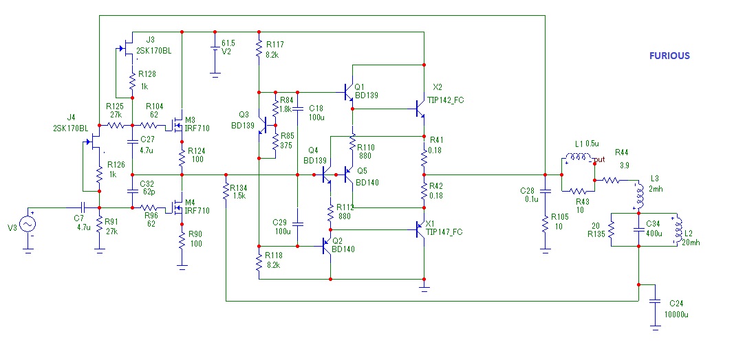

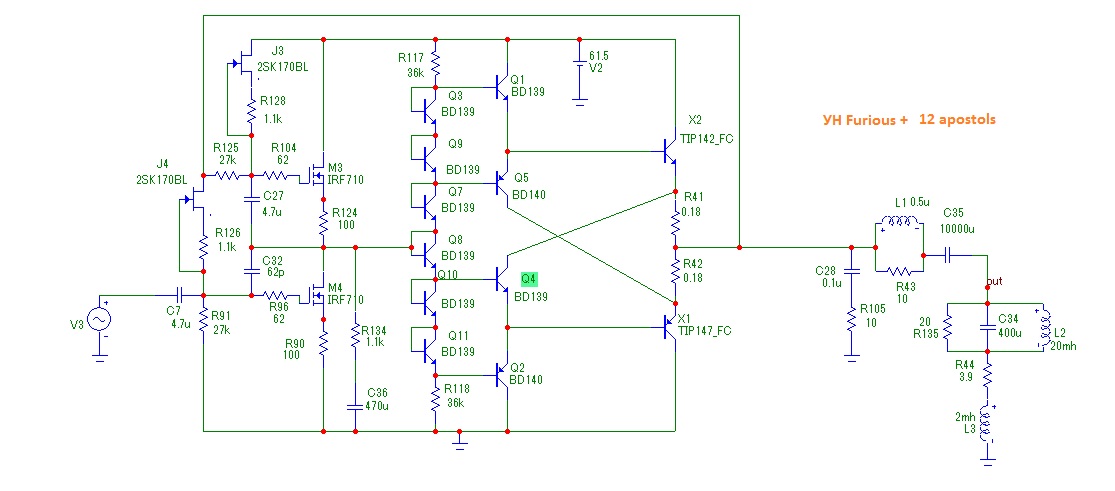

    Цитата Сообщение от fagos Посмотреть сообщение
    Смотрю и УН изменился)
    так ведь ноль как то нужно "удерживать"....
    ---------- Сообщение добавлено 23:23 ---------- Предыдущее сообщение было 21:26 ----------
    по факту есть вариант и с УН от Фурии )):
Название:	УН фурия _12 апостолов.jpg
    ---------- Сообщение добавлено 15.12.2017 в 22:22 ---------- Предыдущее сообщение было 14.12.2017 в 23:23 ----------

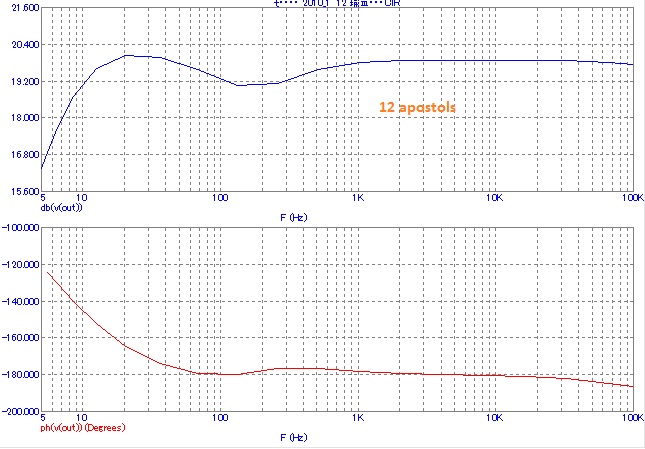

    точки зрения импеданса есть более точный эквивалент. Учтено и RL головки и основной резонанс.
    Решил проверить схемы Furious и УН(Furious)+12Apostols c предложенной Rova эквивалентной схемой нагрузки (пост №213 стр 11)
    схема этой эквивалентной нагрузки видна на сравниваемых схемах:
ID:	307979 Нажмите на изображение для увеличения.
Название:	Фурия 12апостолс.jpg
ID:	307980 Нажмите на изображение для увеличения.
Название:	АЧХФЧХФурия 12апостолс.jpg

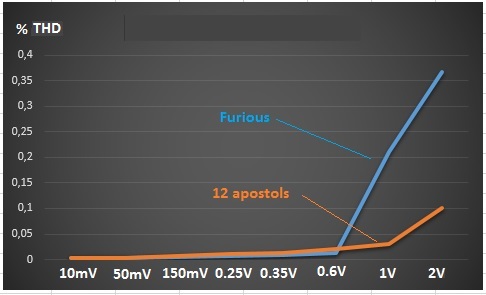

    с такой нагрузкой искажения получаются меньше, основное различие в сигналах от 0,6-2V
    вот график сравнения:
Название:	искажения  в сравнении.jpg
    P.S. надо только проверить работоспособность 12 апостолов в реальной схеме, а именно термостабильность ......

    По умолчанию Re: Вариант простенького усилителя на Дарлингтонах
    Прошу прощения, входное сопротивление вк "12 апостолов" какое получается? Может перед ним стоит поставить ЭП на мощном транзисторе? И как реально конструктивно сделать термостабилизацию тока покоя?
  4. #483
    Аватар для Hennady
    14.12.2007
    из преисподнии
    5,728
    7,46 Ком на частоте 1кГц.
    ( Для сравнения в ВК Фурии 1,69кОм (1кГц))
    в варианте пост 479 стр 24, в этом нет необходимости
    пока что думаю разместить все первые 6 транзисторов ВК возле выходных транзисторов...

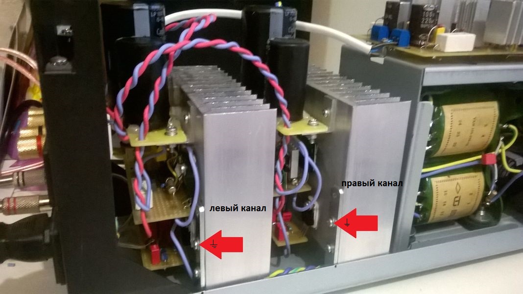

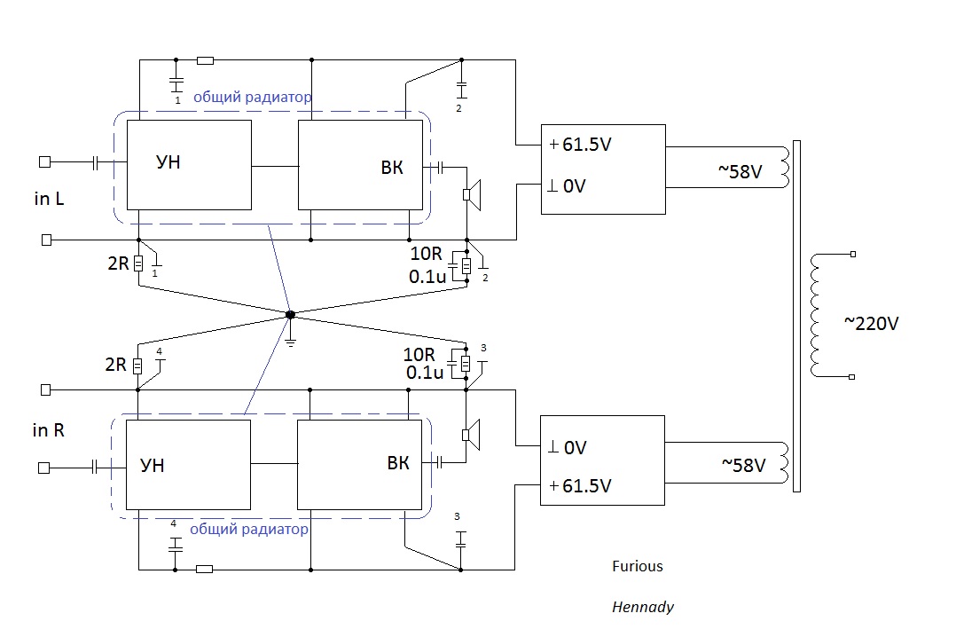

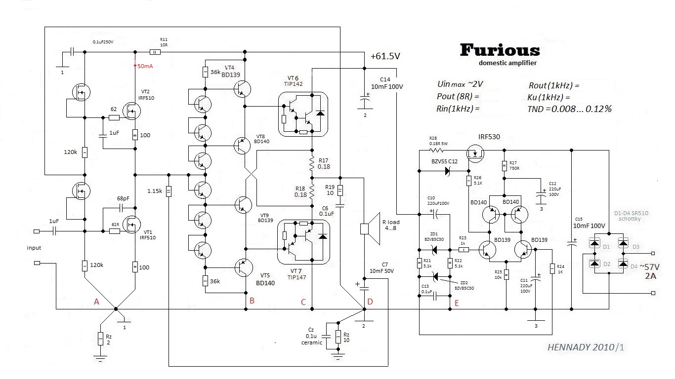

    сделал небольшой "рождественский" апгрейд касаемо заземления.
    Самое оптимально получилось по входу замкнуть на землю через резистор в 2 Ома, а через резистор в 10 ом с параллельным керамическим конденсатором замкнуть землю по питанию.
    блок схема заземления Furious выглядит вот так:

    P.S. ощутимо возросла детализация звучания.... именно по данному критерию подбирал номиналы....
  6. #485
    09.05.2008
    539
    Покажите фото монтажа.

    Hennady, интересен не только конечный результат, но и процесс))
    И еще вопрос - как у вас подключены питающие обмотки, я имею ввиду концы-начала обмоток синфазны или противофазны?
    мммм...., так там же мост ....противофазано с чем? двойное моно с разделенными вторичками и единым сердечником...

    Тупанул)) Вопрос снимается) По структурной схеме смотрел и сам себя за хвост укусил))

    монтажа усилителя?
    Проделанных заземлений.

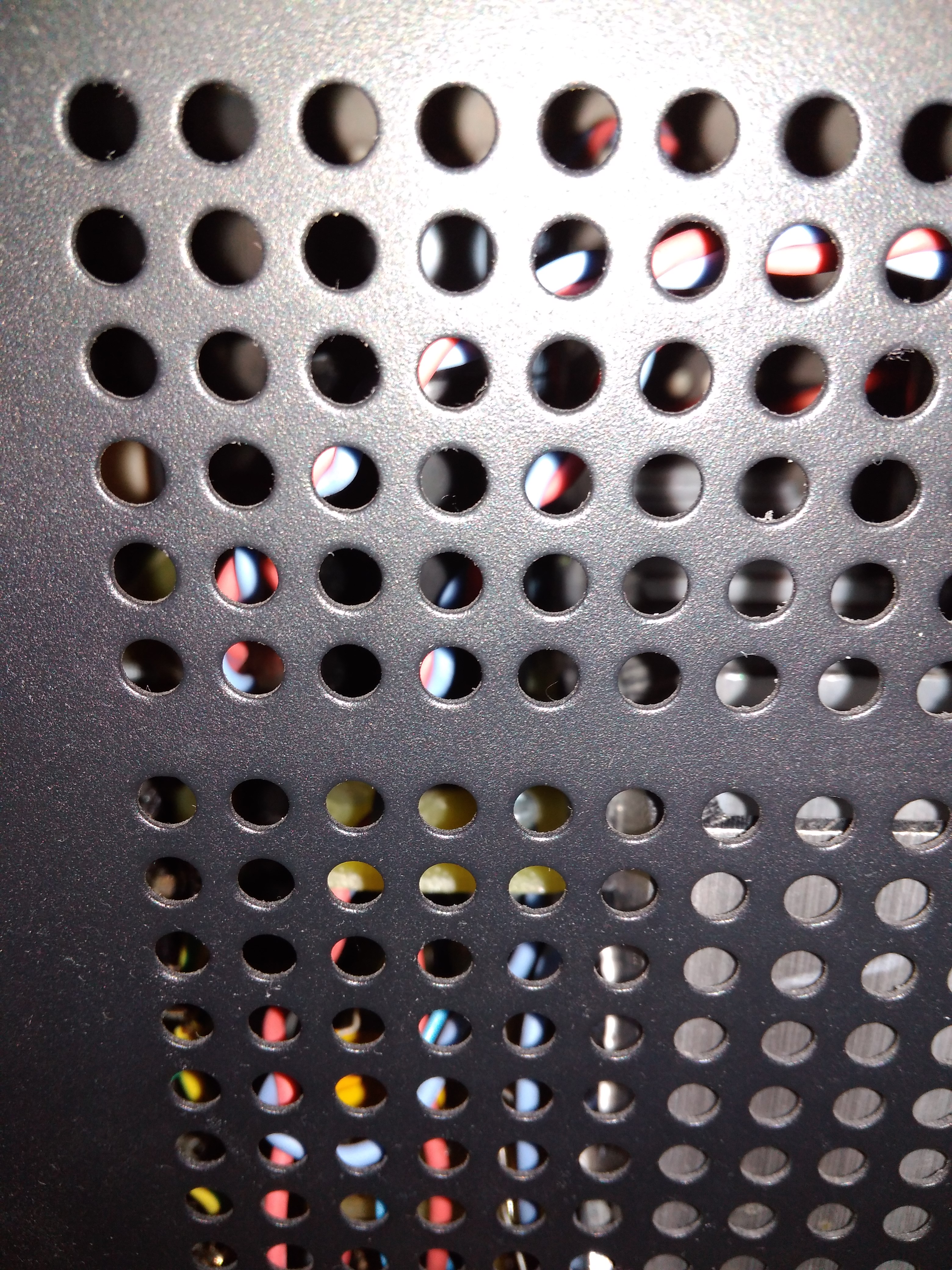

  11. #490
    Аватар для Hennady
    14.12.2007
    из преисподнии
    5,728
    снимать кожух сейчас не буду,
    покажу вот так:
    на фото красная стрелка на болтик, с которого достает резистор в 2 Ома с земли входа на платке УН и в 10 ом с параллельным конденсатором в 0,1u с клеммы выходного конденсатора ( выходной конденсатор по схеме сидит на земле питания) радиаторы прикручены к "телу корпуса":

Название:	Зеркала Вилсона СХЕМА ВК.jpg
    Последний раз редактировалось Hennady; 24.12.2017 в 22:38.
    Номиналы подбирались только на слух ?
    Hennady, точку подключения транзисторов в диодном включении к выходу, а не ко входу если подключить?) Интересная идея, надо в симуляторе глянуть)
    Снабберы на вторичных обмотках установлены ?
    любопытно вопрос звучит ))))
    да )))
    P.S. слух у меня музыкальный, но не абсолютный, улучшение звучания с такой комбинацией сопротивлений отметил не только я, но моя семья )))
    ---------- Сообщение добавлено 21:27 ---------- Предыдущее сообщение было 21:26 ----------
    только на первичке 10 Ом + 0,047u
    10 Ом + 0,047u
    Номиналы выбраны...на слух ?
    это рекомендованные номиналы , но при выключении питания щелчка не слышно ))))))))))
    вы их как то наугад ставите? или знаете что то?
    Т.е. снаббер установлен на всякий случай ?
    предлагаю именно рабочий вариант с симулятора, точку подключения транзисторов в диодном включении подключил именно по входу....
    иногда "щелкало" при выключении питания, поставил снаббер - пропало....
    "всякие случаи" бывают разные)))) - какой вариант случая предлагаете?
