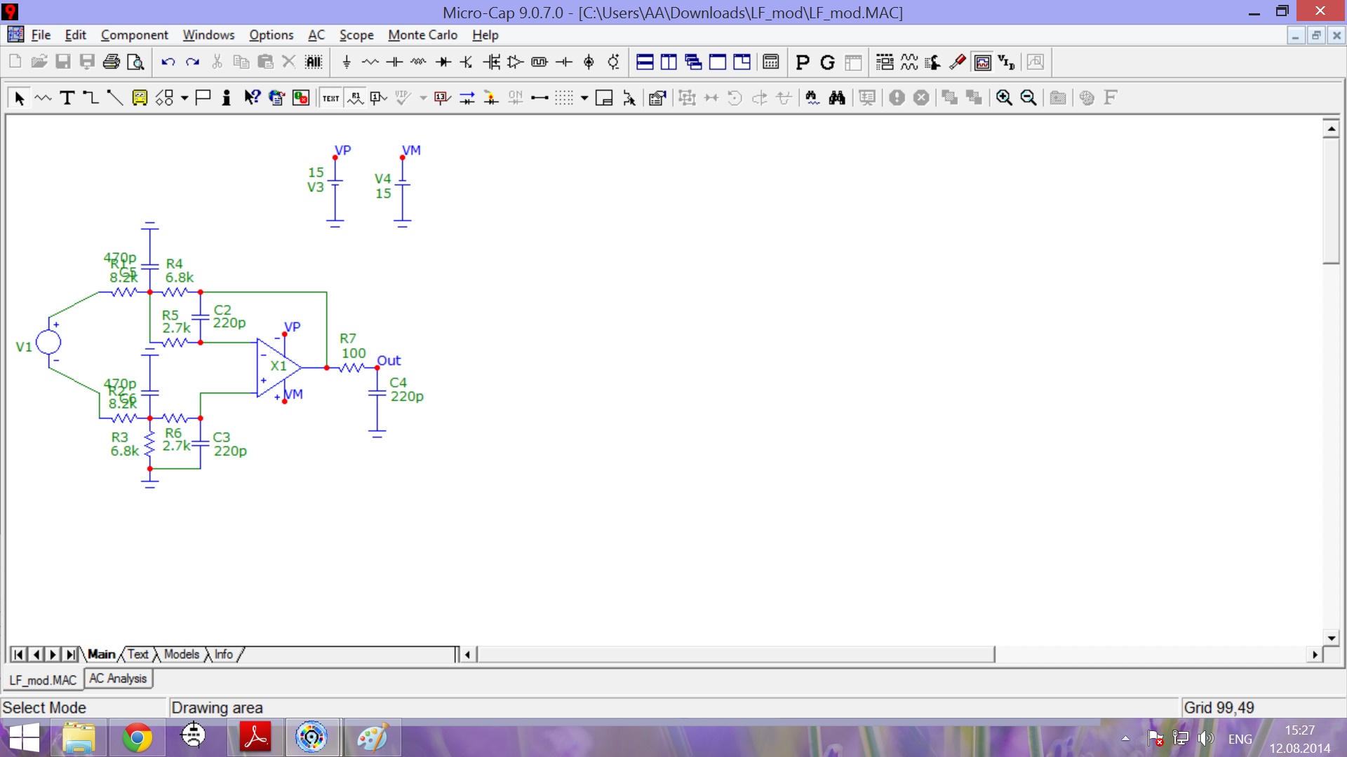

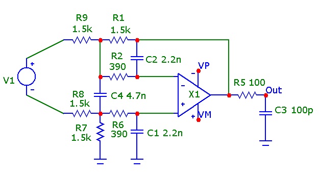

    Схема выхлопа выполнена в точности согласно даташиту. Правда в обеих моих платах китайцы почему то ошиблись с номиналом двух конденсаторов в фильтре (вместо 2.2нФ поставили 4.7нФ), тем самым исказив АЧХ ФНЧ. Конденсаторы подлежали замене.
    В ходе дальнейших экспериментов и анализа похожих схем, была найдена комбинация обвязки ОУ, при которой он полностью раскрывал потенциал ЦАП. Схема довольно критична к точности номиналов, поэтому для удобства они одинаковы, т.к. компоненты из одной партии как правило имеют меньший разброс номиналов. Да и при покупке меньше проблем, можно взять оптом . ФНЧ 2-го порядка оптимизирован по частоте среза и групповой задержке, а так же имеет малый поворот фазы в звуковой полосе.
    С выбором типа ОУ все не так однозначно. Практически все ОУ в той или иной степени "красят" звучание. Я остановился на довольно неплохих приборах LME49710. Но звучать без окраса они стали только после перевода в класс "А" (для этого нужно подтянуть выход ОУ к -15В или +15В через 1кОм).
    Номиналы на схеме: R = 5.1 кОм С = 150 пФ

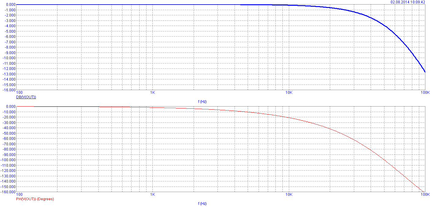

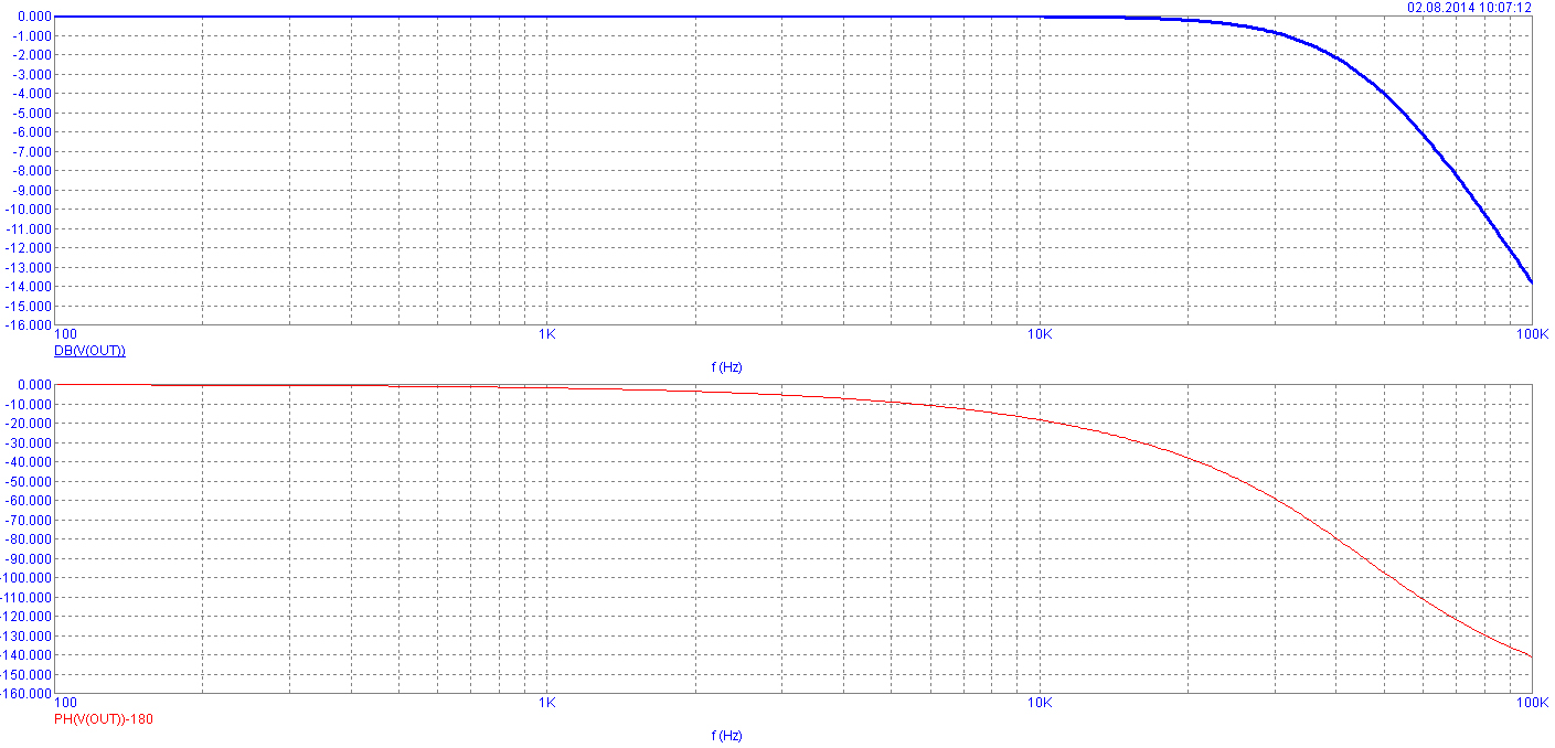

    АЧХ, ФЧХ и Групповая задержка имеют вид:

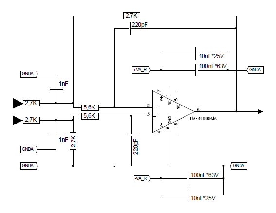

    Прошу понимающих оценить схему выхлопа конкретно для LME49990:

    Куда делся огромный кондер в цепи ОС стаба?
    и куда делся высокоомный делитель?
    Прошу не игнорировать столь замечательный ОУ!
    фильтр как фильтр. срез ~75кгц -3дб

    Вопрос Re: AK4399 DAC9 (V1.2) Дешевый Hi-Fi
    верно. на цап идёт 4.99в
    ---------- Сообщение добавлено 18:43 ---------- Предыдущее сообщение было 18:20 ----------
    Спасибо, Дима! Можно покритиковать? Что бы лично вы в нем изменили?
    Postfriend, чем LME49990 особеннее других. Я давал схему с правильными номиналами, чем она Вас не устраивает?
    Схему предоставил с минимально нужными изменениями. Все остальное на Ваше усмотрение.

    [QUOTE=ilya-volchek;1965083] Postfriend, чем LME49990 особеннее других. Я давал схему с правильными номиналами, чем она Вас не устраивает? [QUOTE]
    Про LME49990 ходят только хорошие отзывы - это же TOP от TI.
    Простите, а в чем ее (вашей схемы) "правильность"? Можно увидеть график фильтра вашей схемы? Я просто не могу понять... Вы же, например, так и не ответили на мой вопрос по поводу роли конденсатора С1.
