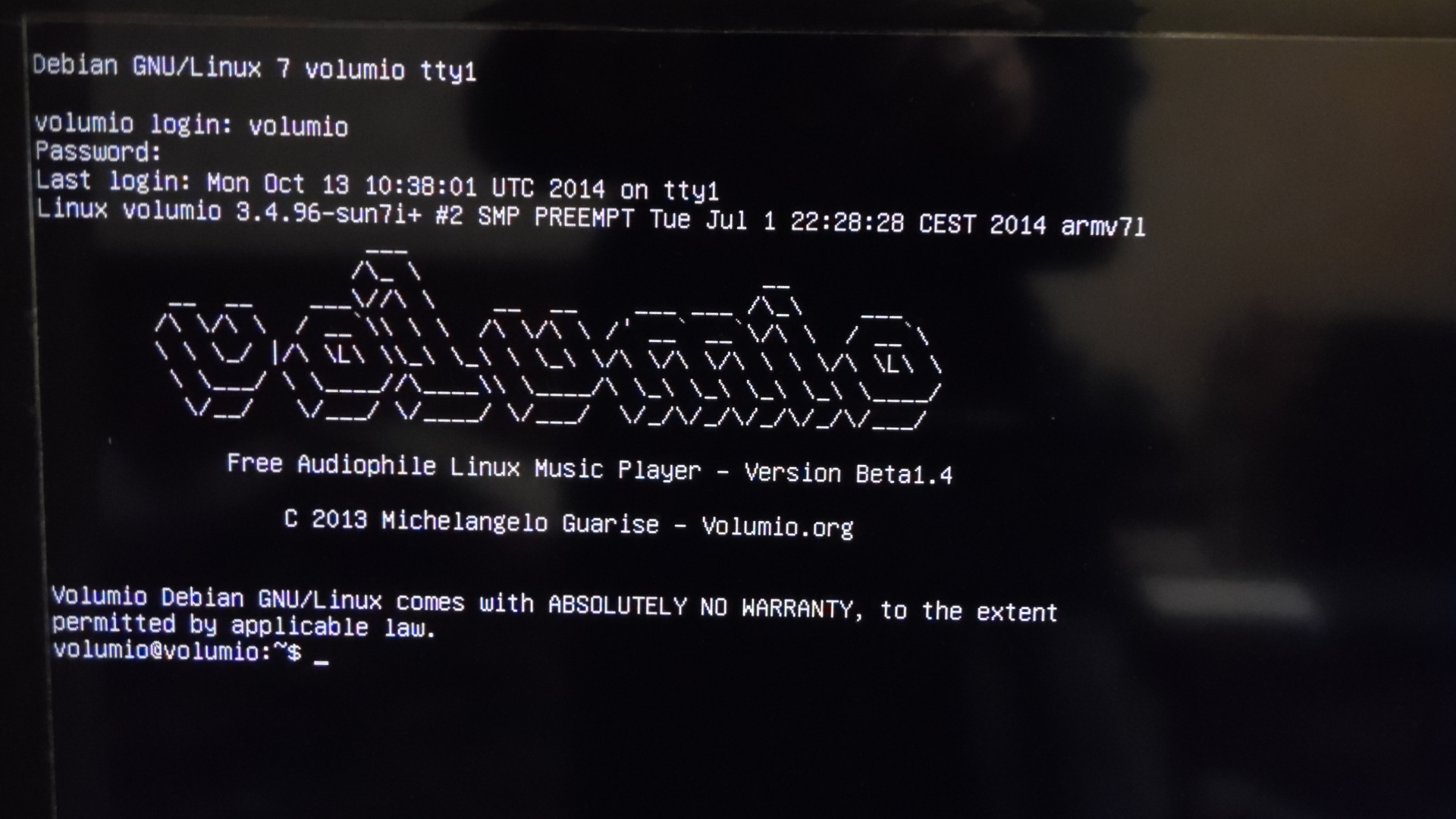

    По умолчанию Re: Цифровой транспорт с открытым кодом на Cubietruck/Cubieboard
    Добрый день.
    Можете ли кто подсказать по поводу cubietrack и volumio? Скачал образ http://volumio.org/get-started/, записал с помощью Win32DiskImager. Вставляю карточку в кубик, изображение идет только по hdmi-кабель и не запускается оболочка. Все останавливается на этом.(фото экрана)
    Какие действия предпринять?
    Пока планируется использовать выход USB + болеро.
    Так это и все. Дальше надо узнать IP кубика и подключиться по этому адресу браузером с ПК и настроить volumio. Это при условии подключения к проводной сетке. Если по беспроводной, то сначала надо будет настроить подключение правкой конфигурационных файлов.
    Интересно, а "оболочки" в обычном его понимании тут нет?
    Хорошо, допустим, вставляю сейчас ethernet-кабель из роутера, вычисляю ip-адрес, как далее?
    это чисто серверный дистрибутив, своей "оболочки" у него нет.
    Все же написано на странице volumio
    Спасибо пробуем.
    DanFi, надо с компьютера, который подключен к тому же роутеру, в адресной строке браузера набрать volumio.local
    Спасибо. Изучили матчасть.
    Volumio через web-интерфейс запустилось. Болеро определилось - звук идет.
