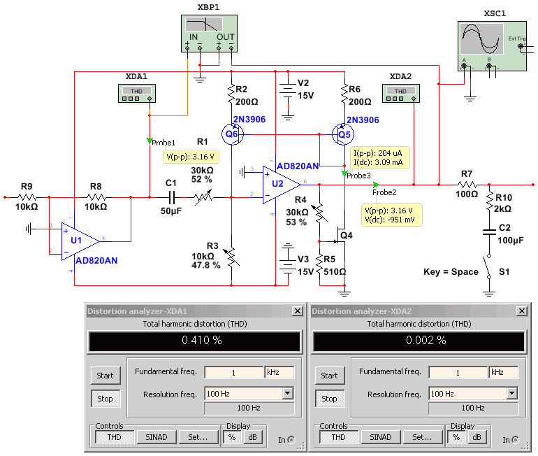

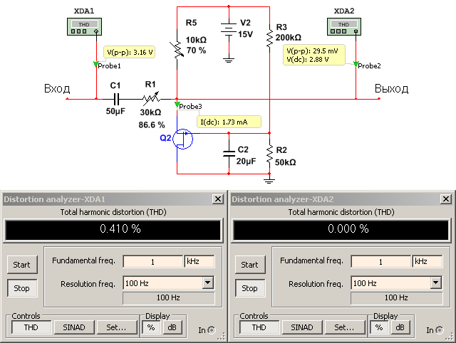

    Т.к. не симулирую на ПК, пришлось просимулировать на бумажке. И выяснилось, что с точки зрения термостабильности компенсации необходимо поддерживать термостабильность рабочего тока через основной нелиненый элемент - через ПТ.
    При этом, с увеличением температуры ПТ, с одной стороны возрастает напряжение отсечки, а с другой стороны снижается крутизна. Если источник исходного сигнала является ИТУНом, а в упрощённых схемах компенсаторов это почти соблюдается, то при стабилизации среднего тока ПТ "девиация напряжения" на ПТ увеличится (крутизна с повышением температуры снижается). Но одновременно увеличивается и напряжение отсечки (считая от рабочей точки).
    Таким образом при увеличении температуры компенсация не изменится, но коэффициент передачи "распрямляющей части" увеличится. Увеличится незначительно, пропорционально температурному изменению крутизны. Незначительно в смысле если эксплуатировать не в критическом диапазоне от -50 до +150град., а при комнатной температуре, % на несколько. По понятиям такое изменение чувствительности микрофона должно мало кого волновать.
    Цитата Сообщение от Fenyx Посмотреть сообщение
    Да еще, кажется, проблема возможного подвозбуда была..
    Проблемы не было, была неравномерность АЧХ в инфранизком диапазоне. Я потом выложил схему без конденсаторов в цепи сигнала, но она осталась незамеченной. (#149)
    Получилось со стабилизацией тока и с термонезависимой компенсацией 2й гармоники примерно так. Сам предусилитель до 1,4в не показан. R1- регулировка компенсации, R4- выставление напряжения на выходе около 0 - (-50мВ). Сперва выставляется R4, затем R1. После компенсатора - желателен буфер.

    А я ведь ждал, что вы промоделируете хотя бы поведение схемы в разных температурах…. Я ведь хотел её собрать на тестирование, но зачем собирать сырую схему, которая априори не отлажена по стабильности? Думал когда будет "допиленный" по этим параметрам вариант - можно уже и в железе опробовать…
    А я думал, что человек, который создал свою тему и имеет под две тысячи постов по разным вопросам, будет со своим опытом участвовать в решении этой задачи и предложит что-то “от себя” – либо расчет температурной стабильности, либо профессиональное тестирование, либо вообще свою схему, либо еще что-то, требующее квалификации. А получилось, что “матерый” форумчанин сидит и ждет решений от других… и критикует. Причем критика без подкрепления ссылками на конкретные публикации, измерения, теоретические расчеты. Все взято с потолка, или "с вершины горы Фудзияма после десятикратного молебена".
    Сейчас мы пока только идем по пути к “лучшей схеме”, и путь еще не пройден. Он состоит не только в получении минимальных искажений, но и в простоте схемы, её дешевизне, удобстве настройки, стабильности, не сильного ухудшения по шумам и т.д. Да плюс еще и нужно общее понимание, как правильно измерять малые искажения. Все эти вопросы в комплексе сейчас поднимаются и решаются. В том числе и вопрос о ВЧ-накачке. Я был пессимистичен в этом вопросе. Но увидел участников, готовых практически опробовать схемы на этом принципе. Для меня они дороже неконструктивных критиков, поскольку ребята движутся к цели. Словом, “дорогу осилит идущий”. От себя добавлю: еще лучше, если он идет не один.
    Если чувствительность микрофона упадет на 2-3 дБ за 5 лет, то это не скажется никаким практическим образом на качестве его работы. АЧХ там сколь-нибудь заметно не меняется. Ну, может на краях диапазона какие-то крохи уплывут, но они погоды не делают.
    Эти утверждения для дешевых электретных капсюлей кто-то проверял экспериментально, или кто-то выкладывал ссылки на результаты подобных исследований? Я за то, чтобы каждое утверждение подкреплялось расчетами или ссылками. Тогда пост становится содержательным. Буду рад, если ты найдешь ссылки на измерения температурных зависимостей АЧХ для микрофона WM61, где будет показано её температурное постоянство или непостоянство.
    Кому надо абсолютные величины давления мерить, раз в год сносит на поверку и всё.
    Мы тут стараемся создать дешевый народный измерительный микрофон, поскольку не всем по карману дорогая измерительная техника. А оказывается, можно просто раз в год отдать свой самодельный микрофон на поверку. Думаю, что некоторым для этого придется ехать в другой город и там с недельку пожить в гостинице, пока смогут договориться о поверке всякой самодельщины за немалые деньги. Тогда уж наверное дешевле заказать дорогой измерительный микрофон. Но мы же сознательно идем здесь другим путем. В том числе соглашаемся на неабсолютную точность наших измерений. И не поверяем АЧХ каждый год и не измеряем её зависимость от температуры, условно полагая, что эта ошибка нас не пугает. А вот искажения микрофона как раз-то и можно оценивать и компенсировать в домашних условиях регулярно с достаточной точностью, не обращаясь к поверочным организациям. И даже делать это каждый раз непосредственно перед применением микрофона, как это имеет место в ряде современных приборов, у которых калибровка выполняется при каждом включении. Тогда вопрос температурного диапазона не встает. Да и ввести в схему термокомпенсацию для диапазона +– 10 С с помощью рублевого терморезистора - не проблема. Температурный коэффициент искажений определяется множеством факторов, его трудно корректно отмоделировать, но проще измерить экспериментально для конкретной схемы. И для неё же после этого подобрать компенсирующий терморезистор.
    Поэтому сейчас температурный вопрос не главный. Сейчас мы занимаемся вопросом создания простой, доступной методики измерения искажений. В частности, Malinovsky D предложил интересный вариант. Maxim_Sed и zeonmaster работают над своей установкой для измерения искажений. Анатолий приобрел сирену и, надеюсь, получит хороший результат. Я считаю, что его вариант (только с использованием не одной, а двух сирен) позволит создать малогабаритную дешевую установку для быстрой абсолютной калибровки микрофонов и измерения их искажений в домашних условиях. Словом, процесс идет, люди работают и что-то конструктивное предлагают. Благодаря их конструктивной позиции можно надеяться, что “количество перейдет в качество” и мы придем к достойным результатам.

    Проблемы не было, была неравномерность АЧХ в инфранизком диапазоне. Я потом выложил схему без конденсаторов в цепи сигнала, но она осталась незамеченной. (#149)...
    Анатолий, я отмоделиовал эту схему. Результат по компенсации снова великолепный. Правда, сигнал на выходе очень слабенький. Схема при том полевике, который я использовал вместо КП103, ослабляет входной сигнал в 100 раз. Выходные шумы капсюля в диапазоне частот 2....10 кГц составляют примерно 30....40 нВ/Гц0.5 (к сожалению, точного значения все-таки я не знаю). Это значит, что на выходе компенсатора они будут 0.3...0.4 нВ/Гц0.5 . Собственные выходные шумы компенсатора можно оценить величиной 3 нВ/Гц0.5 (из выходного сопротивления истока). Получается потеря по шумам почти 20 дБ, и не спасет даже последующий малошумящий усилитель.

    Анатолий, пожалуйста, не останавливайся на работе с сиреной. Мне кажется, что с ней можно получить хорошие результаты. Правда, я остаюсь приверженцем двухчастотнго метода, поэтому мне видится использование двух сирен, у которых трубки "бьют" в одну точку, где расположен микрофон. Тогда можно создать большое звуковое давление, и в то же время в помещении не будет стоять "адский" свист. Да и габариты установки получатся маленькими.
    По моему надо просто оценить отношение сигнал/шум на выходе компенсатора в реальных условиях измерения большого давления.
    При шумах компенсатора 3нВ/Гц^0,5 и полосе 10 кГц, имеем эфф. напряжение собственных шумов 300нВ, или 0,3мкВ, или 0,0003мВ. Если сигнал при этом на выходе составляет 10мВ, имеем отношение сигнал - шум чисто компенсатора - более 30000, или 90 дб. Если используем микрофон для спектроанализатора, который, по понятиям, обрабатывает, выделяет и накапливает узкополосные сигналы, то реальное разрешение спектроанализатора будет значительно выше.
    semimat, в этой схеме должна наблюдаться независимость в разумных пределах оптимума подавления (без подстройки подгоночных сопротивлений) 2й гармоники при изменении крутизны и напряжения отсечки ПТ. Важно только, чтобы при настроенном с помощью R5 рабочим током ПТ напряжение З-И не заходило в отпираемую область. При изменении крутизны и при стабилизации рабочего тока - должен меняться только коэффициент передачи.
    Это свойство гарантирует неизменность настройки компенсатора с изменением температуры.
    Естественно, температурные изменения чувствительности микрофона (если они на самом деле имеются) будут вносить ошибку компенсации, пропорциональную изменению чувствительности.
    Последний раз редактировалось теоретизирующий практик; 11.06.2015 в 18:34.

    Анатолий, хорошо, что ты напомнил про тот вариант схемы (#149) и даже доработал его (#482). Интересными для меня оказались две вещи.
    Первое - это то, что в результате компенсации не образовалась третья гармоника. То есть, реализовалась настоящая обратная функция, и при этом без всякого заведения квадратичной нелинейности в ОС! Благодаря этому схема очень упростилась и стала гарантированно невозбуждаемой, а также в ней не может возникнуть динамических искажений, какие случаются в схемах с глубокими ОС.
    Второе - это то, что схема действительно термокомпенсирована. Я сначала в это не поверил, но посидел с расчетами и убедился в правильности твоего вывода. Я даже получил формулу для расчета коэффициента компенсируемой второй гармоники К2 через ток полевика I, резистор R1 и амплитуду входного сигнала Uамп для схемы из ( #483). Она оказалась очень простой: К2=Uамп/(8*R1*I). Для приведенного выше результата моделирования, когда Uамп=1.58В, I=0.002 А, R1=30000*0.804 Ом получаем: K2=1.58/(8*30000*0.804*0.002)=0.0041=0.41%. Это как раз то значение К2, которое есть во входном сигнале, и которое в результате обнуляется. Поразительно, что в формуле вообще нет параметров полевика (конечно, при её выводе был отброшен очень малый член, который, в свою очередь, очень мало зависит от температуры)! Так что эта схема уже достаточно хороша - она проста, нетребовательна к выбору полевика и сама по себе термостабилизирована.
    Остались три условно слабых места.
    Первое - это то, о чем я сказал ранее - схема повышает уровень шумов. Но это не принципиально, поскольку её можно подключать только во время работы с большими уровнями сигналов, когда повышенные шумы не ограничивают измерения.
    Второе - это то, что она требует последующего малошумящего усилителя с Ку порядка 40 дБ, чтобы без потерь вписать выходной сигнал в динамический диапазон входа звуковой карты. То есть, реально полная схема получается сложнее.
    Третье - это то, что хоть сама по себе схема термокомпенсирована, она очень чувствительна к напряжению питания. Так что для неё нужен термостабильный источник питания.
    Еще я боюсь, что искажения мембраны капсюля окажутся термозависимыми. Причина этого может быть в том факторе, который мы с тобой когда-то обсуждали и оценивали. А именно, в отличие от фирменных микрофонов с металлической мембраной, у дешевого электретного капсюля мембрана полимерная. Её механичеcкие свойства могут сильно зависеть от температуры. Это значит, что от температуры будет зависеть её статический прогиб, определяемый электростатическим притяжением к заднему электроду и упругими свойствами, определяющими натяжение. А изменение статического прогиба приведет к изменению её емкости и, соответственно, к изменению величины емкостных искажений.
    Вот поэтому я пока и не старался заботиться о термокомпенсации разрабатываемых схем. Надо сначала оценить термозависимость искажений самой мембраны. А уж дальше думать, что делать. Я почти уверен, что надо будет все равно вводить в схему элемент настраиваемой термокоррекции для устранения сразу всех возможных факторов, влияющих на температурный уход компенсации. Самое "приятное", что место введения термокоррекции может быть совершенно разным. В частности, в твоей схеме я бы сделал термокомпенсацию по напряжению питания, поскольку компенсация (и это показывает моделирование) может осуществляться с одинаковым успехом как резистором R1, так и током полевика I, который в твоей схеме напрямую определяется напряжением питания. Соответственно, достаточно будет просто сделать блок питания с регулируемым температурным коэффициентом напряжения. Это очень простая задача. И вот тут возникает мысль - а нужна ли высокая собственная термостабильнось схемы компенсации, если все равно будет предусмотрена настройка термокоррекции, которая разом устранит все возможные температурные дрейфы. Нет, конечно же собственная термостабильность никогда не помешает, и надо к ней стремиться. Но это не категорическое требование. Вот поэтому я решил воспользоваться твоей последней схемой и упростить её, чтобы избавиться от двуполярного питания и токозадающих биполярных транзисторов. И получилось вот что:
Название:	Схема Анатолия 5 упрощ.png
    В принципе, у полевика есть термостабильная точка, и можно его ток изначально выставить именно таким. Тогда и в этой схеме тоже будет неплохая собственная термостабильность. Но все равно лучше осуществить отдельную терморегулировку по напряжению питания. Словом, твоими конструктивными инициативами мы сделали новые важные шаги в направлении к лучшей схеме.
    Когда год назад мы пришли к схеме преда с почти нулевыми собственными искажениями, то осознали и оценили роль и вклад мембранных искажений капсюля. Для этого "потребовался" отличный экспериментатор olvicgor, который надолго вперед дал нам пищу для последующих исследований вопроса компенсации мембанных искажений. Вот сейчас ты создал термокомпенсированный компенсатор (каламбур получился). Его использование позволит измерить зависимость мембранных искажений от температуры. Но увы, нового olvicgor*a для этих измерений пока нет.
    Как-то не приходилось практически сталкиваться с шумами микрофонов, а копать в этой теме - долго. semimat, если не сложно, какое примерно абсолютное напряжение шумов "микрофона с предусилителем" при принятом в "проекте" максимальном давлении, и при полезном сигнале (п-п 3,16В)? Ты пишешь про шумы капсюля 30-40 нВ/Гц^0,5 наверное подразумевая их величину уже на выходе предусилителя? Непонятно.
    При такой схеме компенсатора - единственным путём несколько снизить вносимый шум компенсатора - повышение мощности сигнала, потребляемого ПТ. Например поставить ПТ с крутизной в 10 раз бОльшей (или включить параллельно 10 транзисторов), и в 10 раз снизить номиналы R1 и R2. Уменьшение шума собственно компенсатора будет в районе 10 дБ, или немного меньше, с учётов шумов выходного "нормирующего" усилителя.
    Можно увеличить коэффициент передачи делителя R1 + ПТ. (ПТ с бОльшим напряжением отсечки). Но при этом передаточная характеристика компенсатора будет больше отклоняться от идеальной. Идеальная, это когда и источник сигнала и источник смещения - ИТУНы. Интересно чисто практически, при каком шунтировании ПТ начнёт проявляться третья гармоника. Хотя бы до 0,001%. Можно прикинуть в симуляторе по последней схеме, зашунтировав выход резистором и перепроверив оптимум настройки.. Могут всплыть очень полезные практические тонкости.
    Кстати, для моделирования ты применил какой - то транзистор с очень малым напряжением отсечки и с большой крутизной. С простыми КП103, а тем более КП102 коэффициент передачи будет заметно больше, а коэффициент шума возможно меньше.
    Это, по моему, не так критично. Наверное имеются достойные микросхемные стабилизаторы. Всё равно стабилизатор надо ставить.
    Возможно, но не обязательно, надо практически....
    Кроме того про капсюль повторюсь. Возможно, но необязательно, может выявится термозависимость напряжения поляризации электрета, что приведёт к изменению чувствительности, и соответственно к разбалансировке компенсатора. Опять практически...
    Последний раз редактировалось теоретизирующий практик; 15.06.2015 в 22:04.
    Мне не удалось подтолкнуть участников к серьезному обсуждению шумов. Так что здесь и в ветке "выбираем измерительный микрофон" этот вопрос фактически не исследовался. Самые грамотные измерения шумов полевика из капсюля сделал участник begemot61. Он выложил их на другом сайте. Я дал ссылку на них и сделал оттуда "выжимку" в посте #391 . Но сейчас у меня серьезные сомнения в полученных абсолютных величинах, хотя методически все сделано отлично. Сегодня у меня нет времени изложить свои "стартовые взгляды" на вопрос источников и величин шумов электретного капсюля, есть только сомнения, о которых я говорил в постах #410 и #411 , но в ближайшее время я постараюсь представить свои теоретические расчеты, чтобы еще раз подтолкнуть эксприментаторов к измерениям. Мне только нужно знать аналитическое выражение функции А-взвешенной коррекции. Я где-то видел её, но сейчас не могу найти, где это было. Мне она нужна для программного расчета А-взвешенного шума полевика. Если ты где-то её видел - подскажи.
    И это тоже возможная причина возможной термозависимости искажений капсюля. Я вообще считаю, что разных причин для "уплывания" компенсации много. Их всех невозможно грамотно учесть и промоделировать. Поэтому и уповаю только на эксперимент. Без него задача "на кончике пера", сразу сделать идеальную схему, трудно осуществима. Может поэтому я излишне резко и болезненно отреагировал на пост Fenyx*a - сейчас очень нужны те, кто реально примет участие в теме со своим опытом экспериментальных исследований. Трудностей много, мы их видим сами и ждем посильной помощи в их преодолении.
    ...Идеальная, это когда и источник сигнала и источник смещения - ИТУНы. Интересно чисто практически, при каком шунтировании ПТ начнёт проявляться третья гармоника. Хотя бы до 0,001%. Можно прикинуть в симуляторе по последней схеме, зашунтировав выход резистором и перепроверив оптимум настройки.. Могут всплыть очень полезные практические тонкости.
    Я очень удивился, когда в моделировании получил отсутствие третьей гармоники. Поэтому не поленился и расписал в формулах работу твоей схемы. И был поражен, когда обнаружил, что совсем не обязательно иметь ИТУН. Поэтому и упростил схему, заменив генератор стабильного тока на токовом зеркале простым резистором. Я не нагружал схему, но на основании проведенных расчетов полагаю, что нагрузка приведёт к разбалансу, который может быть устранен повторной подстройкой.
    Поскольку я не умею подключать внешние модели к симулятору (увы, не смог воспользоваться помощью Nota Bene, который раньше дал ссылку на файл спайс-моделей отечественных полевиков) , то беру "первый попавшийся" в базе симулятора полевик и редактирую его спайс-модель. Тогда я что-то понимаю. В данном случае, действительно, напряжение отсечки я взял 1 В, а крутизна получилась 4 мА/В в рабочем режиме схемы. Это действительно не совсем естественно. Я вернусь еще к схеме и подставлю типовые значения для КП103, главное - увеличу напряжение отсечки. Мне хочется получить ослабление сигнала не 100, как сейчас получилось, а на уровне хотя бы 50, как это было в предыдущих твоих схемах компенсации.
    Последний раз редактировалось semimat; 17.06.2015 в 02:41.
    Замерил прикидочно параметры КП103Л (взял наугад из тумбочки). S=3мА/В, Uотс=3В, Iнач=4,5мА.
    Примерно получается, что коэффициент передачи утроится.
    В твоей схеме напряжение питания 15В делится на 2 части, 1,87В напряжение на затворе и истоке относительно стока, остальное - падение напряжения на R5. Значит напряжение сток- исток в 1,87В на нижней границе допустимо малого (при напряжении отсечки 1В). Для КП103л такое напряжение С-И уже будет малО. Учитывая что всё равно потребуется двухполярное питание для ОУ, наверное проще затвор заземлить, R5 подключить к + ИП 15В, а сток к - 8В. (8В - т.к. КП103 вообще низковольтные). Тогда R2,R3,C2 исключаются, но появляется цепь снижения напряжения на стоке с -15 до -8В.
    Думаю, что всё таки с какой то величины нагрузки появятся побочные гармоники. В твоей схеме внутрисхемная нагрузка - параллельно включённые R1 + R5. К ней добавится нагрузка от включения оконечного нормирующего буфера. Если R1 без усложнения не получится увеличить, то R5 можно увеличить, запитав его от как можно более высокого напряжения, +15В.

    semimat , нарисовал схему с учётом последних соображений.
    Так как выходное напряжение всё равно меньше чем требует ЗК, то имеет смысл сразу применить схему с ОУ. Это позволяет применить более распространённые ПТ с N каналом. Запас усиления ОУ, и включение ПТ по схеме с ОИ позволяют сразу получить на выходе достаточно высокое напряжение. На схеме приведён вариант примерно с 10-кратным усилением при показанных R5, R6 (по сравнению с напряжением на затворе ПТ). Увеличив R5 можно, вероятно, догнать выходное напряжение, достаточное для ЗК. Например применив ПТ с напряжением отсечки около 3В получим переменку на затворе под 30мВ. А если принять R5 в 10-15кОм получим на выхлопе ОУ уже под 1В переменки.
    Режим ПТ с небольшим отрицательным смещением выставляется R2.
    Так как ток ПТ стабилизирован, термостабильность компенсатора, полагаю, высокая.
    как к последней схеме должен быть подключен капсуль?
    Капсюль подключается к линейному предусилителю, обеспечивающему при 136дБ давления (может чуть ошибся) выходное напряжение 3,16В пик-пик, или ~1,1В эфф. Об этом исходном напряжении для корректора как то сложилась взаимодоговорённость с semimat.
    Я в схему предусилителя особо не вникал, посмотрел в своё время, показалось что дальше схему совершенствовать уже некуда, при относительной простоте. Где-то в предыдущих постах semimat приводил её. Схема на ОУ, и обеспечивает усиление до ~1,1В практически без искажений, начиная от входа капсюльного ПТ. Капсюльный ПТ фактически входит в комплексную схему предусилителя.
    По расчётам, при 136 дБ давления проявляется преимущественно 2я гармоника только от капсюля, и равна 0,41%. С уменьшением давления 2я гармоника капсюля снижается пропорционально снижению давления, и наоборот, при увеличении давления - пропорционально увеличивается.
    ___Из этих вводных (0,41% искажений при ~1,1В эфф.) и рассчитывался собственно добавочный узел - корректор 2й гармоники.
    В нескольких предыдущих схемах корректора на основе нелинейного делителя напряжения при максимальной простоте и очень хорошей коррекции попутно сильно снижался полезный сигнал. В 30-100 раз. Значит дополнительно потребуется и буферный усилитель, который компенсирует потери напряжения в делителе корректора. Ну а коли так, то вспомнилась одна из предыдущих не термокомпенсированных схем с ОУ, и после доработки нарисована последняя. Здесь ОУ применяется как для создания петли усиления с нелинейной (квадратичной) ООС, так и доведения общего усиления до нужного значения.
    Здесь важный момент. Корректор выдаёт противоискажения пропорционально амплитуде входного сигнала. Но так же и капсюль выдаёт искажения пропорционально выходному напряжению. Для точного уравнивания искажений и противоискажений и стоит подстроечный резистор на входе корректора. Именно при 136дБ капсюль с предусилителем искажает на 0,41%, и именно для того чтобы противоискажения были в 0,41% на вход корректора надо подать 1,1В (этот порог подстраивается в широких пределах входным резистором корректора при балансировке искажений во время настройки).
    Какие транзисторы лучше подобрать.. В токовое зеркало надо подбирать пару или лучше взять сборку?
    Сборка в принципе должна быть лучше, но схема некритична к разбалансу характеристик пары. Желательно транзисторы с "бетта" больше 100, ВЧ. Разброс напряжений Б-Э в несколько мВ не сильно повлияет (200 Ом в эмиттерах).
    В свете обсуждения выше питания прокомментируйте - как здесь - нужно ли его точно стабилизировать? Мне так кажется что нет, т.к. всё работает через управление током. Кроме R2. При напряжении, например, +-10В или ниже нужно будет перестроить R2 и всё или я чего-то не понимаю?
    Стабилизировать надо. Другой вопрос, что принять можно и +/-15, и +/- 10В. Главное, чтобы стабильно, термостабильно (все современные стабилизаторы условно термостабильны) и желательно малошумно, чтобы не морочиться с RC фильтрами для подавления шума стабилизаторов напряжения, особенно на минусовой полярности.
    Да, по выбранному напряжению минуса питания R2 просто подстраивается, чтобы смещение затвора ПТ было бы немного запирающее.
    Степень компенсации регулируется R1, верно?
    Верно. R1 настраивается под искажения входного сигнала (чем больше искажения входного сигнала, тем больше надо подать сигнал на вход корректора, чтобы корректор выдал аналогичный противоикажающий сигнал).
    P.S. Желательно для надёжности просимулировать схему на предмет термостабильности. Простые схемы типа нелинейного делителя легко симулируются "в голове", а с этой просчитывать долго, муторно.

    Анатолий, с каждым разом ты улучшаешь схему! Сейчас по электрическим параметрам и термостабильности она доведена до совершенства. Вот результаты моделирования.
Название:	Схема Анатолия 6.png
ID:	239865 Нажмите на изображение для увеличения.
Название:	Схема Анатолия 6 АЧХ.png
    При моделировании я взял транзистор с напряжением отсечки 3В и начальным током стока немного более 3 мА, а также выбрал делитель на затворе полевика с бОльшим делением, чтобы сквозное усиление было равно ровно единице. При десятикратном делителе, на выходе легко достигаются все нули по искажениям, однако получается общее ослабление сигнала в 5 раз. Но я считаю, что единичное усиление (простое повторение) лучше пятикратного ослабления: при этом АЧХ получается идеальная (при десятикратном делителе у АЧХ на двух мегагерцах возникает резонансный всплеск +15 дБ). Схема запросто держит нагрузку 2 кОм не увеличивая выходные гармоники, то есть, она уже не требует буферного усилителя. Конечно, как мы отмечали раньше, знак нелинейности капсюля требует добавления к схеме инвертирующего каскада, который тоже показан на рисунке. Вот в таком виде схема уже может быть рекомендована для тестирования. Она термостабильна по компенсации искажений. Теперь с её помощью можно будет исследовать термостабильность искажений капсюля.
    Fenyx, в таком виде схема может быть подключена и к выходу твоего преда. Осенью я пробовал снижать искажения твоей схемы с помощью своего компенсатора, который практически не уступает схеме Анатолия (только, увы, требует температурной стабилизации) и получил примерно двадцатикратное ослабление искажений. Дальше компенсация была затруднена. Наверное, это было потому, что процент искажений был больше, чем в схеме Линквица и схеме со следящими ОС, и мой компенсатор "не справился" с такими искажениями. Я моделирование проводил "поверхностно", поскольку все равно мне это не позволяло получить допустимые входные уровни, о которых я тогда мечтал (из-за того, что схема ОИ в принципе не допускает подачу входных сигналов с амплитудой, сравнимой с напряжением отсечки, которое у встроенных полевиков находится на уровне 0,3...0,4 В). Но если у тебя уже есть реальный пред, то было бы интересно, насколько практически компенсатор Анатолия сможет снизить искажения - у его схемы, мне кажется, верхний предел по компенсируемым искажениям больше.
