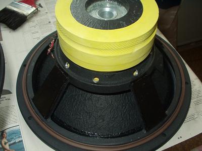

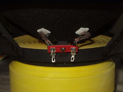

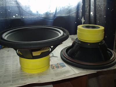

    Как и обещал, миниотчет о моей паре доработанных B3012.8
    Напоминаю, что доработка заключалась в установке 2-ух КЗ колец в магнитной системе: алюминевый стакан ниже рабочего зазора и кольцо непосредственно на керн. Также я попросил просверлить в раме отверстия, непосредственно под центрирующей шайбой, что позволит лучше охлаждать наиболее проблемную - верхнюю часть ЗК и снимает излишнюю компрессию воздуха под шайбой.
    Через отверстие в керне, нащупал это самое колечко, что поставили на керн, установлено оно было далеко не лучшим образом, перекрывая собой часть самого отверстия (рис1)
    Отверстия в раме были насверлены d=5мм в количестве 8шт и d=6 8шт на второй головке, вообщем, помучив, немного головки, я рассверлил эти отверстия до d=8 и хорошенько продул МС, дабы стружка не попала в рабочий зазор.
    Совсем не понравилась конструкция наружнего уплотнительного (декоративного) кольца, в нем придется прорезать места, под крепежные элементы.
    Заявленной криволинейности конуса совершенно не обнаружено...что меня весьма озадачило.
    Вообщем, пару дней погоняв и размяв головки, снял ТС параметры:
    Головка N1
    Re=6.94 Ом
    Fs=29.4 Гц
    Vas~135 л
    Qts=0.475
    Qms=2.476
    Qes=0.59
    Le@1kHz=1.4 мГн
    Sd=500 см^2
    Головка N2
    Re=6.88 Ом
    Fs=29.3 Гц
    Vas~135 л
    Qts=0.468
    Qms=2.42
    Qes=0.58
    Le@1kHz=1.4 мГн
    Sd=500 см^2
    Добротность, мягко говоря, оказалась далековата от заявленной...
    Расклеил МС от убитого 50ГДН и получил два кольца магнита, h=12мм и d=132мм. Поэксперементровал с ними...как оказалось, они немного отличались между собой по магнитной силе и я их подобрал таким образом, что бы максимально уровнять добротности обеих головок. Приклеил их на БФ к заднему магнитопроводу, а также промазал БФ-ом все магниты у головок, что бы не крошились со временем, ну и окончательно навел марафет, натянув на МС, "рукав" от резиновых перчаток
    В итоге, я получил Qts=0.436 и Qts=0.43 для первой и второй головок соответсвенно, веселенький видок и магнитоэкранировку...
    Последним штрихом, стало подклеивание на конус, под гибкие выводы маленьких кусочков от оконного уплотнителя и промазывание самих выводов силиконовым герметиком - все это позволит продлить их нелегкую жизнь.
    Ну еще я дополнительно заглушил линолеумом корзину, хотя в принципе, это уже лишнее
    Теперь, что касается Xmax...
    Ширина торообразного подвеса ~17мм, шайба плоская, с регулярным шагом, диаметром 6".
    В положении лежа на столе, от генератора подвел к головке частоту Fs и по вольтметру, на слух, определял значения при которых явно повышались искажения. При подведенных 11В-12В, в полуметре от головки, становилось явно слышна работа подвески, искажения начинали расти. При ~18В стали слышны ограничения по подвеске. 20В - явное ограничение хода по подвеске...
    Далее, по модели в lspCAD я определил достигнутые ориентировочные смещения головки: 11В-12В соответсвует 10-11мм амплитуды, ~18В - 14-15мм и 20В около 16мм.
    А я его оторвал нафиг, все равно крепиться будет другой стороной.

    Цитата Сообщение от Varcom
    Зачем же так, сидя удобнее.
    Что касается добротности, то да - в моём случае стоило, т.к. я изначально пологался на 0.4 паспортных...ну плюс-минус, дабы в моём, далеко не маленьком боксе, получить результирующую добротность порядка 0.62-0.65. Строго говоря, 0.04 - это весьма приличная цифра...
    Магнитоэкранировка является побочным положительным эффектом.
    Ratibor,
    89.77дб@1Вт или 90.4дб@2.83В
    После добавления магнита получил:
    90.2дб@1Вт или 90.86дб@2.83В

    Ламер со стажем, а кроме СПЛя и Qts другие параметры не уплыли? А то классный динамик вообще получается! В интересных мне 120л нужные 30Гц по -3дБ. А в 160л еще интереснее графики!
    МНЕ ПОНРАВИЛОСЬ!
  20. #499
    06.09.2004
    3,248
    GoFrenDiy™,
    Изменились явно связанные с Qes параметры, например, соответственно вырос BL. Ну а такие параметры как Fs и Vas, естественно, остались прежними.
    Последний раз редактировалось Ламер со стажем; 03.07.2005 в 01:18.
