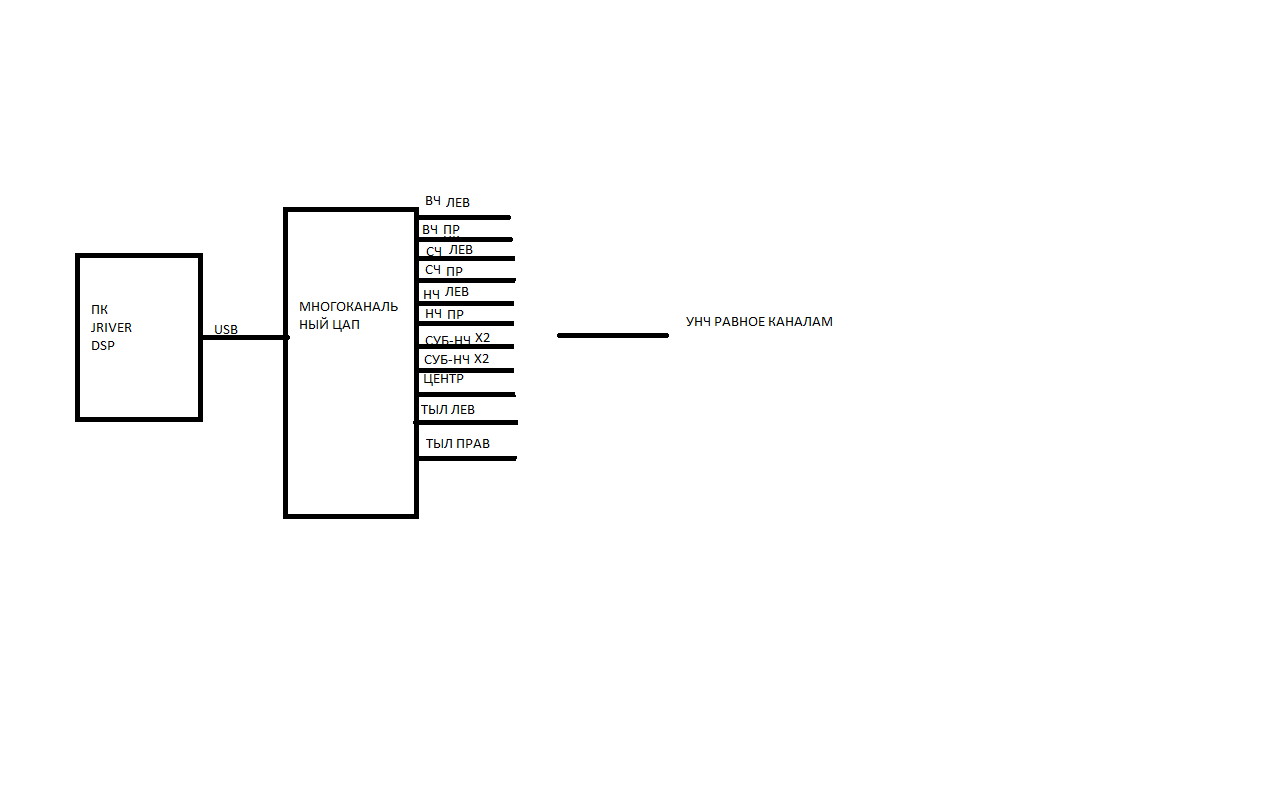

    еще посмотреть кино или поиграть на МИДИ-клаве(моя хотелка). FIR не даст этого
    Не даст имеется в виду в предлагаемом здесь плагине?
    ---------- Сообщение добавлено 00.02 ---------- Предыдущее сообщение было 00.02 ----------
    Не каждый ЦАП/Карта потянет 8 каналов с низким буфером
    Низкий это сколько?

    А тем, что мне допустим хочется на активе еще посмотреть кино или поиграть на МИДИ-клаве(моя хотелка). FIR не даст этого, поэтому можно создать 2 пресета для музыки(FIR) и кино(IIR).
    Для кино использую straight FIR с 1024-2048 taps. Липсинк особо не страдает, на мой вкус.
    FFT FIR можно сделать низколатентным, но это вызовет пропорциональное увеличение загрузки процессора. Всё возможно, когда-то может появиться и такой вариант фильтра.
    Но вообще, низколатентные фильтры - это отдельная история, ортогональная качеству звука.
    Не совсем понял. Если по максимуму ставить то у вас фильтр работает как FFT ?
    Фильтр старается работать как straight fir. Но как только фильтру становится мало ресурсов CPU, он переключается в fft fir.

    Цитата Сообщение от emaster Посмотреть сообщение
    Они тоже не правы и им нужно было купить jriver?
    Заказать примерно такую наверно нереально с выносным "dsp", конечно реально но стоить это будет ой-яй
    Моего кроссовера в открытом доступе нет и в ближайшие недели не планируется. Странно сравнивать что-то с тем, чего ещё нет.
    На сколько я понял его здесь и тестируют и Алекс в том числе и этого мне уже достаточно что бы делать выводы
    Когда будет готовый не сырой продукт тогда и будет разговор а так я только буду рад за Ваш продукт и Вас тоже
    Ну кто-то же покупает межблочники по 10к$ за метр.
    С Алексом, видимо, произошла ошибка с моей стороны - он не вызывался желающим тестировать кроссовер.
    Это нормальный жизненный цикл продукта. Просто вы сейчас имеете возможность подглядеть ту стадию тестирования, которая обычно вообще не публична.
