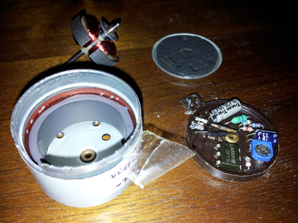

    По умолчанию Re: Кассетные магнитофоны Pioneer
    Цитата Сообщение от семен горбунков Посмотреть сообщение
    Решил отрегулировать скорость на Pioneer CT-S620, по мануалу и не только, подстроечник находится на плате стабилизатора, внутри корпуса двигателя. Но нащупать различными отвертками что-либо напоминающее подстроечник не удается, зубочистка достает до ротора. Возможно ли что подстроечника просто нет?
    Маркировки без разборки не видно, движок наверное такойВложение 275014
    Из фразы "движок наверное такой" наверное следует, что это просто фото, а так спасибо за оценку моего уровня
    На фото резистор стоит с обратной стороны платы, в реальное отверстие проходит отвертка не толще зубочистки, но шлиц отсутствует.
    двигатель я не снимал и не разбирал.
    Резистор есть,жало отвёртки должно быть не толще 2мм,а шлиц на оной должен быть тонким.
    P.S.Если будете делать "крестом" - можете не попасть...
    Задача не в том,что она проваливается - чтобы входила и цепляла за шлицы регулятора...

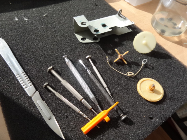

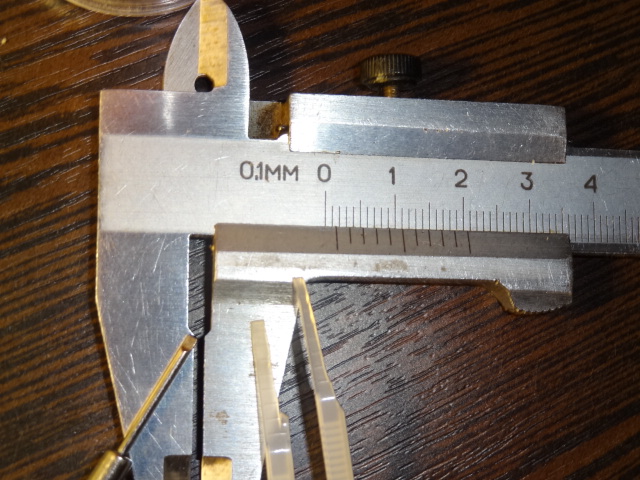

ID:	275063 Спасибо за разъяснение.
    с инструментом я вроде знаком.
    ---------- Сообщение добавлено 27.09.2016 в 18:32 ---------- Предыдущее сообщение было 26.09.2016 в 12:31 ----------
    Прощупал отверстие набором сверл, обратной стороной, сделал "муляж" отвертки из стяжек, подошла часовая отвертка 1,5мм, Нажмите на изображение для увеличения.
ID:	275144 внутрь входит на 10мм
