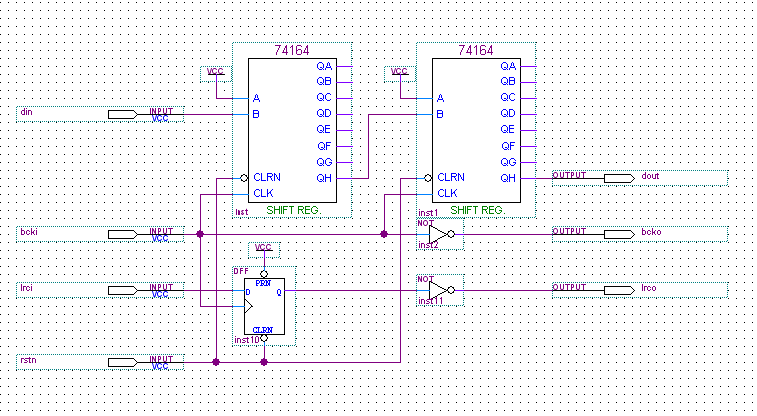

  13. #492
    Здравствуйте!
    Сегодня весь день пытался подружить pcm2707+ sm5813+pcm1702.
    По началу забыл что 5813 нужен RJ, в итоге соорудил конвертер по данной ссылке https://forum.vegalab.ru/attachment.php?attachmentid=134277&d=1316425001 (единственное что в качестве регистра на 16 бит подвернулся hef4517).
    Как результат-звук есть, но с жуткими искажениями на подобии треска. Фильтр сконфигурирован на выходную разрядность в 20 бит, мастерклок-256fs.
    Сам пока что грешу на 5813. Кто имел с ней дело, плдскажите пожалуйста должны ли глушится выхода при "посадке" RST на землю?
  14. #493
    03.06.2009
    BLR
    3,959
    Чтобы преобразовать I2S (из PCM2707) в RJ, данные нужно сдвинуть на 15 бит а не 16.
    В этом и есть назначение данного пина RST - reset (сброс). На схеме нарисован с черточкой: означает - рабочее состояние - логический ноль, т.е. reset у SM5813, судя по вашему посту работает
