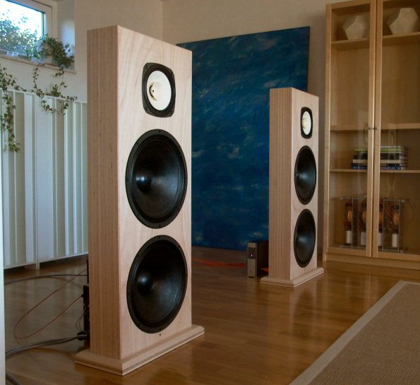

    Вот еще симпатичный вариант:
    http://wordpress.mikaelhornqvist.se/?p=872
    Тупая грубая масса (хоть бы дырки под динамики сделал менее цилиндрическими)

    Тупая грубая масса
    Ради массы и сделано. Без массы щит будет сильно вибрировать. Оно только с виду изящно - тонкий лист, а с т.з. акустических характеристик - плохо.

    Да, очень симпатично, но какие дины, не нашёл?
    Судя по тэгам внизу страницы - те же Альфы 15"..
    Решение "лобовое" - наращивать таким макаром массу щита. Так можно и до гранитных памятников дойти
