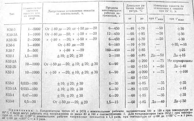

    Старые электролиты делали с приличным запасом по емкости, где то в начале темы приводил измерения то же с отклонением емкости в плюс

    Как-то видел на электролитах допуски -20%+50%, так что изначально они могли изготовляться с учётом последующего высыхания. Так что у вас они, скорее всего, недосохли

    Современные могут делать +/-10%, сколько мерил на 50Гц уже в минусе, т.е. номинал выдерживают на постоянном токе, а раньше можно было встретить +80/-20% - во какие нашел
