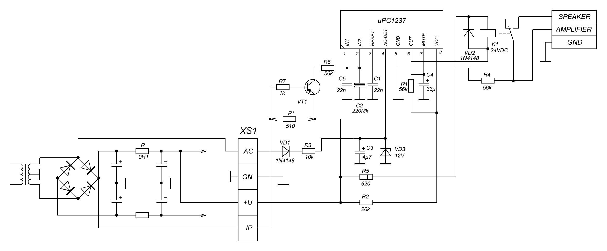

    Здравствуйте!Я здесь недавно,но парочку усилителей собрал как-то незаметно,затягивает,однако.Дошел вот до защиты,мне кажется в сырых конструкциях начинающих без нее страшно.Эта upc1237 вылезает посоянно,даташит человеческий, но законченного решения не нашел.Ни здесь,ни ещё где.Надо от КЗ.Вот схема с токовым детектором(я правильно сказал?)Нажмите на изображение для увеличения.
ID:	123984 с просторов инета,универсальна ли она?Куда подключать точку -А -в общем случае, или это решение разное?Если дискрет?Если усилитель на микросхеме/гибридке?Если ее внутренняя структура неизвестна?Буду благодарен за помощь.Есть ли отрицательное влияние на качество сигнала такого решения.Извините если ошибся разделом,но у начинающих больше велосипедные сабы обсуждают.Защиту Котова смотрел,на сайте у VIDALGO был.Интересует именно эта микросхема.Она есть.Три.

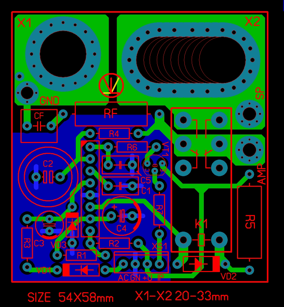

    Куча народу спаяла защиту на платах с нашего форума, но то что у нее разводка дорожек к ножкам сделана для 1-но контактных реле (или 2 контакта в параллель) - не обсуждалось.
    Данный способ подключения реле имеет низкие значения комплексного параметра постоянное напряжение/ток через контакты реле.
    Сам "проглотил" этот момент.
    Придется снимать плату защиты с усилителя, выпаивать 1-но контактное реле RT314024, резать дорожки и впаивать 2-х контактное реле Finder 40.52.9.024 включенного по схеме с 2-мя ПОСЛЕДОВАТЕЛЬНЫМИ КОНТАКТАМИ, тогда при 40В можно будет рвать ток до 8А, а не 2,4А как с реле RT314024 при 40В постоянки. И это токи для безиндуктивной нагрузки, с индуктивной нагрузкой - токи несколько ниже.

    А защита по току, не успеет быстрее сработать, чем создать критический ток на контактах реле? В заводских аппаратах часто брали с эмитерных резисторов. Соньки любили ставить 1237.

Название:	Защита 1237 top.jpg

    Последовательное соединение, это удлиннение дуги. Ты же варил, знаешь, что при отведении электрода дуга истощается и гаснет. Имхо. Но второе или единственное реле лучше использовать для замыкания выхода на общий провод, при определённом уровне постоянки, при предохранителях, установленых между бп и вк.
    В общем то если использовать реле как кроубар, то резко повышается диапазон выбора реле так как контакты не работают на размыкание вообще. Можно взять любое с окисными контактами ампер на 100 из недорогих и их в таком случае даже менять не надо будет

    В общем, как только питание ВК выше 30VDC - "обычные" реле не годятся практически все. Нужны те или иные меры дугогашения или другие прнципы.
    Так оно и есть. А при повышении класса аккустики к подобным усилителям подключаемой народ начинает посматривать на кроубар всё с большей благосклонностью . Заменить отъехавшие выходники и пару/четверку качественных предохранителей, которые зачастую стоят заметно дороже выходников таки сильно дешевле замены басовиков в дорогой АС и то если эта замена в принципе возможна по причине винтажности АС
    Многие вобоще это реле ставят в основном для задержки при включении. Надеясь что и как защита оно сработает.
    Ну в общем, да похоже именно на это. Тем более, что производитель усилителя не несёт ответствености за то, что сгорели подключённые к нему АС. И по гарантии заменят выходники без проблем, на этом зона их ответственности и кончается.
    ---------- Сообщение добавлено 12:57 ---------- Предыдущее сообщение было 11:25 ----------
    Цитата Сообщение от nemoli Посмотреть сообщение
    Получается что тема на 25 страниц не о чем?
    Как раз о чём . В принципе если отказатся от задержки при включении, то меняется схема включения реле на кроубар и ставятся предохранители в шины питания после банок фильтра перед самыми выходниками. В этом случае при появлении постоянки схема детектирования срабатывает как и положено и реле коротит шины питания усилителя на землю (тормозной резистор) пережигая предохранители, ну или просто выход предоставляя сгоревший канал самому себе. Тут не совсем тривиален выбор предохранителей и способ коротить батарею конденсаторов. Коpотить их на землю так себе идея, при определённых условиях можно конденсаторы и угробить (имею опыт, отгорел вывод внутри одной из банок) Hадо выбрать тормозной резистор так, чтобы не превысить максимальный ток конденсаторов при этом гарантированно пережигая предохранитель. Ну и выбрать предохранители так чтобы пиковый ток при нормальной работе усилителя не разогревал его нитку ни при каких условиях. Есть у меня подозрения, что кроубар не делают от жадности ) предохранители соответствующие требованиям не слишком дешевы, зачастую в стоимость RT314 за штуку и надо их 4 штуки, а вероятность вылета выходников весьма мала плюс вероятность сваривания контактов реле при мощностях домашних усилителей при типичном питании ±35, ±55 и весьма редко ±65 вольт всяко-равно менее 10%-30%. Вот и не заморачиваются, надеясь на то, что классическая схема с одним контактом и нормально замкнутым включенным на землю или двумя последовательно включенными более чем достаточно.
    В этом случае при желании иметь задержку подключения АС при включении это надо будет делать отдельной схемой и отдельным же реле. В этом случае заметно упрощается выбор реле в задержку подключения так как ему не придётся размыкать что либо на постояннном токе

    MAXIM_A,
    Плату только переразвести на последовательно включемые контакты и будет отлично
