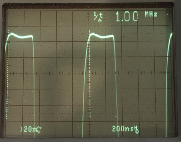

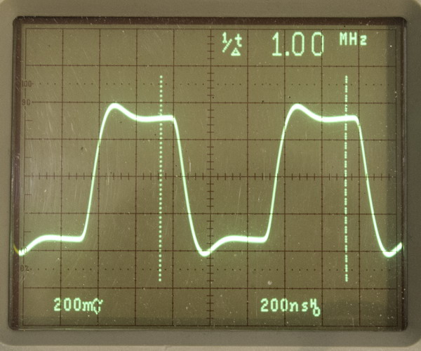

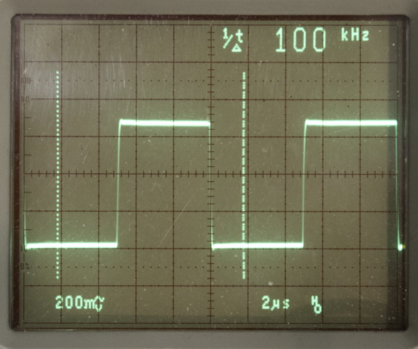

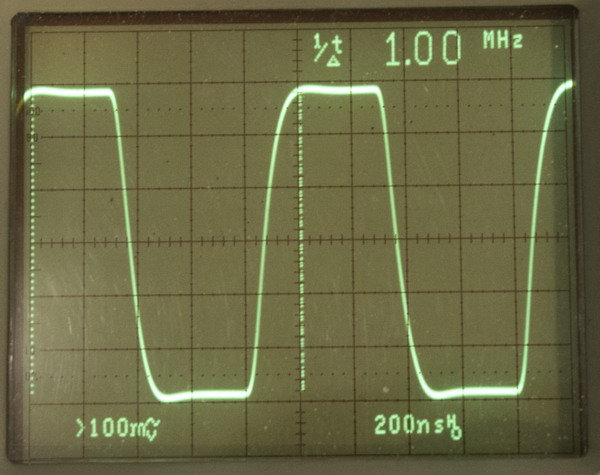

    Запустил девайс. Денису!
    Звучит весьма приятно, не смотря на "не отимальную" комплектацию. За неимением лучшего, С11 и С11_2 пока стоят Elna RJH. Ничего из "аудиофильского" туда попросту не лезет.
    Термалпад припаялся хорошо, THS с 32 ом ушами греется весьма умеренно.
    Первым опером поставил АD8610. С рекомендованным значеним С2 9рf, на прямоугольнике был заметный "взбрык". С 16 pf почти идеальная полка. Если растянуть по вертикали сильнее - остатки выброса видны. Вот не знаю: "ловить блох" дальше, или так хорошо? Если делать "красиво" - придется лепить емкости параллельно...
    На днях в планах померить получившееся. Только малость разберусь с приобретенной Му-Му 0404 юсб.

    фЕДОР ЧАЛЫЙ,отличный ОУ. Флагман.
    С11 и С11_2 не надо аудиофильского, панасоники FC, FM, FJ отлично себя зарекомендовали.
    Рекомендованные номиналы С2 исключительно из "обкатки" в симуляторе...
    Полагаю (из опыта 2 недельной "живой обкатки"), что при увеличении этого номинала в 2,5-3 раза будет только лучше. Поставь 18-27 пик и слушай!
    И выходной дроссель коротни резюком 30-47 Ом.
    P.S. Мне импонирует, что данный проект подвигает рукастых-головастых к некоторому творческому поиску. Спасибо!

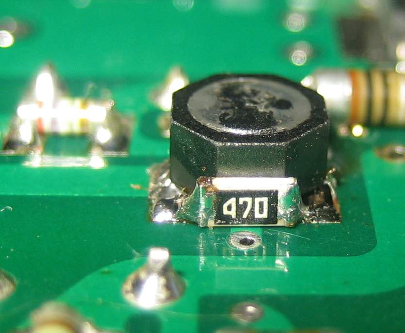

    Столько нововведений... Сегодня корячил выходной дроссель. Точнее его шунт. Научился паять навесом и на весу. К лампам что ли податься Тремор наш- враг наш!

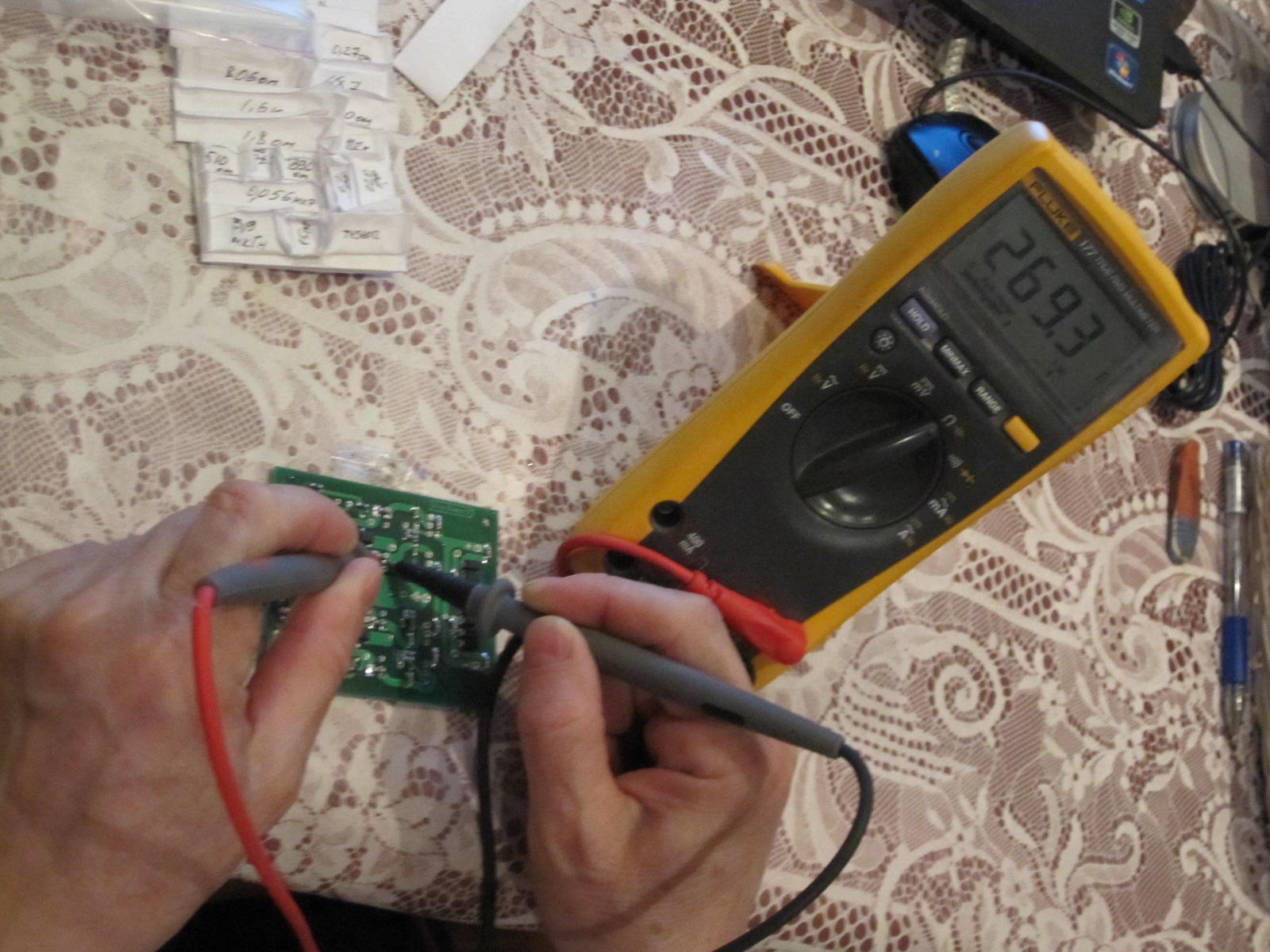

    Уважаемые, подскажите R15 R16 и С10 С11 можно использовать 0,5ом и 220мф, насколько критична замена?. Так как по ошибки в комплекте этих номиналов резисторов не оказалось, а конденсаторы 2200 такого размера нет в наличие?

    aleck, в комплекте нет 0,27 ом ?

    qwerty, шунт это не так что бы критично. Я навешивал мелкий выводной резистор поверх дросселя и не испытывал неудобств, в том числе и эстетического толка.

    Бывает, вместо них положили 270 ом

    aleck, 270 ом должно быть 2 шт. 0.27 ом 4 шт. А у Вас что ? Перепроверьте номиналы плз.,а в случае сомнений тестером.

    Денис, я лет десять не одного резистора и конденсатора не ставлю не прозвонив его на номинал. Я не имею к Вам притензий, с кем не бывает, дайте рекомендации на пост 484, и забудем про это. Замер делал в плате, так как детальки мелкие и круглые, тяжело их мерить до впаивания в плату.

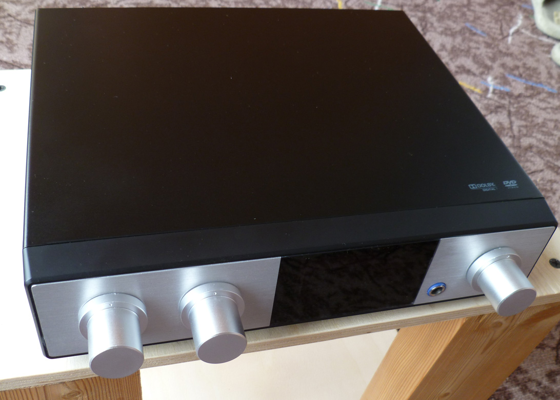

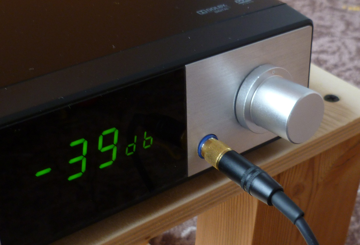

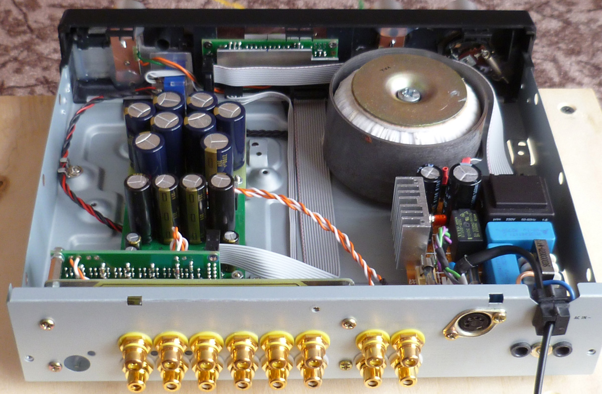

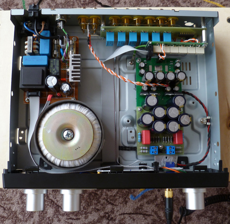

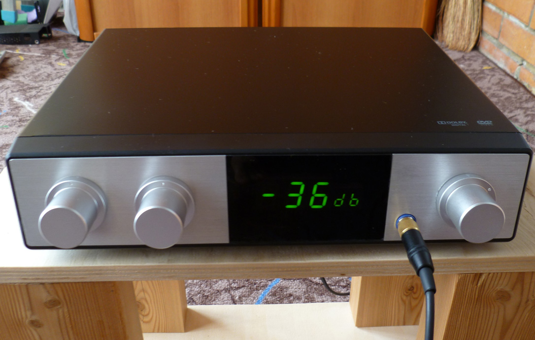

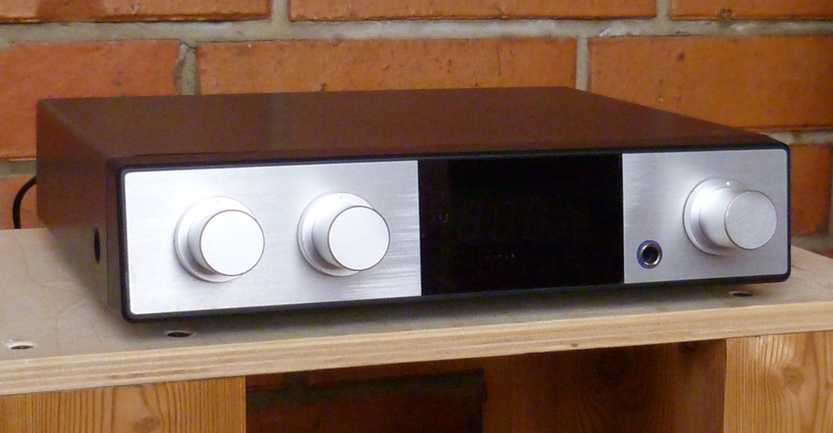

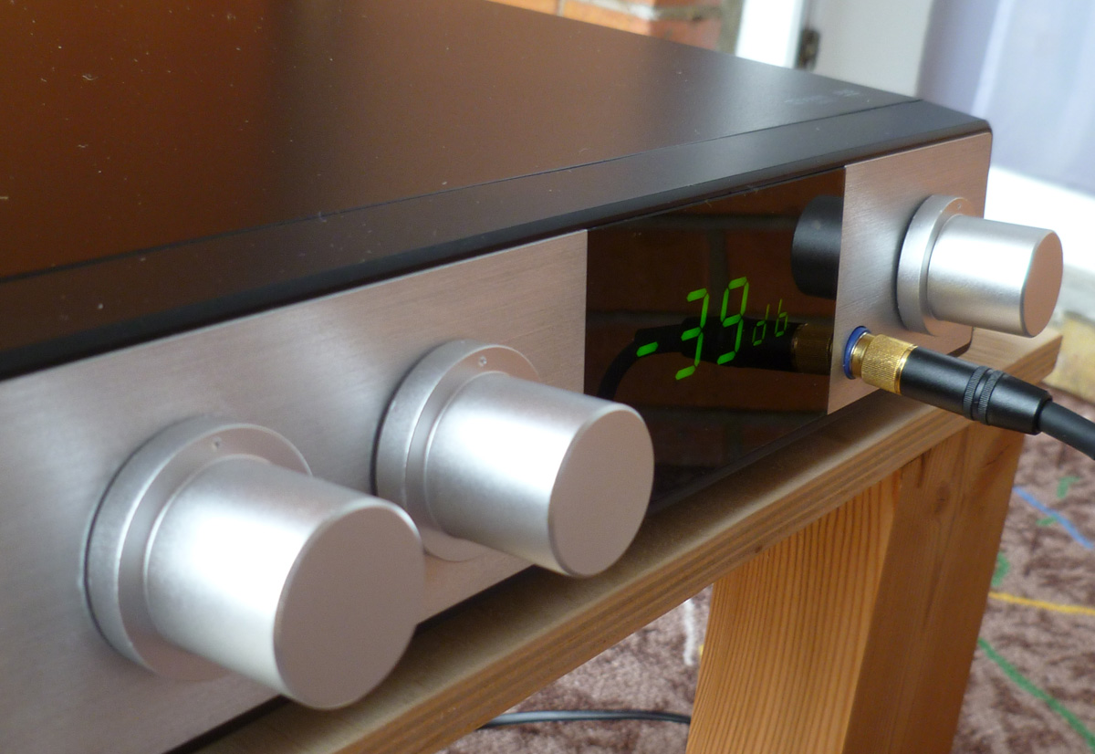

    Всё никак не мог сподобиться сделать фотки своего преда на основе Bene Gesserit, сегодня собрался таки. Такой вот симпатичный девайсик получился. Основная сложность - корпус конечно, переднюю панель три раза переделывал .
    В электронной части проблем собственно нет, Bene Gesserit с добавочной платой выпрямителей и кондёров + РГ от Максима (antecom) + дежурка и всякие сервисные мелочи. Первый опер LT1468, номиналы обвязки почти из последней редакции Дениса. Выход разведён параллельно на два линейных и на наушниковый TRS. РГ пересчитан на 9,05кОм (так удобнее параллелились / подбирались мелфы из набора от scarp). Нагружен РГ на делитель 6,04к/3,01к, они установлены непосредственно на плате BG на место R1/R2. То есть сначала делим на 3, потом усиливаем в 5 раз, иначе уж очень большой выходной уровень получается для входа УМ. Для наушников хватает за глаза и с избытком.
    Про звук писать не буду. Нечего писать. Разницу между предом и куском межблочника на слух выявить не удалось . А вот отличия между разными наушниками / источниками и их косяки выявляет на раз. В наушниках уровень прослушивания -16...-22дБ (в зависимости от источника). В паузе или с пустым входом при 0дБ - фона ноль, шума ноль - тишина гробовая. Прямоугольник с калибратора осцила повторяет один в один, там фронт 5мкс, что до, что после преда, другого генератора нет, а жаль.

    UFHBY, поздравляю! Отличная работа, даже завидую немного, т.к. у меня корпусированного ушника по сей день нет.

    UFHBY, Вы использовали какую-либо защиту наушников от постоянки?
  15. #494
    Аватар для Denisius
    02.02.2007
    ПИТЕР
    1,585
    По умолчанию Re: the Voice / Bene Gesserit
    Alive, так ведь видно же, что нет. Я не раз сообщал общественности свое скромное мнение об отсутствии необходимости защиты.
  16. #495
    Завсегдатай Аватар для UFHBY
    20.05.2008
    Ханты
    1,360
    Честно говоря, я даже не задумывался об этом.

    выпаяные? Cебе дороже, да и выпаять не от куда, просто не доверяю себе, а тем более кому-то. И вот результат!!!

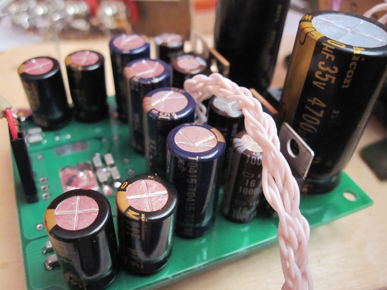

    Вопрос: кто в корпусе собрал, не беспокоит температура 40 в макете, как у меня LMок? Да и выходная имеет такую же температуру, но на выходную ИМС я поставлю радиатор, вывод - значит корпус надо делать вентилируемый?

    aleck, 40? Так у вас всё в норме, не думаю, что закрытый корпус станет проблемой.

    Температура LM беспокоит, транс макетный, переменное напряжение - две обмотки по 12 вольт, планирую 18в переменки. Вот и беспокоит температура стабилизаторов. Ток покоя в каждом плече по 18мА.

    aleck, я в своем the Voice стабы прикрутил к днищу корпуса. Корпус приятно теплый, не более.
