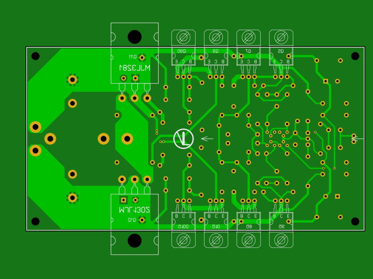

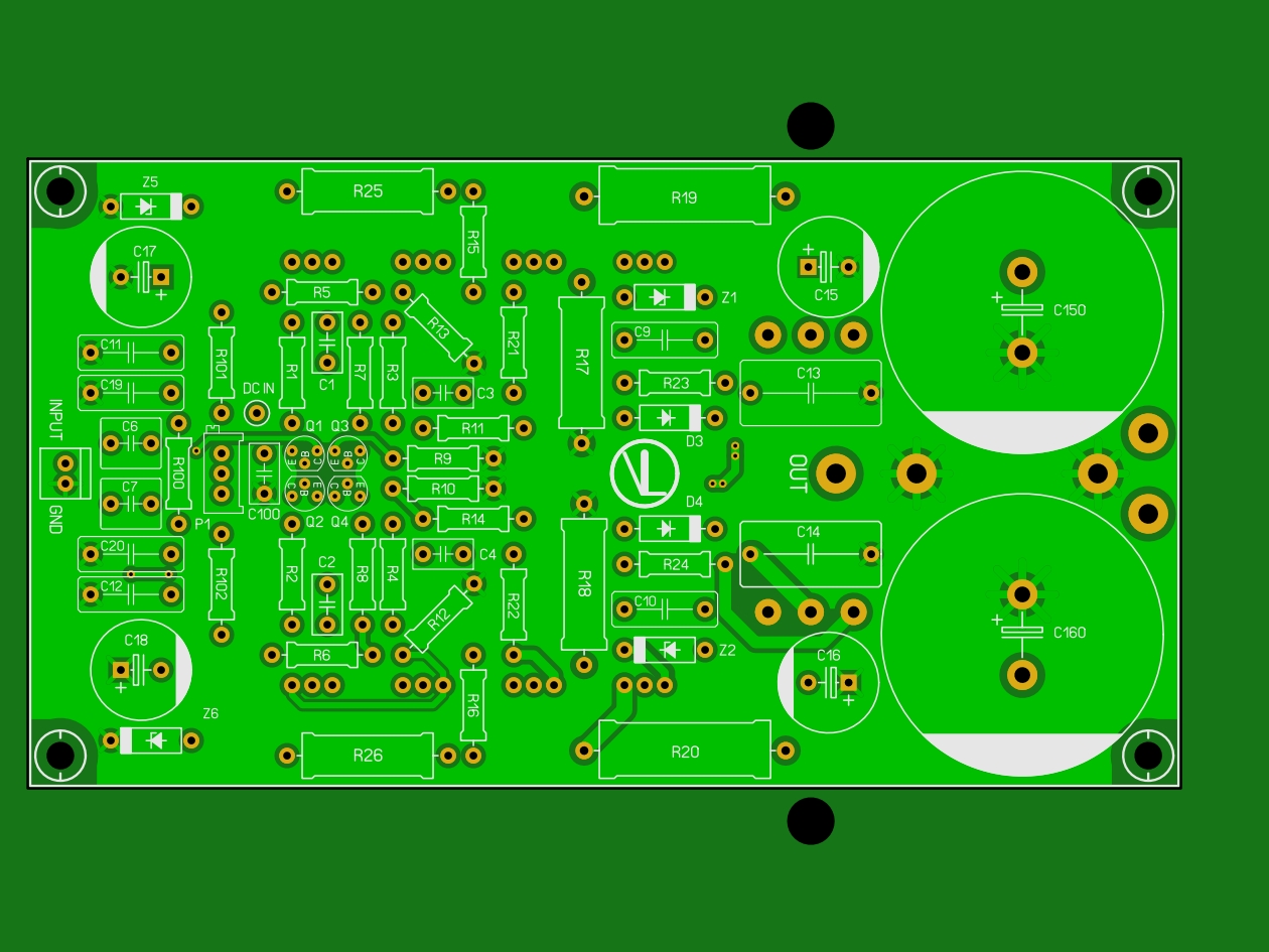

    Конструктивно - плату переделывать так, чтобы электролиты практически висели на выходном каскаде
    Отож! А я говорил... Хотя бы так, как во вложении, и уже было бы лучше.
ID:	304241   Нажмите на изображение для увеличения.
