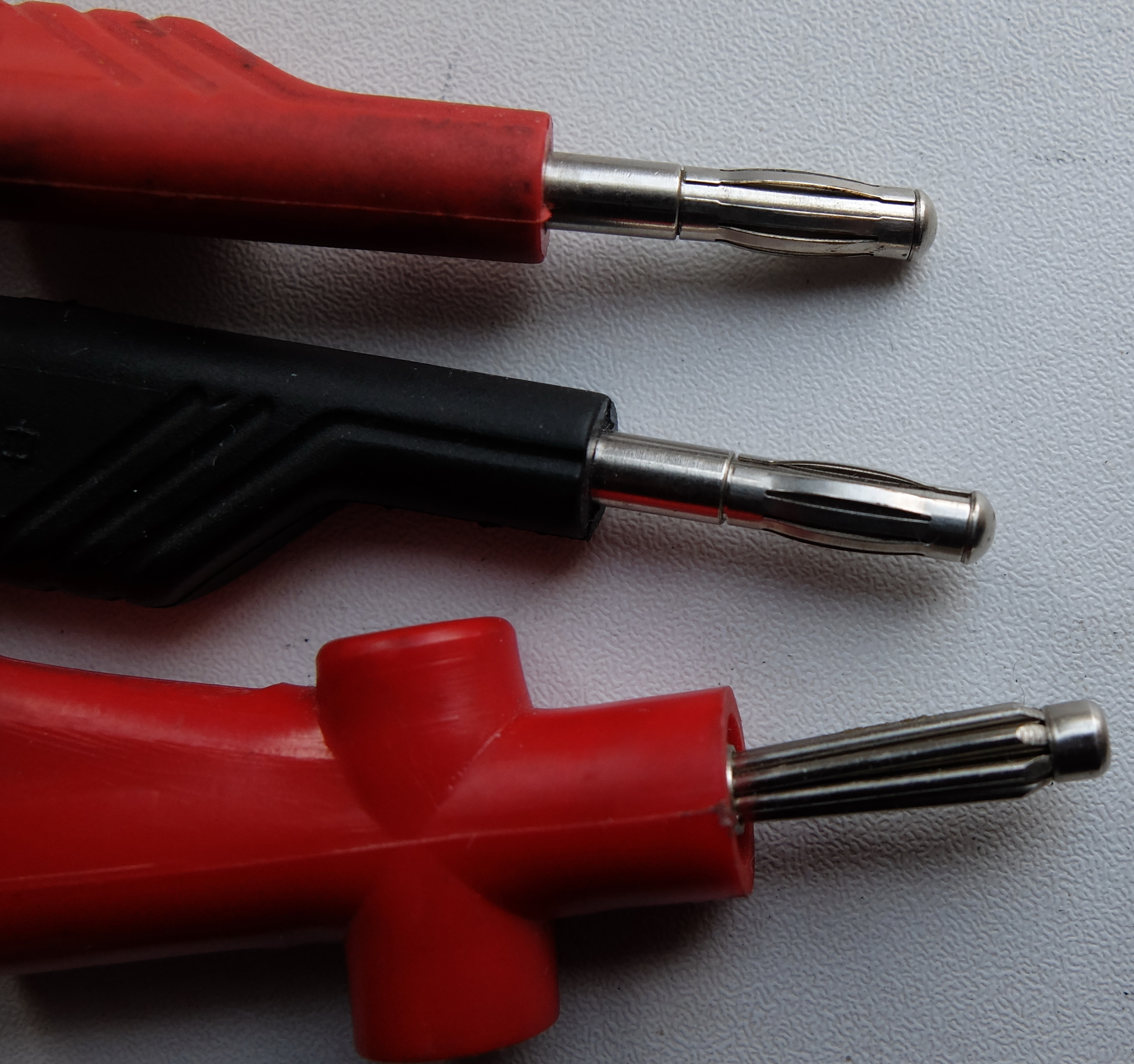

    "По случаю" достались шнуры от немецкого промобрудования, реально качественные шнуры. Изоляция, быть может...?, силикон - следов от нагретого жала не остаётся,
    строение - множественные проводочки, сопротивление метрового шнурка - ничтожно мало, один недостаток - "банановое соединение", но не критично.
ID:	354876   Нажмите на изображение для увеличения.

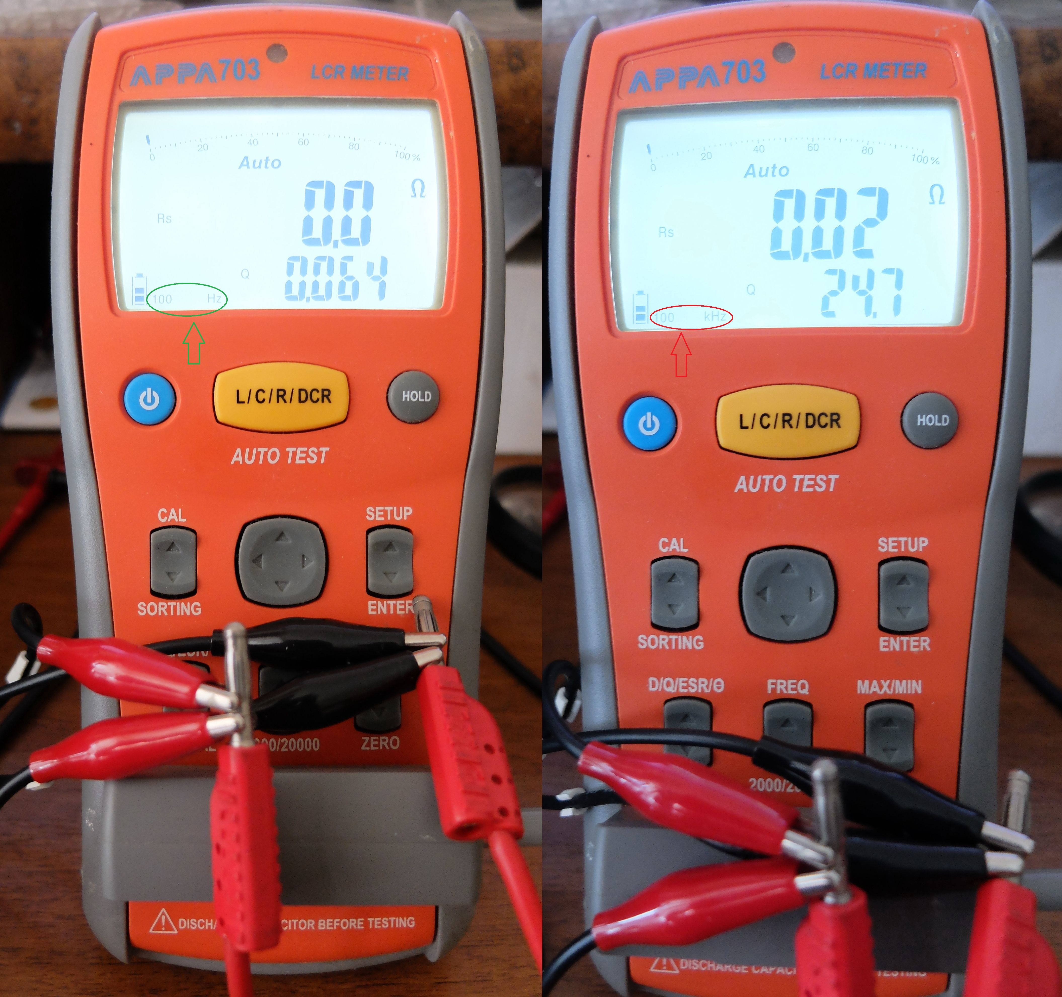

    Крокодилы кстати заметно качественнее китайских зyбы сходятся плотно
    У меня вот такие на RLC метре стоят, там важно что внутри сами пластинки с зубами на всю длинну ручек, и на 100кГц дают пикофарады когда щупы рядом. Ужас. Но зажимают и держат хорошо. Сам материал губок медь, но чем покрыто сказать не могу, но явно не позолота, хоть и цвет похож.

    Если навороченный калибратор, то прошу покрупнее фотки конекторов. Всегда интересно из чего сделано и как выглядит.
    Максимум, на что способен мой фотик. Те, что с пружинками магнитятся слабо, именно пружинки магнитятся, а тот, что с доп.отводом вообще не магнитится.
    Точно такие как мои на фото. T.к. как я ими в основном меряю до сотни миллифарад, то сам понимаешь 100пФ никакой роли не играет
