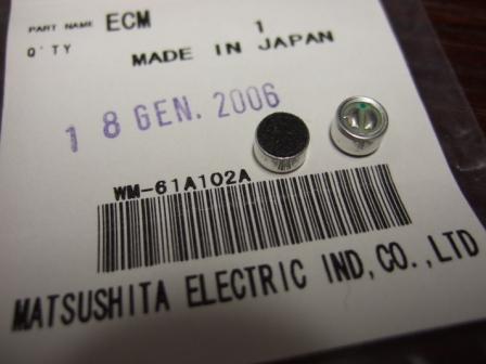

    А известно,как они точно называются, просто WM-61 или дальше есть что-нибудь ? Что на капсюле написано?
    На микрофонах надписи отсутствуют.

    По умолчанию Re: Выбираем измерительный микрофон...
    простой шумомер (типа всем известного РадиоШека)
    А можно пару названий на англицком, чтоб поискать на eBay?
    А вот и нифига... присутствуют... на моих (покупались весной в буром медведе) накарябано 61161... только очень мелко... нужно внимательно под лупой разглядывать мик...
    Да, точно, есть надпись.
    61А81
    61А81
    На моих 61I36, называются WM-61A102A. Встречал где-то на англоязычном форуме, что они по АЧХ и по чутью согласованы +/-2дб. Более подробной инфо пока не нашел.
