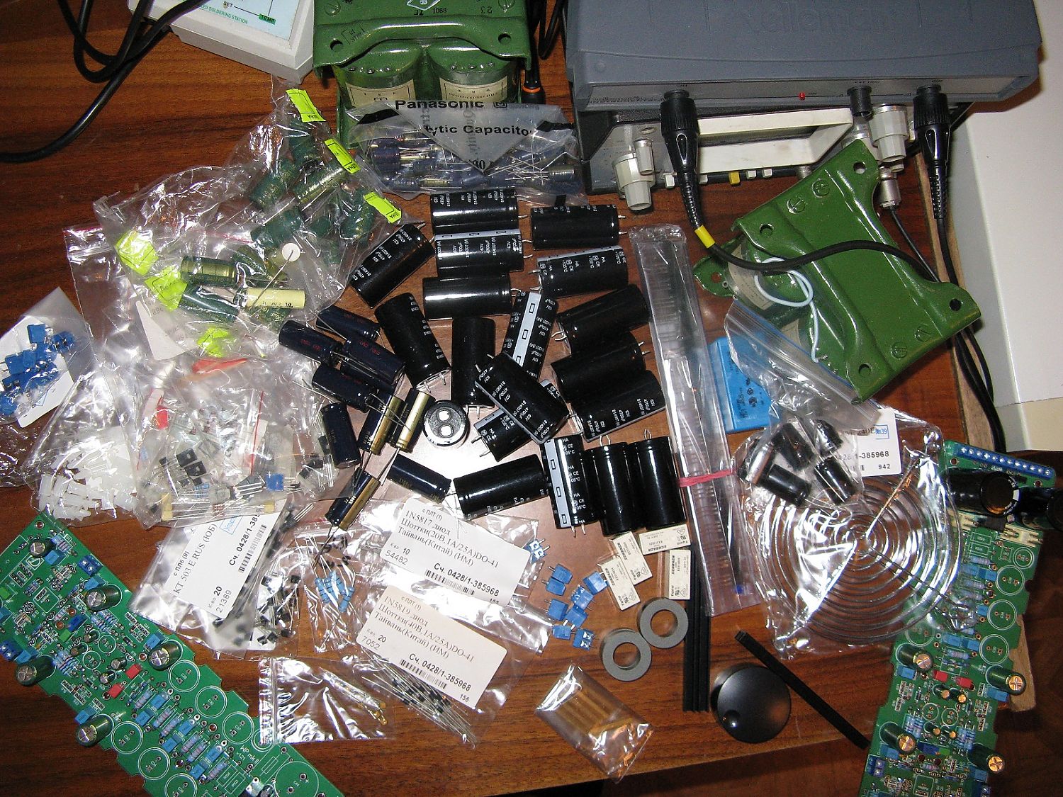

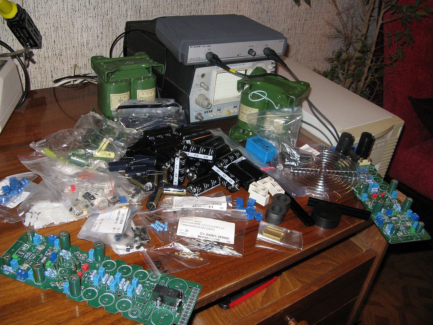

    и опять все затихло версию 1.2 кто собрал? или хотя бы начал?
  5. #484
    23.01.2006
    г.Орел
    34
    1,133
    По умолчанию Re: Собираем ВП2006
    Начал. Конца не видно

    Денис.

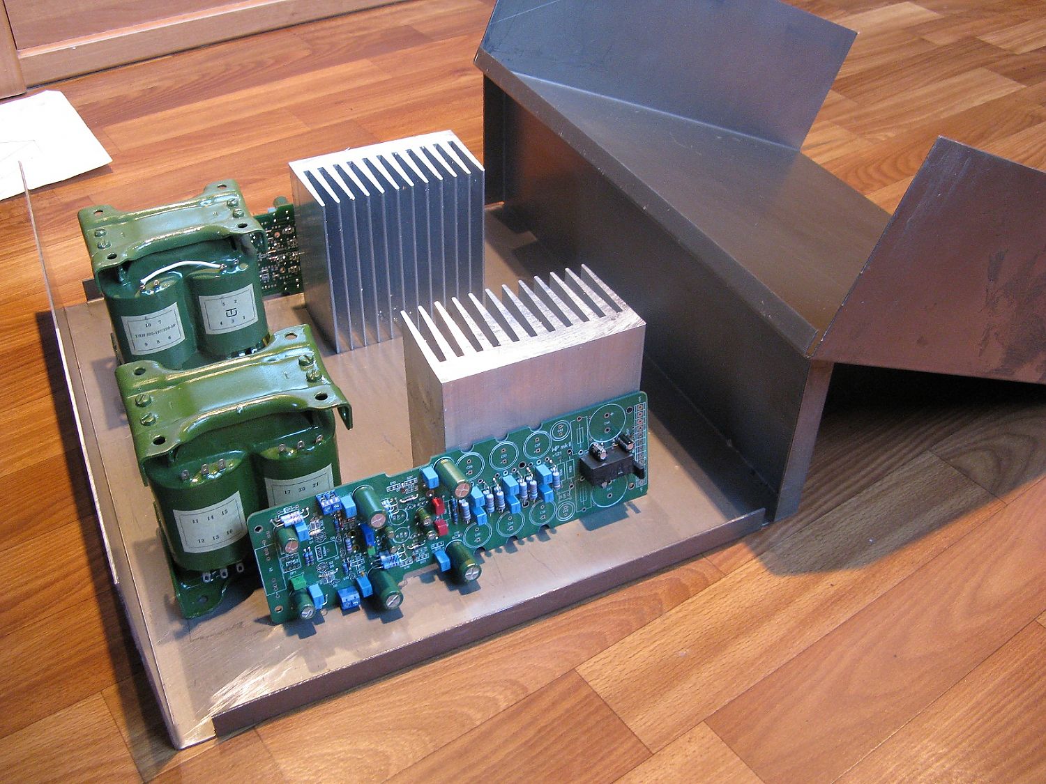

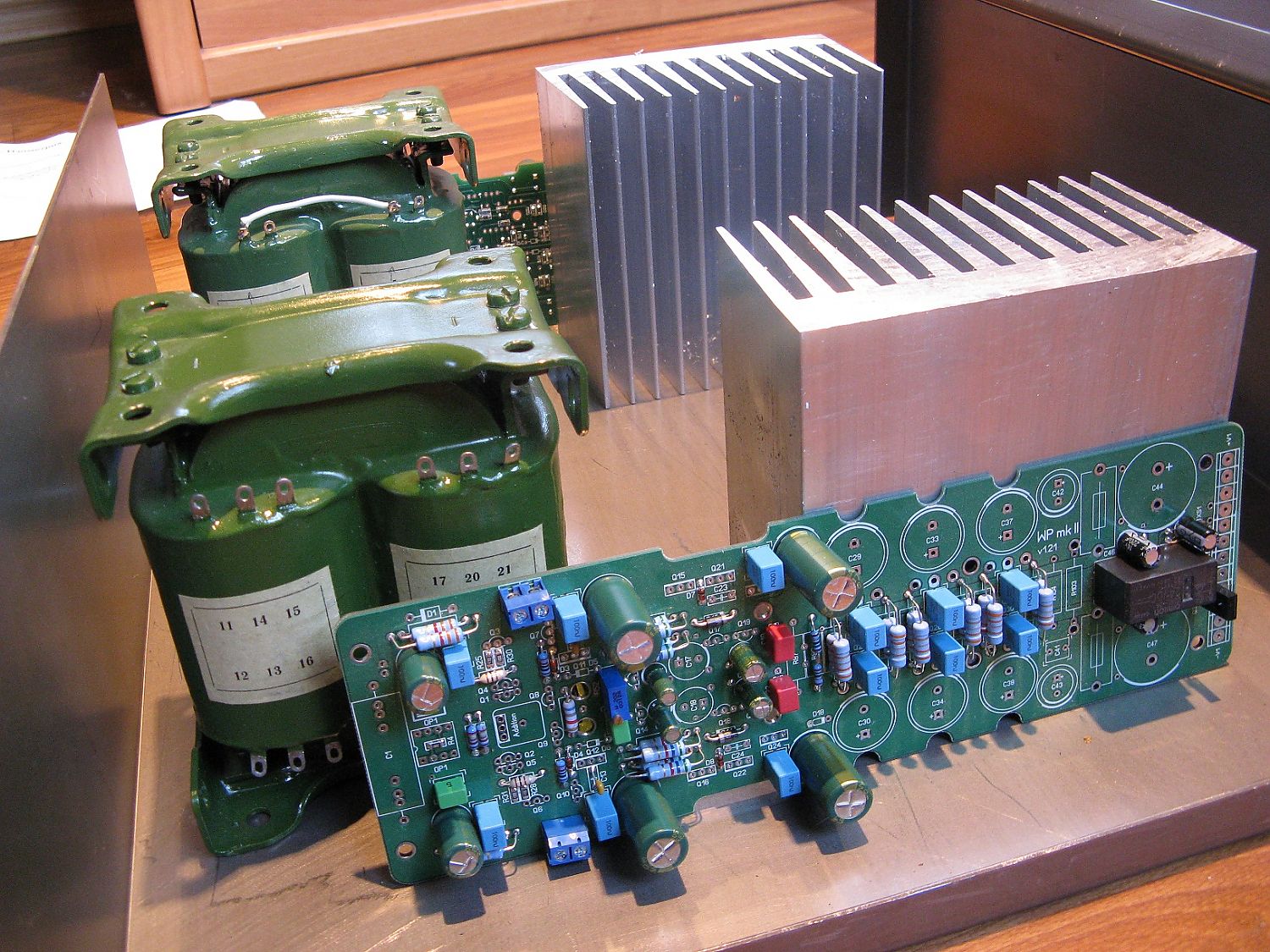

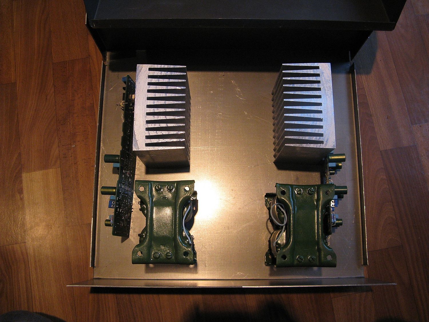

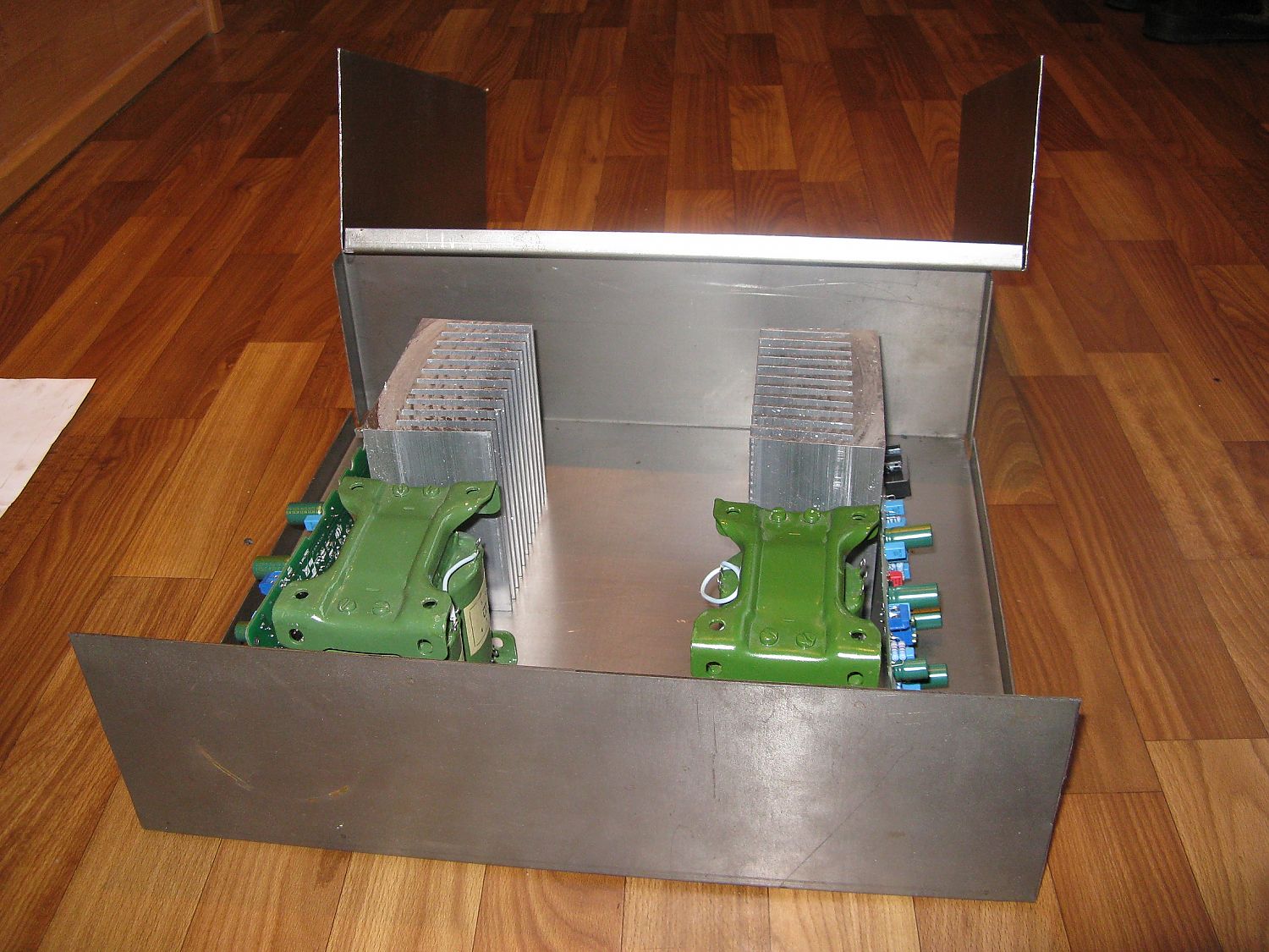

    Вес немалый получается. Трансформаторы в сумме под 7 кг, корпус около того. Радиаторы чуть более 3х Кг.
    Денис.

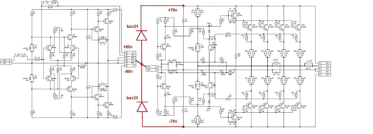

    А если эти транзисторы питаются от одного напряжения что и ВК (упрощенный вп) ? А вот УН большим напряжением (на вольта 3...4) .... Как тогда разруливать ситуэйшн?
    Где то видал, в одной из версий схем Усилителя Тока ВП - диоды, стоящие с шин питания ВК на выход. Зачем? Какую функцию они выполняют? Стоит ли их туда ставить?

    Старый знакомый Аватар для Jekson
    02.08.2008
    Краснодар
    926
    Цитата Сообщение от ~D`Evil~ Посмотреть сообщение
    Тогда с выхода УНа подключай диоды на низковольтную шину питания (которая у тебя в УТ).
    Я правильно тебя понял?
    Последний раз редактировалось Jekson; 16.12.2009 в 21:44.
    неверно нарисовано.
    включить нужно с баз предвыхода на питание ВК диоды.
  20. #499

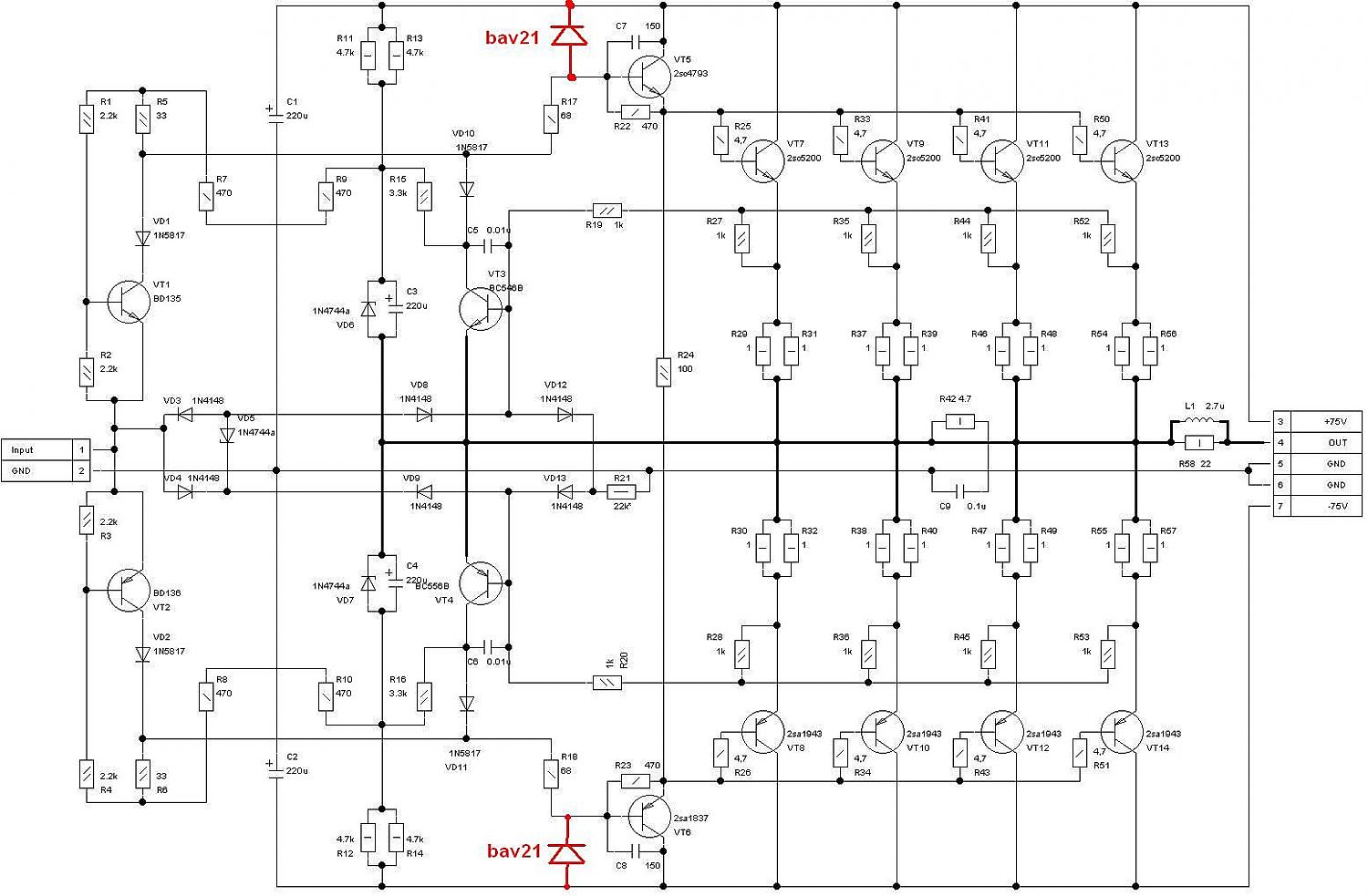

    а вообще.
    какой смысл питать УН повышенным питанием? выше головы (питания ВК) все равно не прыгнешь ...
  21. #500
    02.08.2008
    Краснодар
    926
    Цитата Сообщение от Евгений Верис Посмотреть сообщение
    неверно нарисовано.
    Так?
