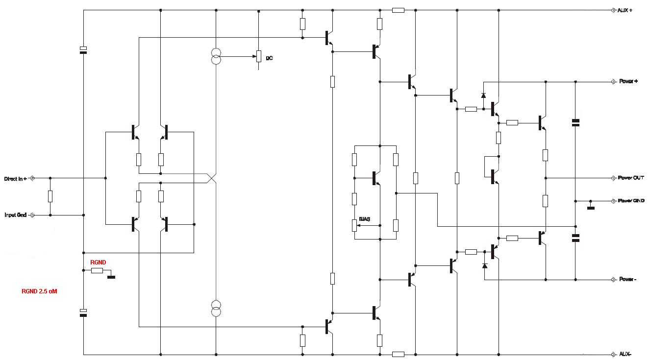

    Да. Т1 через 2 моста питает каскады Усилителя Напряжения (не УТ, исправил) Т2 так же через два моста, питает выходные мощные каскады. То есть питание всего усилителя и выходных транзисторов раздельное. T1 имеет еще две дополнительные обмотки которые идут на БП для ФНЧ. Вроде все расписал.
    Собственно вопросы
    1. Где лучше соединять земли, питания УН и выходных каскадов, на платах УМ или там же в БП?
    2. В ФНЧ может тоже имеет смысл разделить земли резистором 2.5 оМ?
    3. Общее распределение земель, правильно ли?
    Павел.

    На плате УМ, где же еще ему быть.
    Схема УМ и БП. AUX это питание УН

  7. #486
    лентяй Аватар для Alickkk
    30.12.2006
    Барнаул
    4,416
    По умолчанию Re: Борьба с фоном
    Цитата Сообщение от User54 Посмотреть сообщение
    Вот два варианта набросал, с общей и раздельной землей в БП УМ. Как сделать?
    Делай как хочешь, просто скрути вместе питающие силовые провода и сделай их как можно короче... то же касается всех сигнальных(питающих) соединений между платами...
    Да, тогда, лучше разъеденить питающие проводники УН и УМ, скрутив их отдельно(каждый со своей землей) земли соединить на плате УМ а не в БП, как на 1-й картинке...

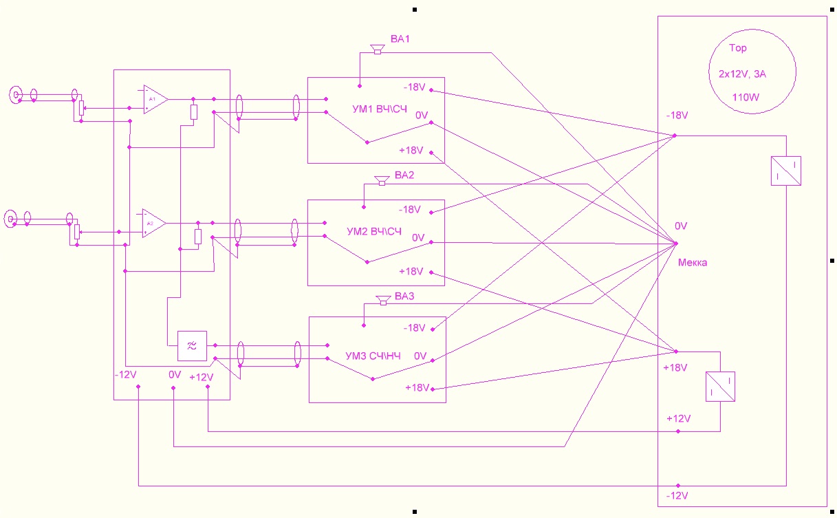

    Прошу помощи, чего-то запутался. Получил земляные петли, вижу их , а как и где разорвать не пойму.
    Если надо могу схемы и печатки скинуть Нажмите на изображение для увеличения.

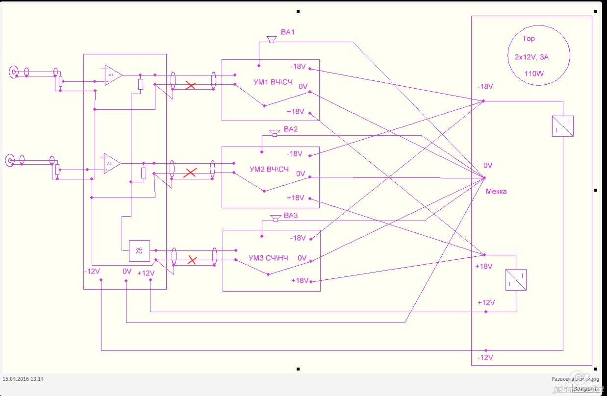

    Самое очевидное так
    А вообще развлечение с общим блоком питания может быть долгим, и включать в себя протягивание проводов, перемещение узлов, вращение трансов и множество всяких других занимательных вещей, таких как добавление шунтирующих помехи цепей между узлами, например. Да, в догон к картинке - провода питания преда - все в экран. Все три включая землю. Оплетку на пред. Думаю, так.
    Небесполезно проверить фазировку транса. Начало первичной обмотки нужно цеплять к фазе, конец - к земле. Чтобы фаза была подальше от вторички. Это несколько снизит пакостность емкостной связи с сетью.
    Сделать сетевой фильтр.
    Удачи, она вам точно пригодится! )))

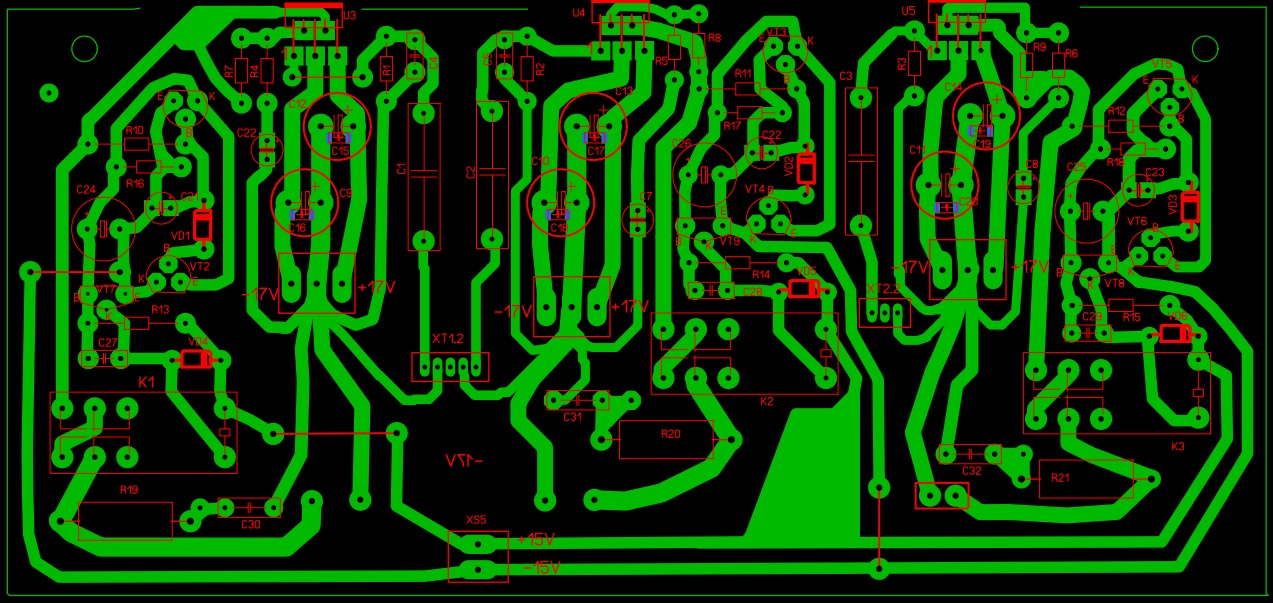

    В усилителях мощности такая разводка
Название:	ПП усилителя мо&#1.jpg
ID:	264348 Приемлемо оставить так или надо что-то менять?
    Спасибо за указание мест разрыва петель, буду пробовать.

  21. #500
    flipper
    Проблема в принципиальном дефекте конструкции с общим бп, топология плат тут сильно вторична. Топология имела бы значение, будь это одна общая плата на все каналы, а так уже пофиг вообще.
    А, так она и общая)))) Но слеплена просто из трех вместе. Зря, можно было и нормально сделать.
    Тогда
    Толстыми проводами, аж прям на 2 квадрата, соедините все клеммы питания УМ, и подайте питание на всю плату целиком.
    Питание на пред - паровозом с платы ум подать. В экране как я выше писал.
    Да уж, попадос. Колхозить - не переколозить, не завидую.
