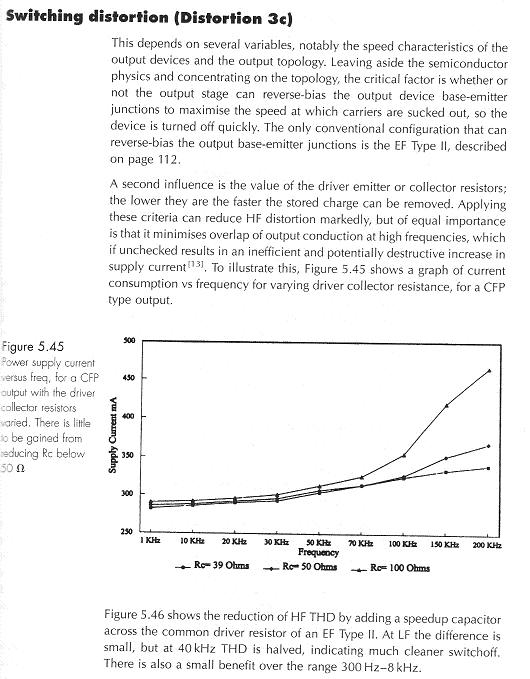

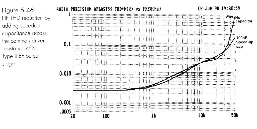

    Вот что пишет Douglas по поводу межбазовых емкостей в выходных каскадах. Он использовал MJL1302/3281.
    Из этого можно сделать выводы, что полезно межбазовые емкости ставить во все повторители на выходе? И какие оптимальные значение этих емкостей? Моделировать, а потом проверять на серьезной аппаратуре?
  9. #488
    22.02.2005
    3,133

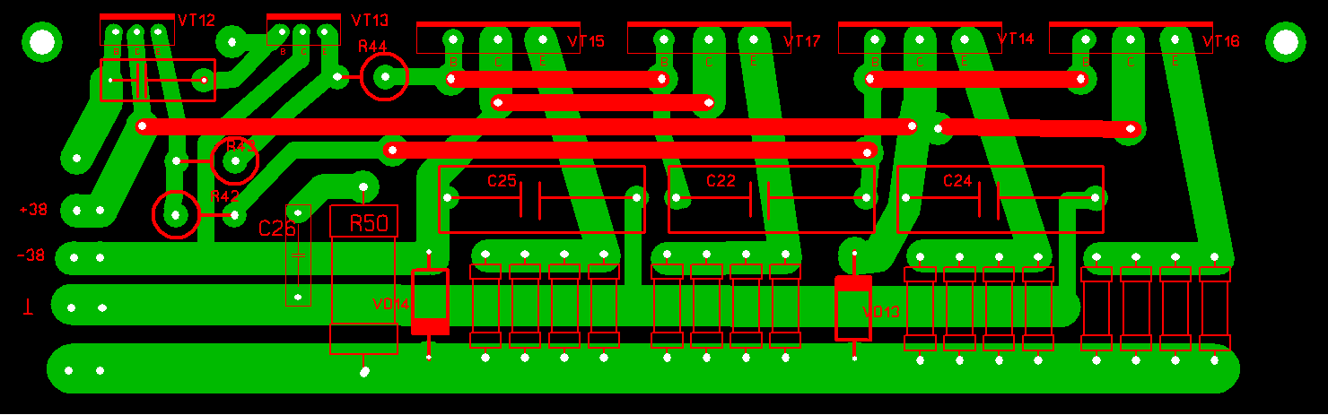

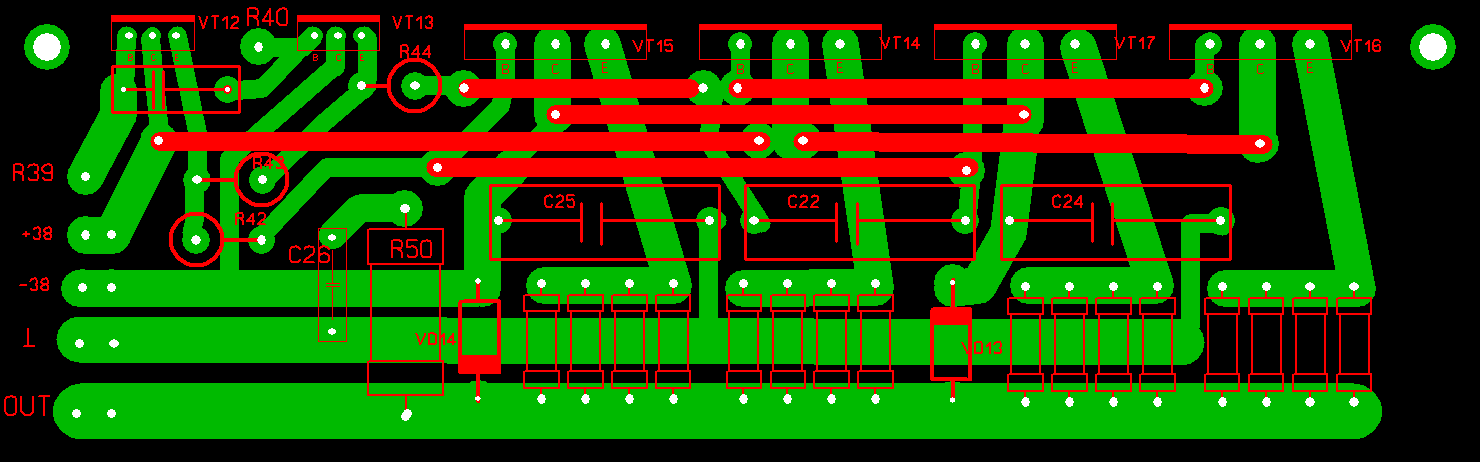

    Вот набросал разводку выходных каскадов, 2 варианта - pnp-pnp-npn-npn и npn-pnp-npn-pnp. Второй мне почему-то кажется предпочтительней (из-за более равных длин проводов, наверное). Делал исходя из радиаторов - у них размер 160х100. Соответственно сверху параллельно поверхности на стойках разработанная Вами плата усилителя, горизонтально снизу - мое поделие с тошибовскими транзисторами. По четыре резистрора на эммитерах из-за того, что они у меня по 1,1 Ом.
    На Ваш взгляд, что я принципиально не так сделал?
    Вообще компоновку планирую как у Вас за исключением 2-ух радиаторов естественного охлаждения вместо 1 принудительного. Для укладки проводов ООС рядом в радиаторе дырки сверлить (радиатор окажется между платами)?
    Еще вопрос про термокомпенсатор. Если его вставить в радиатор (в углубление с термопастой), то будет ли он корректно работать с учетом теплового сопротивления корпус вых. тр-ра-слюда-радиатор и инерционности такой схемы?
    С уважением,
    Илья.

    Цитата Сообщение от puhlo
    Вложенияpuhlo_out.zip (29.3 Кбайт
    Не все Лэем пользуются, неплохо бы пиксельный формат дать...

    Извините, SprintLayout программа ведь маленькая и свободная
