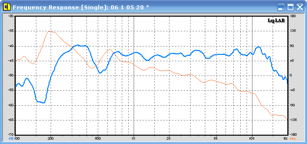

    Серега на 8 мт122 с твоей комплектухой надо 16-24всх ....
    как вариант-
    раздел на 4"(директ). 650-800гц - 4 порядок
    на 12" 650-800 -2 порядок
    если слушать будешь в помещении в относительно ближней зоне параметрия-
    то можно придавить 2.8кгц . -3-5дб в широкой полосе 0.8-1.3
    на верх - 12 кгц +4-8дб в зависимости от формата муз материала...
    просмотрел еще раз фото - обязательно камеры задемфируй за двенашками -от войлока до урсы или толстого синтепона. - иначе будет грязище от двенашек
    с всх дели
    мт122
    125гц - 4 порядок
    всх
    90-110гц - 2 порядок.
    Последний раз редактировалось TDA-Audio; 21.06.2011 в 06:49.

  17. #496
    Аватар для TDA-Audio
    16.01.2005
    Omsk. (55 reg)
    1,672
    По умолчанию Re: в поисках ТОПа (сателит для кластера)
    без демфера даже непробуй..
    все отраженное от тыла 12шки с паразитрыми резонансами прилелит опять в дифузор, а за тем усилиться рупором))))-получаем грязь
    примерно так и есть..
    Последний раз редактировалось TDA-Audio; 21.06.2011 в 22:47.

  20. #499
    16.01.2005
    Omsk. (55 reg)
    1,672
    стенки камеры где 12 и над магнитом.
  21. #500
    18,811
    Хм.... может и у меня от этого провалы ?
