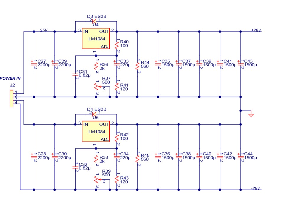

    В общем я думаю эта ветка будет для вопросов по конструкции и наладке данного усилителя (cтатья тут, схема тут).
    Размер плат 57x190mm. Плата 4-х слойная, в целях уменьшения индуктивности цепей питания питания ВК и соответсвенно конструктивных искажений.
    Замечания по сборке:
    1. Резисторы R44, R45 необходимо устанавливать над платой, на расстоянии около 5...10мм, т.е. корпуса резисторов не должны касаться платы, и ближайших элементов тоже.
    2. R71 не запаивается.
    3. Блок питания должен быть отдельный на каждый канал, как например смотрите тут.
    4. На схеме нет выходного фильтра - я использовал 18 витков на 8 мм оправе провод 1.5 мм и параллельно 10 ом резистор, они были размещены прямо на выходных клемах. Также параллельно выходным клемам желательно поставить последовательную цепочку из плёночного 0.1μF и 2Вт 10 Ohm резистора.
    Ошибки:
    1. В BOM-е: R4, C4 и R6 - не устанавливаются - их нет на схеме и плате; Q1, Q2, Q3 - MMBTA06; Q4, Q5, Q6 - MMBTA56.
    2. В статье: подбирать по минимуму напряжения на выходе U2 нужно R23 (80k6), а не R22 как указано в статье.

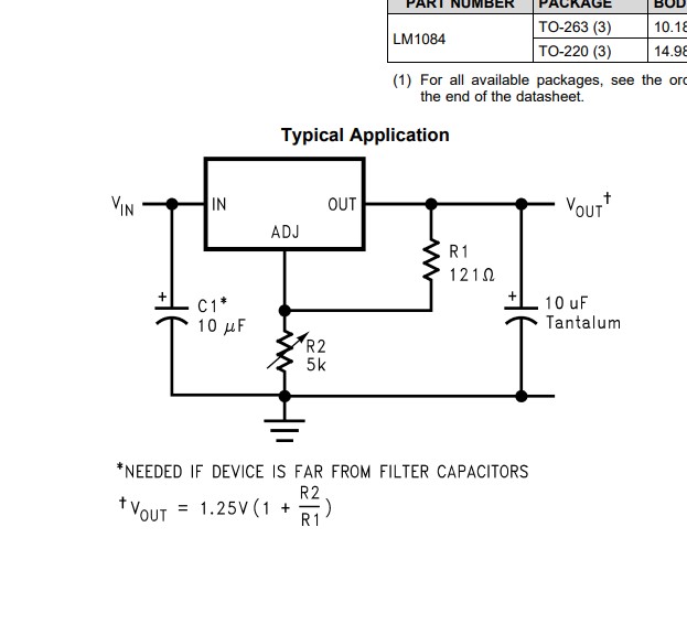

    Напряжение на стабах, если верить даташиту на Lm1084, то в нашем случае надо на R37,R38 выставить около 200ом, чтобы получилось 28В питание, подойдет ли это , чтобы запустить-а потом уже точнее подстроить?
    Скрытый текст
    Ставьте что угодно и включайте, потом с контролем по мультиметру выставляйте нужное напряжение. На постоянку перекос не повлияет.
    Если включать без нагрузки, то слишком большое напряжение не опасно, пока не превысит максимально допустимое для 3886 (там чуть ли не +-40).
    Просто если оно будет слишком большим, то стабилизатор не будет стабилизировать
