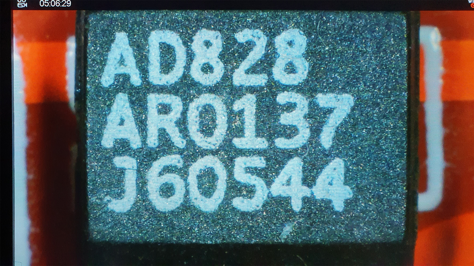

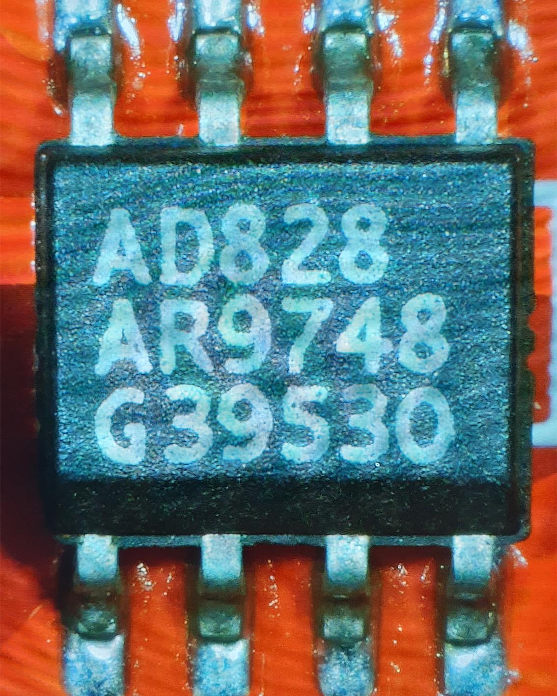

    Есть у меня пара тех платок с Али.
    Извините, лень было фотографировать на флешку в микроскопе и тащить потом в ПК - "снял" с экрана.
    Вот что там стоит. На той плате... Оригинал?

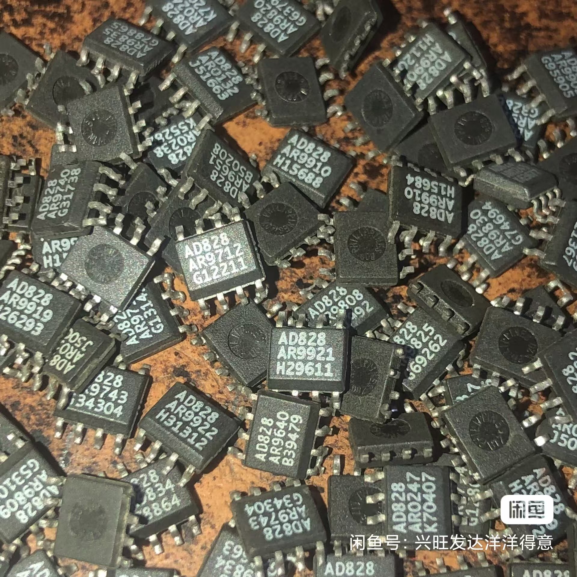

    боюсь, строго утверждать без дополнительного изучения, никто не возьмётся. Я нашёл паянные 828 маркированные похожим образом(на таобао2 по 2.8 юаня/шт, видимо опять с утилизированной техники), но там краска, тогда как на вашей картинке лазер. На моих 100.00% настоящих AD8397, в том месте, где китаец заблюрил, размещено лого AD.Нажмите на изображение для увеличения.

    PS: ещё нашел по 1.5/шт, так что цены бросовые, лежат кучами, выпаянные и оригинальные.

    Надо бы конечно "поднять" и посмотреть, что на "спине" у них, да лень что-то
    Оригинальные ли? И откуда в таких количествах, что китайцы могли разбомбить чтобы столько их стояло?
    ps
    Чтобы развеять сомнения, куплю парочку, невелика будет потеря если фейк. Загоню в свой стенд и сравню с теми-же заведомо оригинальными (сэмплы) 826.

    ну чтобы фэйк и паянный, да ещё маркированый краской, не верю. Я брал AD45048 в таких же шопах, что распродают партсы с раздербанов, тоже по 1.5 юаня, если память верна, а внутри они вот такие:

    я не столько о 8397, сколько о том, что хз откуда и как, но есть в китае паянные оригинальные чипы. Я где-то слышал, будто бы с EU договор на утилизацию, некогда произведенной в китае утвари. Какие-то оу не возникают вообще в таких лавках, что торгуют выпаянными партсами, например я не видал там россыпи чего ни будь аудио, типа 49990, или 1612, но какие-то индастриал оу, наоборот, в бесконечных количествах. Кстати, не всегда аккуратно выпаянные, бывает, что и нога оторвана. 828 ни грамма не аудио оу, в развалы подобных чипов я верю легко.
