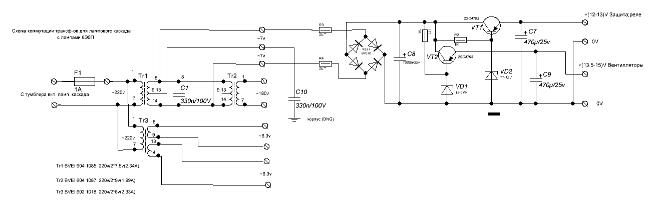

  6. #4925
    02.02.2010
    Екатеринбург
    559
    Но можно извернуться и так, при этом имеем двойную гальваноразвязку по анодному.

  8. #4927
    24.07.2006
    ЯСИНОВАТАЯ-ДОНЕЦК-СУРГУТ
    3,034
    Цитата Сообщение от kekss Посмотреть сообщение
    собирался ставить 6э5п(10000ч) 450в не будет много?
    Сделайте по схеме и рекомендациям автора и будет вам счастье. 450 нет в схеме а вот 400 есть и оно делиться на 2, получаем 200 на аноде с током 30-40 мА.
    Вам нужно 5 вольт для питания батарейки , куда вы будете девать 20 вольт при питании 25 вольт? В тепло?
    Есть правило 1.44, т.е. чтобы узнать сколько из переменки получится постоянки нужно переменку умножить на 1.44 и от полученного результата отнять падение на диодном мосте ( 2 вольта при использовании обычных диодов)
    ---------- Сообщение добавлено 14:31 ---------- Предыдущее сообщение было 14:16 ----------
    Вы чуток перепутали
    http://devicemusic.ucoz.ru/publ/muze...dru/21-1-0-217
    ---------- Сообщение добавлено 14:34 ---------- Предыдущее сообщение было 14:31 ----------
    уменьшите токи и напряжения и 6э5п будет служить 10000 часов
    https://eandc.ru/catalog/detail.php?ID=2631

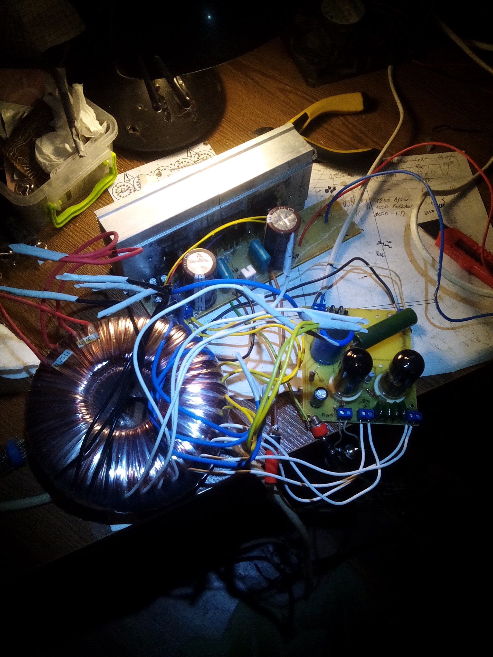

  12. #4931
    Доброго всем.
    Сегодня запустил один канал. Лампы 6э6п-е. Транзы - Тошиба с Тайды, надеюсь, оригинал.
    Ток - на пару 200ма . После часа на полную при напруге -+25в , ток на пару 240ма, радиаторы горячие, руке очень не комфортно. Датчики - bd139 с Али, прикрученные к транзисторами винтом крепления к радиатору.
    На паузах - еле слышимое шипение у высокочастотных динов, вплотную к акустике. Кондер в лампах - 260мкф, питание накалов - переменка. Фона нет вообще.
    Звук чистый, искажений не слышно.
    Надо делать второй канал и отслушивать по-нормальному.
ID:	319540   Нажмите на изображение для увеличения.
    Это вместо диодов в "мясе" радиатора?
  15. #4934
    Нет, просто использованы как шайбы. Винт давит на BD139, а он, в свою очередь, на Тошибы.
    Лайка в аттаче. Под проходные кондеры столько места - планирую использовать К40-У9 0,068мкФ 400В, у меня их много + впараллель КСО какие-нибудь. В разрыв анодного думал эл. дроссель влепить, если анодных кондеров не хватит. Оказалось, что не надо. Разве что для задержки анодного.
