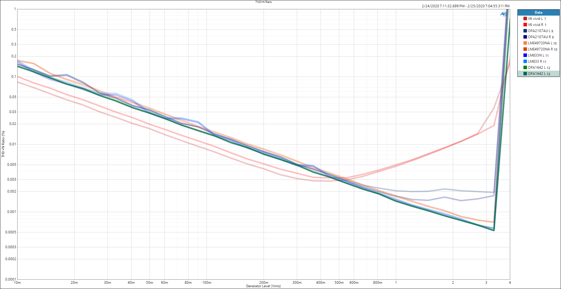

    Судя по описанию - какое-то УГ. 66дБ усиления это не серьезно.
    Хоть в описании и пишут, что типа улучшена линейность с разомкнутой ООС, но THD 0.018% на 2В/600 Ом говорит об обратном.
    И почему-то пишут, что на входе FET транзисторы, хотя входные токи в спецификациях как у BJT.
    Вот на просторах интернета нашёл некоторые замеры, графики V7Vivid и V7Clasic
ID:	461644 Нажмите на изображение для увеличения.
    И на V6.
Название:	THD+N f Hz ALL ROUND1 OP AMPS V2 (1).png
ID:	461646 Нажмите на изображение для увеличения.
Название:	THD+N f Hz ALL ROUND1 OP AMPS real zoomed2.png
    Да и в V7 на сайте пишут что платы аж 8 слоёв платы !!!!!!!!!!!

    Выглядит более-менее (если конечно, как пишет IVX, все корректно замеряно). Возможно 0,018% THD имеется ввиду с разомкнутой ООС.
    Но все равно даже древний 5534 на 1кГц покажет линейность лучше.
    Как оно там "звучит" - остается верить на слово.
    Ну или замеры сделаны в каких-то суровых условиях (большая амплитуда на выходе и низкоомная нагрузка). Без условий измерений не понятно.

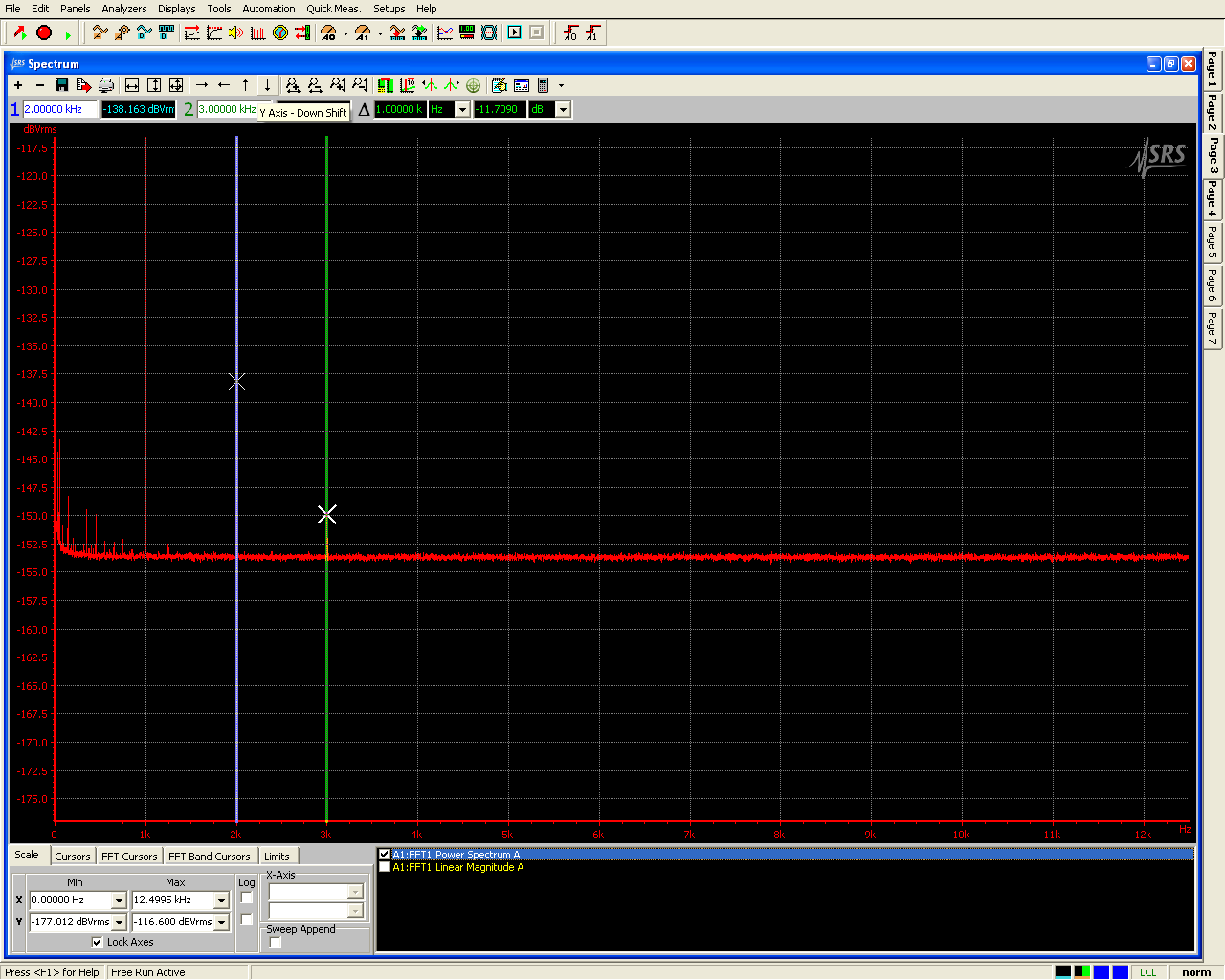

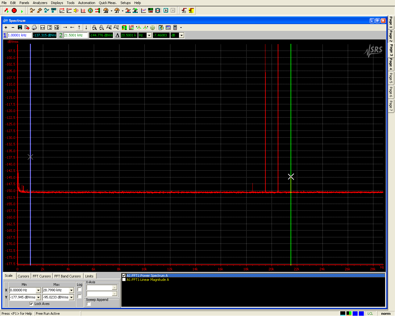

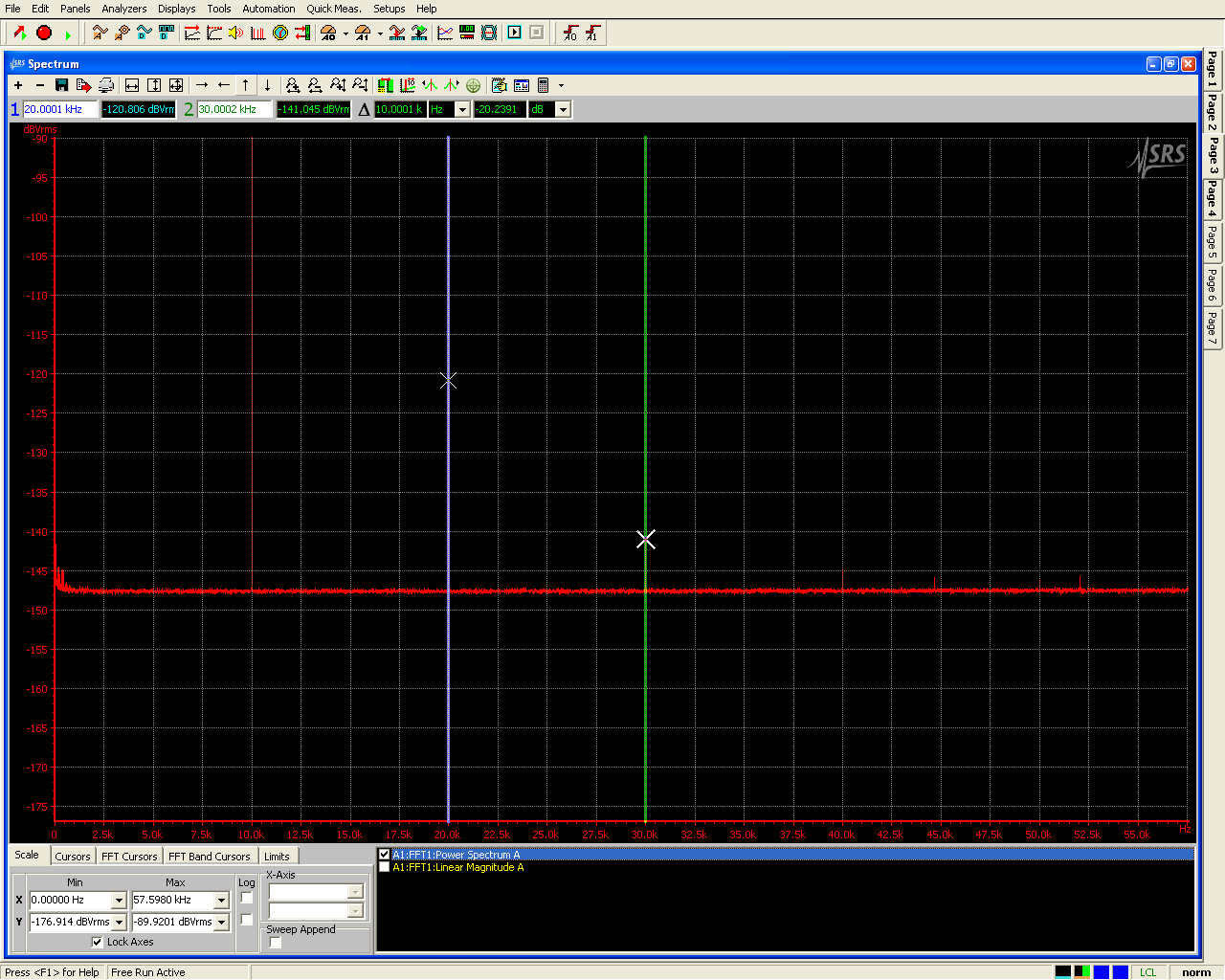

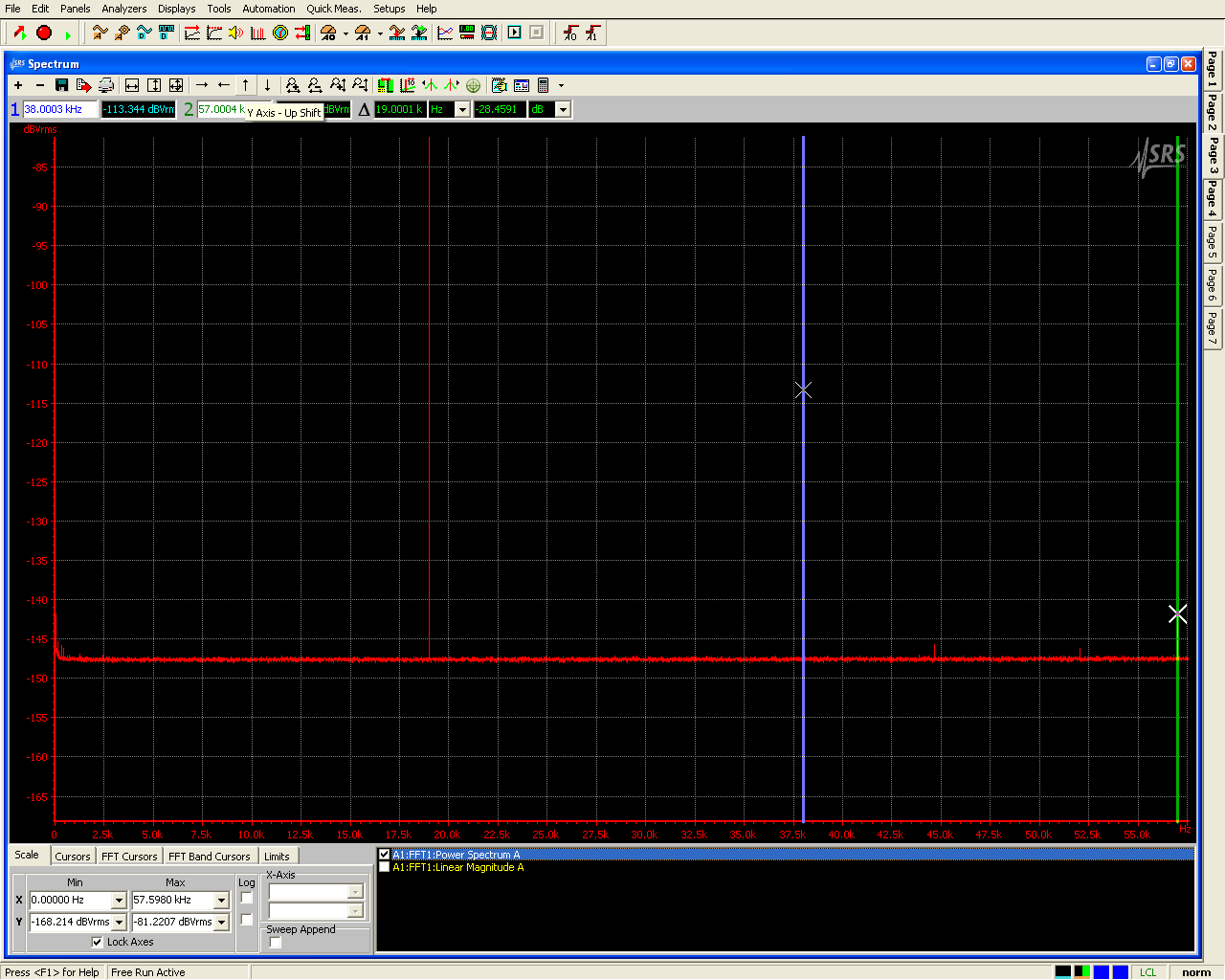

    Какому входному ОУ принадлежат спектры ниже?
    https://www.audio-perfection.com/for...ad.php?tid=514
    Частоты 10kHz,19kHz и смесь 19.5kHz+20.5kHz
    амплитуды +12dBVrms (4Vrms) для чистых тонов и +6dBVrms(2Vrms) для каждого в случае смеси. Уровни на графике абсолютные, т.е. для переходы к dBc надо вычесть(поделит на) амплитуду основного тона. К примеру, на 1кГц вторая гармоника находится на уровне около -150dBc
    Нагрузка 36Ohm
ID:	461679   Нажмите на изображение для увеличения.
