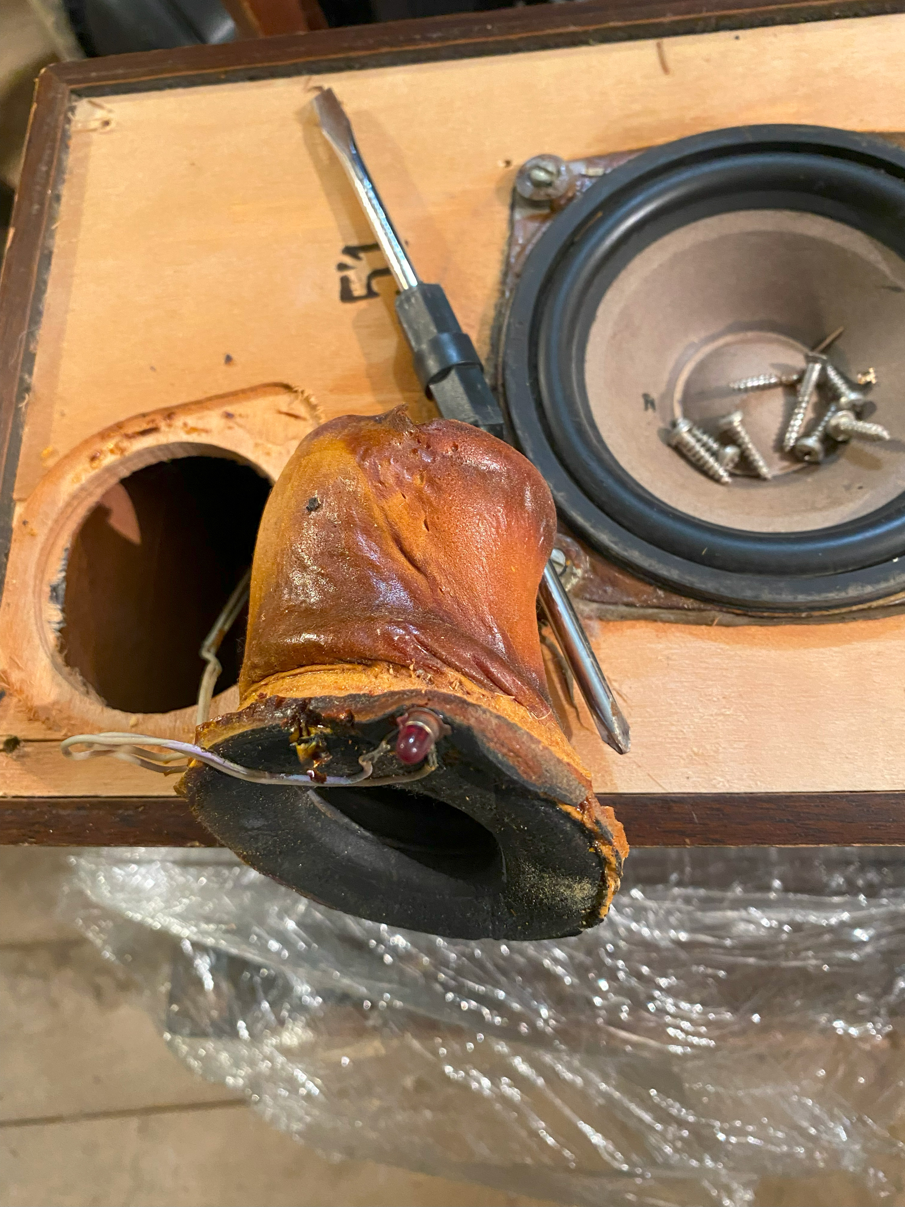

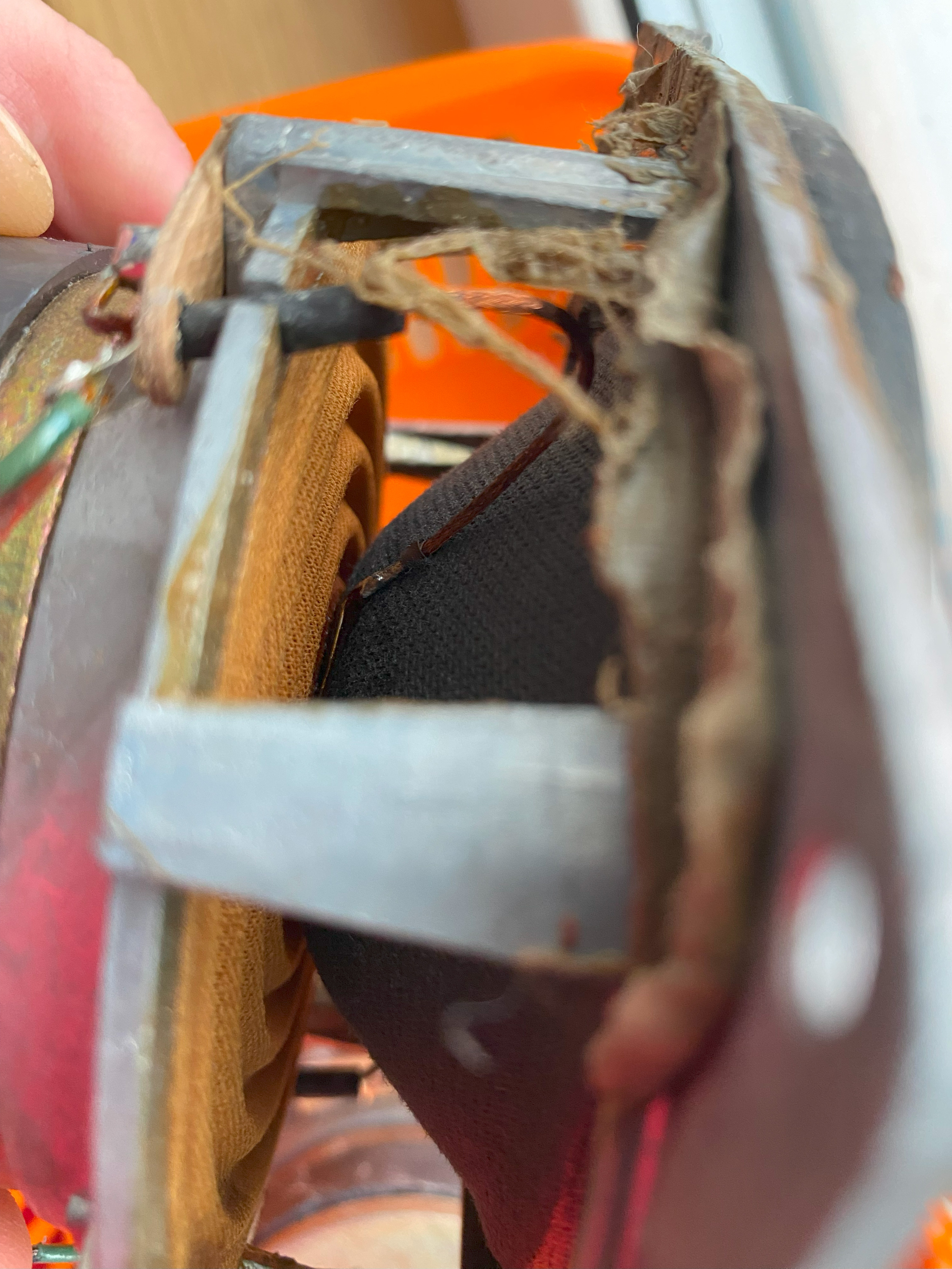

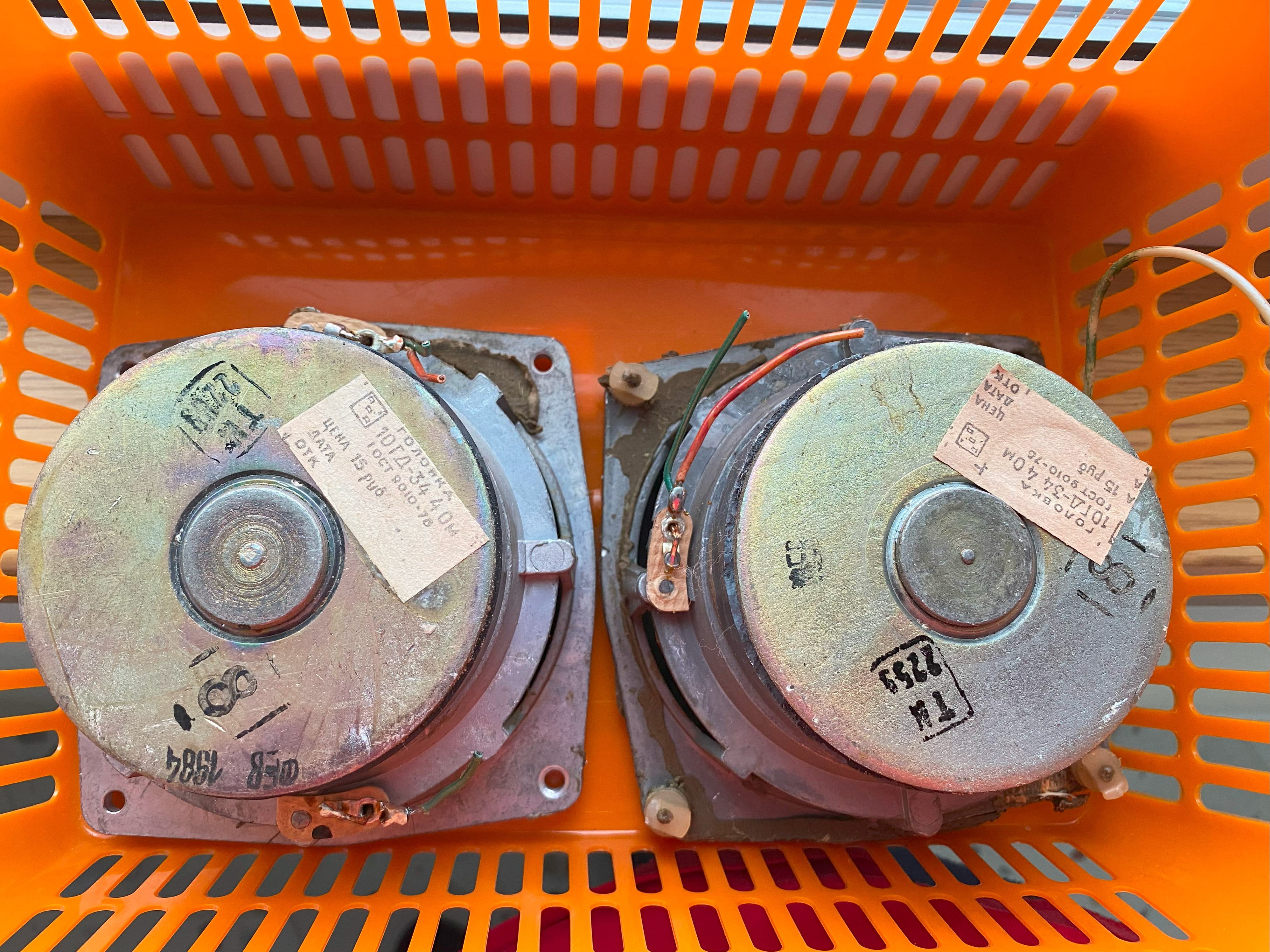

    Разобрал советские S-30, динамики оказались 10ГД-34 4 Ом. Их потом можно без переделок заменить на более качественные?
    Попробовать на них акустику делать или на FaitalPro 4FE35 8 Ом?
    Если брать советские, какие к ним посмотреть ВЧ? И как сделать/рассчитать фильтр?
    Родные ВЧ от S-30, как я понимаю, не очень (оранжевый купол)?

    10ГД-34 4 Ом.
    Поищите\попробуйте 25ГДН-3-4 (БРЗ)- перестроить ФИ на 50-55 гц.
    ВЧ- с али или отечественные 2ГДШ-16, 3ГДШ-32...Схемы фильтров можно взять за основу от "кубиков" Салтыкова (с подгонкой по результатам измерений).

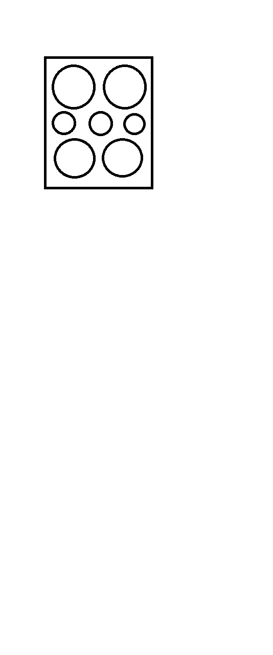

    А МДФ в виде распорки пойдёт?
    Я бы что-то подобное сделал поперёк корпуса (если речь идет о балеринке). Как сочетание практической целесообразности и некого изыска. Нажмите на изображение для увеличения.

    ФИ это что такое?
    25-е по размерам и всем остальным параметрам совпадают? Только фильтр перестроить после 10-х?
    Расчёт фильтра для Салтыкова где-то есть готовый или в виде калькулятора?
    3ГДШ-32 Это разве вч? Это дешевый среднечастотник для телевизора же

    А маленькие отверстия зачем? Пользы нет, один вред.
    Чтоб красивше, если глубина значительно больше ширины. Не, ну можно конечно овалы сделать ))
