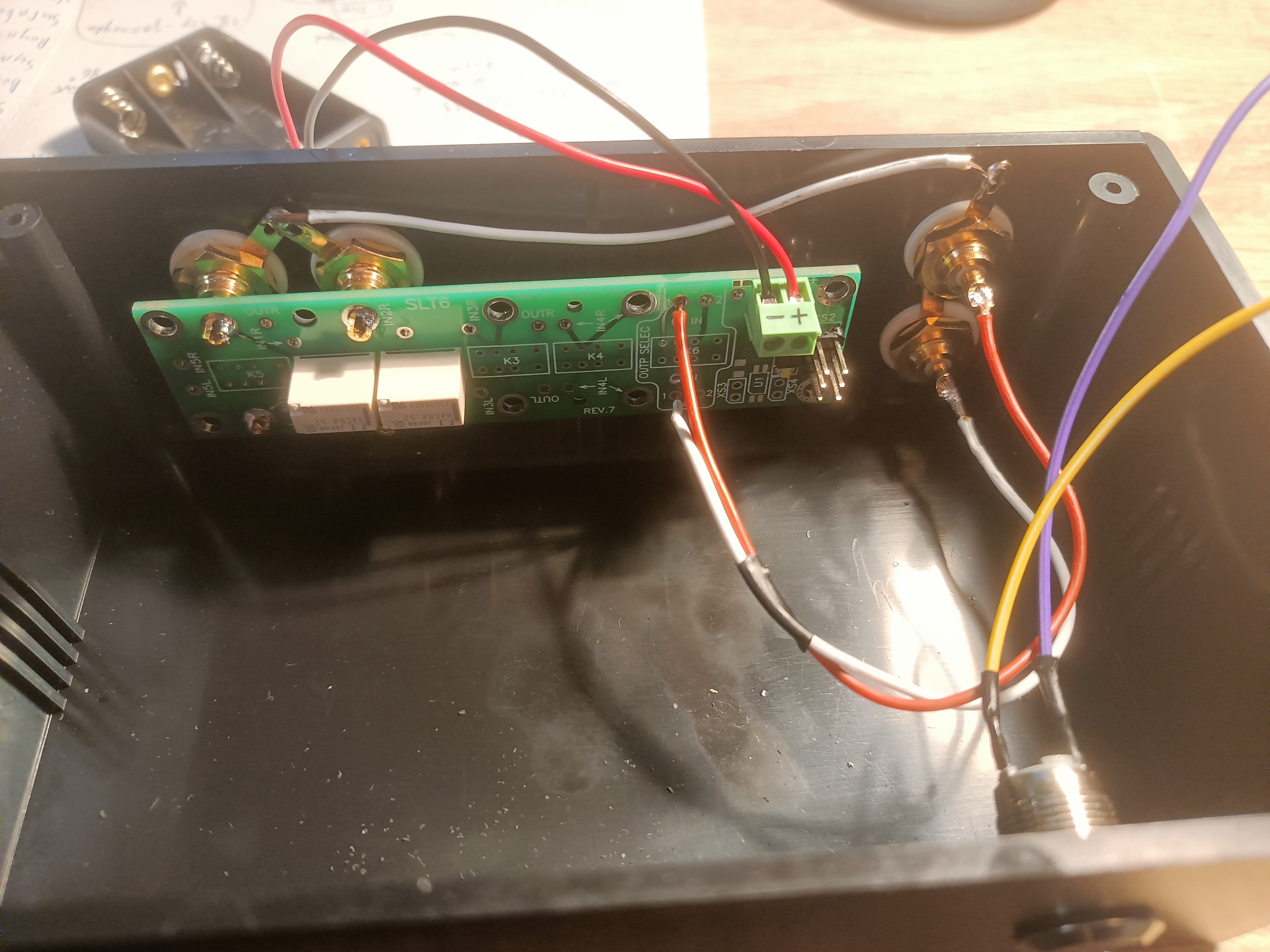

    Собрал себе селектор входов в пластике. Работает исправно, но есть нюансы - есть фон на входе который подключен к ресиверу. Приходится второй подключенный источник отстегивать. Если подключен усилитель (для стерео) - все ок. Также устройство чувствительно к прикосновению - появляется тоже фон. Что можно попробовать сделать чтобы избавится от этого явления?
    P.S. провода укорочены и здесь запаяно было неверно - переделал выход.

    "Землицы" на плату подкинуть для начала.
    Выходную землю соединить на "-" батарейки.
    Дмитрий.

    Mishich, Помогло, фона нет, только громко клацает релюшка в колонках когда все подключено. Но это не страшно! Благодарю!

    Цитата Сообщение от Soundman84 Посмотреть сообщение
    Помогло, фона нет,
    Пропал фон от прикосновения или "фон на входе который подключен к ресиверу"? Или пропал и тот и тот?

    Полностью пропал фон.
    Значит есть "постоянка" в источнике сигнала. Попробовать поставить разделительные конденсаторы.

    На звук не влияет ведь? Тогда не нужно.

    Дополняю информацию - у меня на прослушке Оппо 105, ему не "нравится" реле и есть фон от наводок - слышно и в простое и при воспроизведении музыки. Вход естественно выбран верно. Что я сделал - отстегнул межблочник со второго входа (ресивер) - наводки пропали сразу. Интересно, с другими аппаратами такого не замечал.
