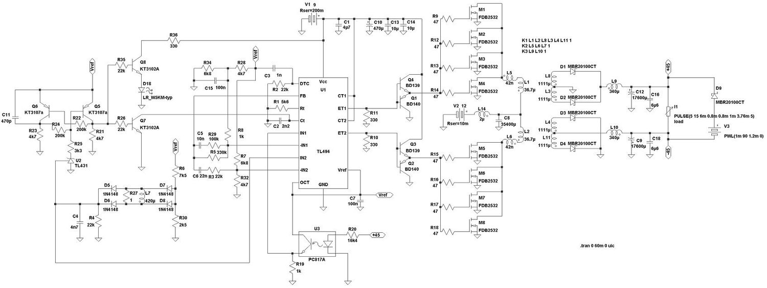

    Добыл наконец тл494ин и дособирал свое чудовище.
    Долго бился над защитой, пока не понял, что тл431 на 1,25В попалась. Ампутировал до выяснения.
    Убрал на выходе после конденсаторов мелкие дроссели за то, что занимались возбуждениями с конденсаторами с обеих сторон на звуковой частоте. Не понимаю, для чего я их туда поставил
    Погонял его с пол-часика с нагрузкой ватт 50 (больше импровизированный источник 12в не дал). Транс нагрелся градусов на 10, остальное холодное.
    Спалил диоды прикосновением щупа мультиметра после выхода ПНа к входу драйвера А может быть просто совпадение...
    На входе было 14,2В, значит амплитуда на диоде в идеале примерно 160В, реальную с выбросами замерить не успел, но почему-то на хх при напр. на входе 16,8В диоды жили. Снабберов пока нет.
    Итак собственно вопрос: пойдут ли мне на выход мбр20200цтг (шоттки 200В), или поискать что-нибудь более высоковольтное?
    Схема на сегоднешний день имеет такой вид Нажмите на изображение для увеличения.
    Мосфеты стп60нф06, диоды как сказано выше мбр20200цтг
    Спалил еще пару диодов. Под нагрузкой при питании 14,2 жили, а на хх сразу издохли.
    Успел замерить на них напругу: 140В + 80В один выброс, почти квадратный, без колебаний. На первичке, насколько видно через мое жалкое подобие шнура к осцилографу, более-менее красиво.
    Может быть диоды конденсаторами пошунтировать? Или диоды покрепче искать?
    Ферритовые бусинки меня случаем не спасут?
    В реальных условиях питание боьше 14,2 врядли будет, но хочется иметь запас.
