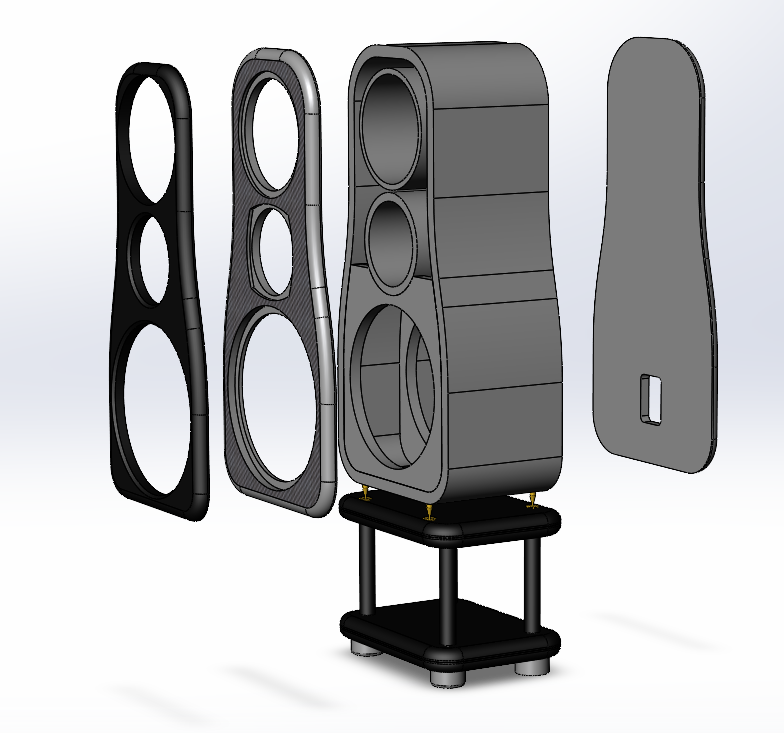

    Здравствуйте
    Это продолжение темы Комплект динамиков для 4-х полосной АС
    Т.к. динамики (WAF154.01/WAF123.01/WAN061.80/DN10.172K + HD1004) уже выбраны и куплены, следующим этапом нужно нужно спроектировать для них акустическое оформление.
    Комната 3.8 х 5.6 (21.3м2), которая будет перепланирована до 4.1 х 5.6 (23м2) с некоторой акустической подготовкой. Колонки будут стоять у длинной стены, на расстоянии 2м друг от друга. Расстояние от динамиков до ушей 3 метра. Место прослушивания - диван. Положение преимущественно лежа.
    Усиление:
    Мид/СЧ/ВЧ - класс D, честные 100 Вт 8 Ом.
    Сабы - класс D, честные 300 Вт 8 Ом.
    Сведение через DSP Adau 1452. ЦАП PCM5102, АЦП PCM1808. Регулировка громкости через РГ Никитина от Antecom
    Главное требование - быстрый и мощный бас от 30 Гц (по -2, -3 дБ)
    Деление предполагаю следующее: саб/мид 70 Гц, мид/сч 500 Гц, сч/вч 3500 Гц
    Предварительная конструкция такая. Литраж и размеры указаны без учета толщины стенок (то есть чистыми)

    Прошу помочь с вопросами:
    1. Оформление на сабы. Лабиринт, рупор, ФИ. Преимущества и недостатки каждого.
    ответ: в моем случае ФИ и лабиринт практически одинаковы, но у лабиринта сильно ниже скорость ветра из порта
    2. Какое давление НЧ можно считать слабым, оптимальным и сильным? На какое давление нужно рассчитывать? Например, если саб играет полкой от 30 до 70 и выдает максимум 115 дБ в этом диапазоне, это много, нормально или мало?
    ответ: мне достаточно
    3. Крутил WAF154.01 в Hornresp, перечитал всю тему (советую) FAQ по лабиринтам. Все пугают временем ГВЗ. Но в других темах пишут, что ГВЗ на саб вообще не должен волновать. В Hornresp получается красивое моделирование с хорошей отдачей и полкой от 30 до 80 Гц, но когда смотришь время ГВЗ, становится все печально. А если применить фильтры, то становится еще печальнее. Так все-таки что за зверь такой, этот ГВЗ ? Каких значений нужно добиваться? До фильтрации, после или вообще не обращать внимание на это.
    4. Часто встречал обсуждение комнатных мод. Что они либо усиляют отдачу на НЧ, либо ослабляют. Лишнее усиление я думаю погашу через DSP. А как быть с ослаблением? Как понять, какие моды будут в моей комнате? И нужно ли мне настраивать саб на 30 Гц по -3 дБ, если комната сама их добавит? Тогда оптимально будет настраивать на 30 Гц по -6 (комната добавит +3 дБ на 30 Гц) ?
    ответ: настраивать оформление с учетом мод не нужно. лучше заморочиться с правильной расстановкой акустики
    5. Верно ли выбрал частоты деления. Хочется, чтобы каждый динамик играл максимально эффективно в своей полосе, но в то же время не сшивать в наиболее чувствительном для уха диапазоне.
    По сведению динамиков и их измерениям тоже будут вопросы, но позже.

    Также заказал распил корпусов..
    НЧ 20 литров, СЧ 2.5 литра

    Не предусмотрели отверстия под шканты или даже под шпильки?
    Оала, удобней и точнее собирать такие гнутые корпуса, а шпильками еще и удобней стягивать при склейке.
    P.S. да, то были мои графики)

    Шканты буду ставить уже по месту. Конечно придется повозиться со сборкой, но стандартный прямой ящик не хотелось. Вам ли не знать

    Сверху рупор с драйвером будет?
    А зачем ему выделять отдельный отсек было?
  19. #478
    Аватар для halfcat
    01.01.2020
    Волгоград
    779
    По умолчанию Re: Оформление и сведение четырехполоски на WAF154.01/WAF123.01/WAN061.80/DN10.172K с DSP
    Цитата Сообщение от Kiraso Посмотреть сообщение
    Это да)))
    Да, сверху рупор с драйвером. Я сначала его планировал сделать посередине, но так пришлось бы стойки делать выше.
    Честно говоря, насчет отсека я только сейчас понял, что он лишний При проектировании я просто пытался разными способами уменьшить объем корпуса, чтобы басовику осталось 20 литров. По итогу пришлось делать перегородку, а этот объем убрать забыл.
    Но фанера уже режется, поэтому оставлю как есть и забью все ватой
