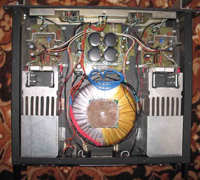

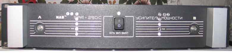

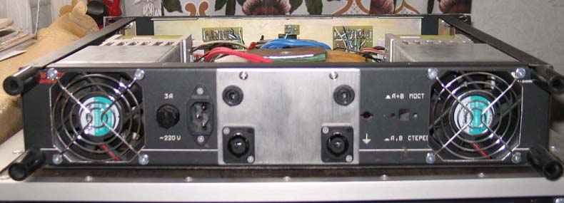

    Мое "творение".
    Спасибо камрадам Перепелкину Владимиру, Галееву Илье, Андронникову Дмитрию, Евгению Верису за помощь.
    О конЬструкции: одноуровневое питание, +-68 В, на выходе по три в паралель тошибовские 5200/1943. Источник питания традиционный, силовой трансформатор 800 Вт, суммарная емкость конденсаторов в ИП 32800 мкФ (без учета емкостей на платах УМ). Стандартный набор защит :от токовых перегрузок, от постоянки на выходе, вскоре добавится модуль термозащиты и адаптивного управления охлаждением. Также планируется балансный вход с лимитером. Модуль индикации отображает уровень выходного напряжения, аварийные режимы (отключение нагрузки и перегрев).
    РУГАЙТЕ не стесняясь. Спасибо.

  17. #476
    По умолчанию Re: Усилители высокой мощности.
    А схему можно? и комментарии тех, кто слышал..?

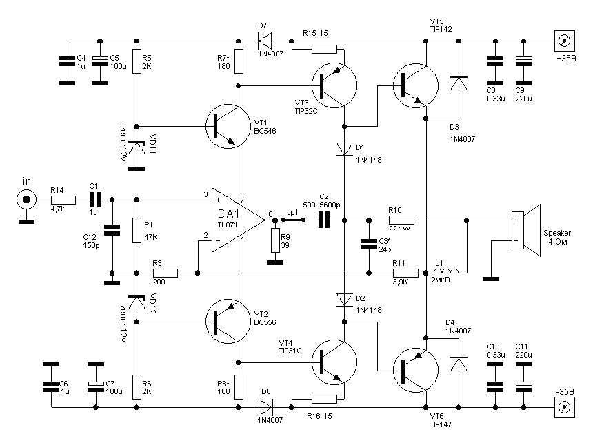

    [ADDED=Anton125]1131873360[/ADDED]
    Человеки а что вы скажете вот об этом усилителе.
    Х.....
    Лучше не связывайся.
  20. #479
    30.10.2005
    г. Москва
    195
    WP
    поясните почему х...
    И что посоветуете 80ти ватное что бы не х...
    Х....., потому как здесь вроде идея Квода, но работать это не будет. Есть фундаментальная ошибка. Звучать будет весьма гнусно из за искажений при переходе мгновенного значения выходного сигнала через нуль. Т.е. очень грязный первый ватт. А когда первый ватт грязный зачем остальные 79?
