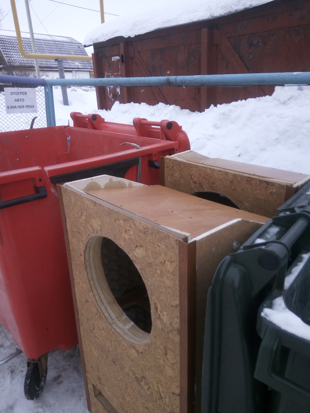

    Причем здесь бомжи..Меня жена когда увидела на фото эти ящики-тару отругала,что я их отнес на мусорку,а не оставил для дачи.Через дорогу частный сектор сразу забрали под хозяйственные нужды.Вот эти на фото грузили в машину через 15мин.после того как вынес ну совсем не бомжи...Да LepekhinV занесете в квартиру будете с корпусов снимать упаковку поставьте вертикально. Я положил лежа стал подымать подскочила жена помогать в итоге оторвала один гриль..защелки(теперь нужно переделывать на магниты).

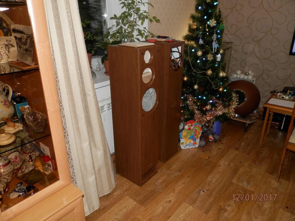

    сергей дроздов, так где ж акустика в интерьере?

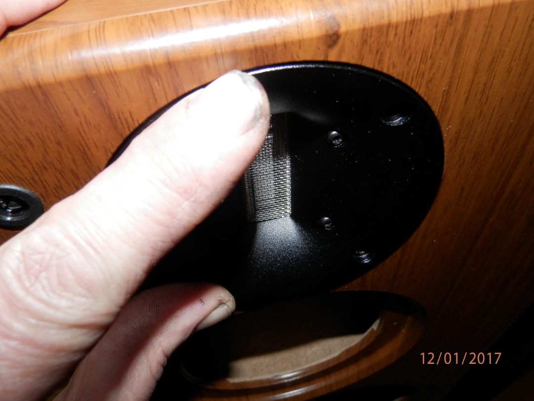

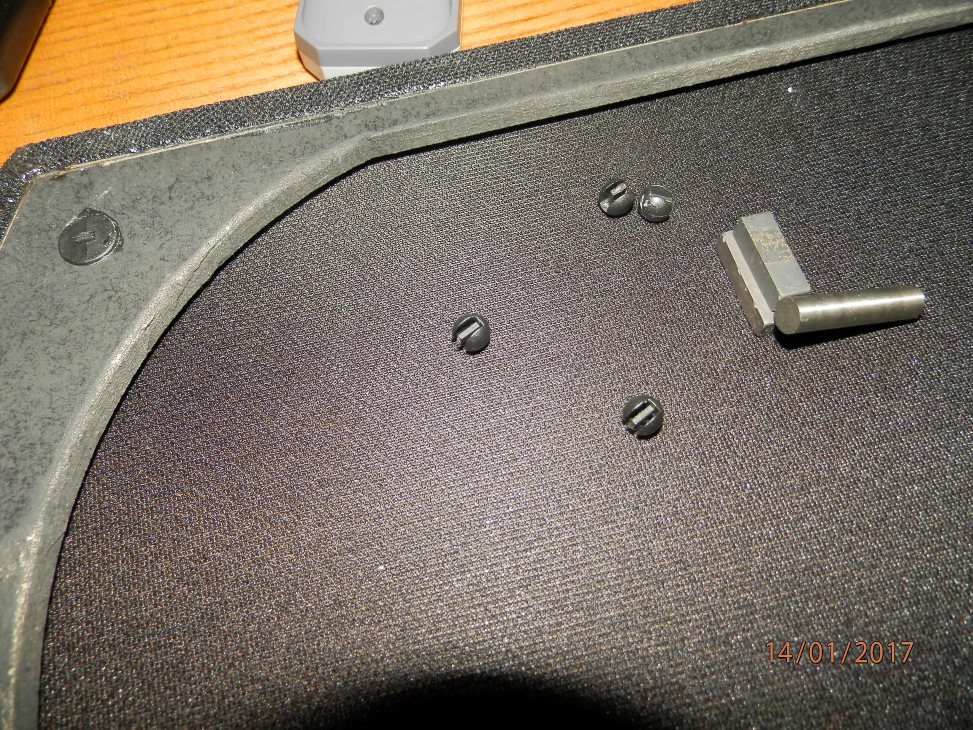

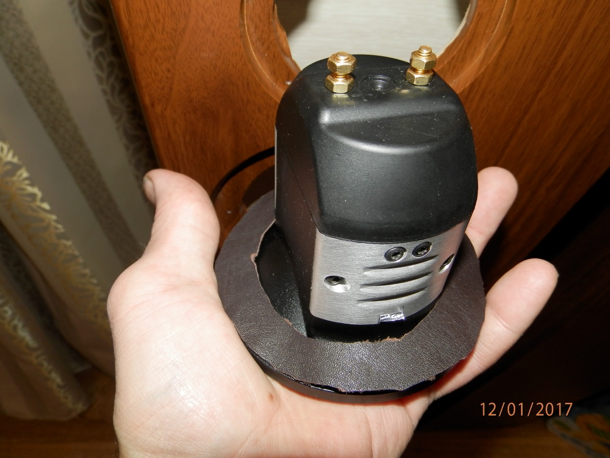

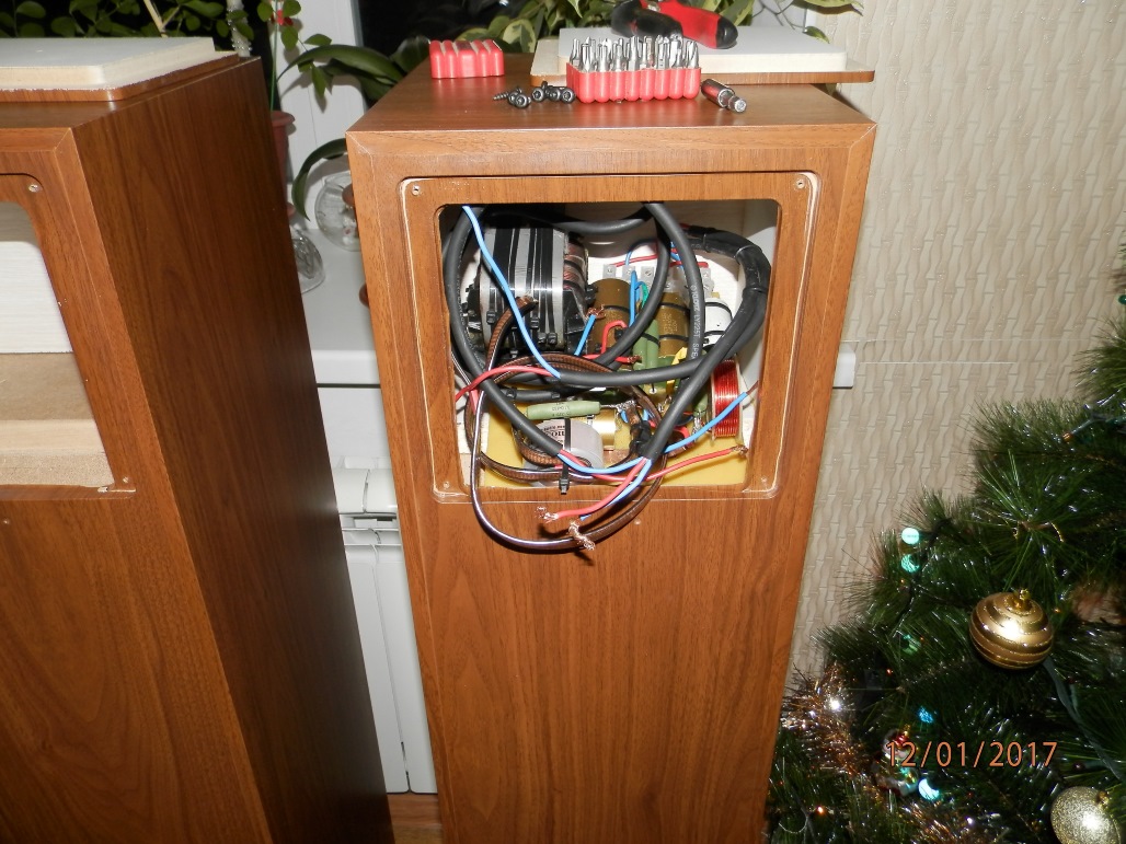

    Игорь еще собрать нужно( с фильтрами АС чуть не рассчитал размеры при сборке). Динамики встают в посадочные отлично(только вот под вч нарезал прокладок разных и думаю уже не обожмется,придется нарезать из другого материала). Да и елку только сегодня убрали...В дальнейшем рядом с этой акустикой Алексея планирую поставить электростатики(сейчас они в процессе изготовления).

    Приветствую, Сергей. Не надо переделывать, вышлю новые клипсы .
    С уважением,Алексей.

    Хорошо,Алексей.Пожалуйста! если есть возможность( а то уже магнитики стал подыскивать)..Корпусы от Вас..( ни сколько не жалею,что выбрал для повторения именно Ваш проект трехполосную TL).

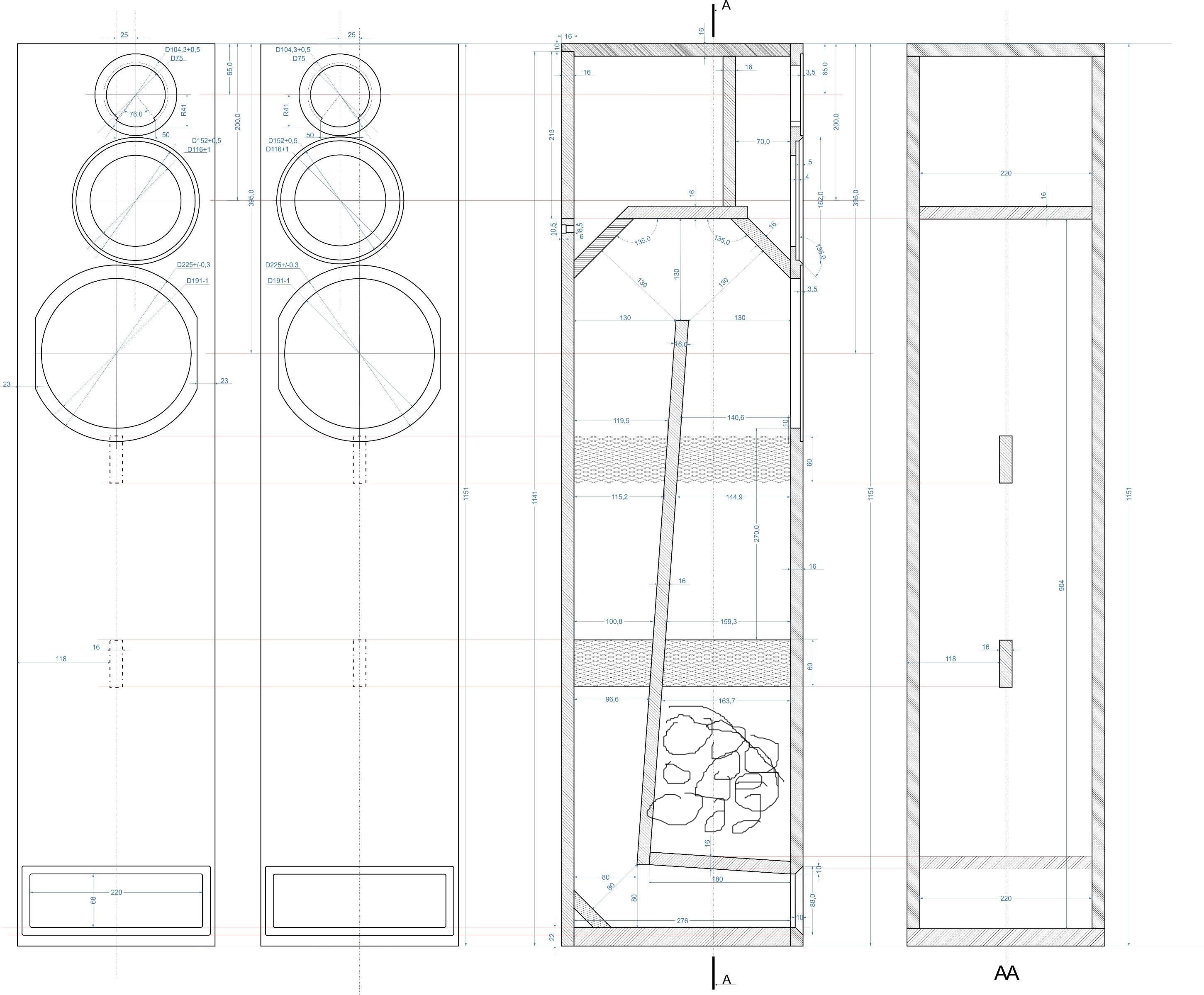

    Алексей один вопрос хотел уточнить по вашей акустике. Когда повторял "Трубы Войта" TQWP,то там "сильное влияние" на звучание оказывало заполнение канала синтепоном..если вообще не заполнить-плохо..слишком много тоже "плохо" У Вас канал полностью обклеен войлоком. Вы нижнею глухую часть канала ни чем не заполняли ну и если пробовали заполнять можете написать об этом.(вроде бы в темах об этом не нашел).

    Умеренное заполнение синтепоном нужно.
