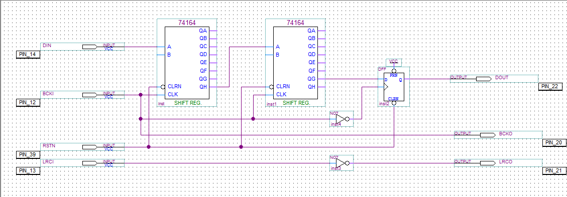

    Цитата Сообщение от DenOFF Посмотреть сообщение
    что делать, ума не приложу, городить конвертер?
    Ну зачем-же, там ведь плисина, изучай хотябьі макс-плюс, да перепрошей платку, места вроде должно хватить.
  3. #462
    Завсегдатай Аватар для Yurgen
    23.05.2005
    Из Замкадья
    1,627
    По умолчанию Re: Цифровой транспорт с открытым кодом на Cubietruck/Cubieboard
    Мопед не мой)
    занимает 18 макроячеек
  4. #463
    Мопед не мой)
    ну вот, должно поместится, там в платке заюзана едва половина плисиньі

  7. #466
    , но вот править программу, это мне не по силам.
    Да что там править, там же-ж схема рисуешь ее, симулируешь и прошиваешь.
    Открой проект в максплюс мой, в графическом редакторе добавь то что вьіше...
    по максплюсу куча доков на русском, он древний, раздается досих пор на шару, для наших применений его с головой хватит, а тебе заодно стимул новое узнать ;)

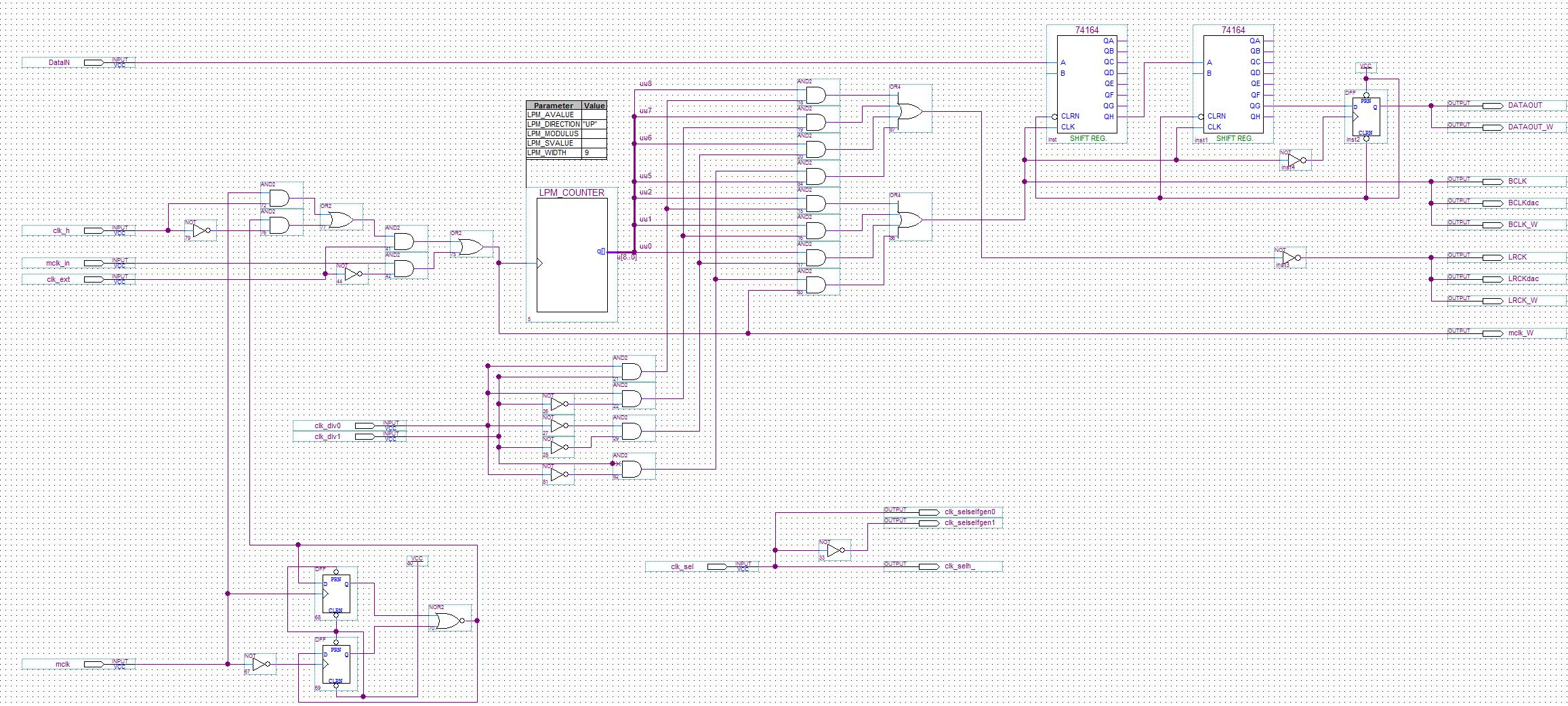

    DenOFF, скачиваешь с рутрекера Quartus II 9.1sp2 Web Edition, устанавливаешь, открываешь новый проект, добавляешь файл
    div_cubie_V.rar
    Выбираешь Assigment -> Device, проставляешь назначение выводов Assigment-> Pins, компилируешь.
    Почитать про Quartus можно здесь:
    http://marsohod.org/index.php/component/tag/Quartus

    Wired, Yurgen, Спасибо! Воодушевили на исследования
    Yurgen, Это уже готовый проект с преобразователем? Проект Анатолия никуда не надо пихать? В общем открыл я его в квартусе, смотрю пока
    upd. разобрался, сравнил с исходным проектом, сейчас назначаю выводы.
    upd.2 вроде получилось. Возьму сегодня у товарища usb blaster и попробую прошиться.
