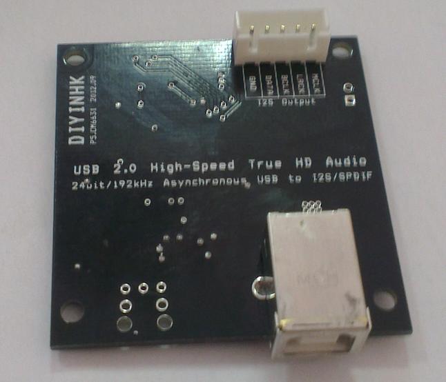

    Сдохла плата от DIYINHK черная с выходом i2s
    последние 2 дня периодически включалось с диким усилением и такими же искажениями передергивание усб-шнурка помогало, а сегодня уже unknoun device, прошивальщик не видит плату ..
    "Печалька" - не расстраивайтесь - дешёвка она и есть дешёвка.

    А фото платы есть?

    Цитата Сообщение от feNDer2k5 Посмотреть сообщение
    andreysk, Попробуйте для начала другой хороший usb кабель и в другие разьемы потыкать...
    На работу принес тут такая же фигня
    Скорее всего не поможет.
    ну понятно китай, дешевка, но как хотелось поболее чем месяц ей попользоваться, толком цап на тда-шке еще не доделал чтобы нормально ее потестить

    andreysk, А стабилизатор мелкий на плате проверяли? Выдает всё верно?
    Смею предположить: домашний комп не заземлён?
    На таких девайсах ни кто не будет замарачиваться защитой микросхем. Часто и в более серьёзных платах её нет . Посему выкиньте и забудьте. ИМХО (по симптомам) сдох не стаб, а сам СМ6631. Есть вероятность сдыхания 12мгц гена, но яб ей дал 5..10%

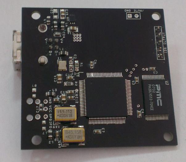

    Нашел решение проблемы с определением CM6631A как USB Audio Class 2.0, при подключении к компьютерам Mac.
    Проблема проявляется следующим образом. При подключении модуля к USB 2.0 порту оно определяется как USB Audio Class 1.0 и недоступны битрейты выше 48/16.
    На модуле есть формирователь сброса LM810M3-2.93 (http://www.nscrus.ru/content/catalog/pdf/LM810.pdf), однако из спецификаций на CM6631/32 ясно, что в чипе уже реализован сброс при подаче питания.
    В связи с этим формирователь сброса был удален и теперь модуль корректно работает в штатном режиме при подключении к любым портам Mac как USB Audio Class 2.0.
    Данная доработка была проверена на MacBook Pro, Mac Mini и модуле:
    http://www.ebay.com/itm/NEW-CM6631-U...item20cfba8d89
    На фото из ссылки LM810M3-2.93 - это чип с тремя ножками и маркировкой "SAB" над CM6631A.

    А ведь и в винде у меня иногда встает только как 48/16. Интересно, любопытно!
    Интересно зачем тогда нужна внешняя линяя сброса если у чипа есть встроенный. Кнопочкой сбарсывать при зависоне? или есть какието режимы когда это нужно для управления снаружи?
    ---------- Добавлено в 14:04 ---------- Предыдущее сообщение в 13:43 ----------
    Убрал у себя. Теперь на ноутбуке определяется четко. Раньше 50/50 писало что устройство может работать быстрее
    bvs_, спасибо. добавил информацию в первый пост
    В спецификации этот вход обозначен как "Human Reset", то есть действительно можно поставить кнопку для принудительного сброса чипа.
    А по-поводу зачем он стоит в данном модуле, могу ответить лишь то, что в DAC-7 тоже есть линия сброса WM8805, в которой нет необходимости.

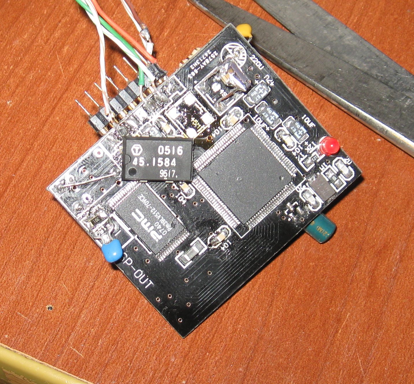

    Про cm6631.
    Волею судеб раздобыл генератор, 45.1584 из особых примет буква Т в кружочке. Огромные. в 8 раз больше установленных. Распаял. Внимательно пытаюсь услышать как басы сосредоточились, верхи овоздушились а середина сконцентрировалась.
    Пока разницы нет вообще.
