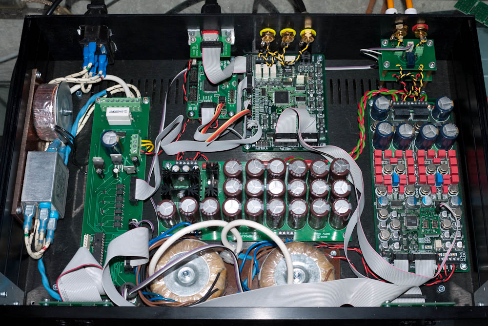

    А у меня вот такая загогулина получилась
    И чесно говоря, при классическом расположении входов-выходов, другой альтернативы не вижу.

    Цитата Сообщение от alexx_75 Посмотреть сообщение
    Гораздо лучше расположить плату цапа длинной стороной параллельно задней стенке, аналоговыли выходами к заднему правому углу. Плату питания параллельно ей ближе к морде. Всю цифровуху левее сзади - шлейфы по 3 см, питание тоже короткое. Лень вскрывать фоткать, но думаю понятно обьяснил..
    Да, я тоже думал о таком варианте, просто не влезало - пришлось бы INP58 и Flamenco раполагать этажеркой.

    Спасибо всем откликнувшимся за предложения и конструктивную критику и предложения. Ветка хоть как-то оживилась
    Корпус изготавливал из того, что было под рукой (крашенные дюралевые панели, к сожалению не достаточного размера для того корпуса, в котором можно было бы разместить все идеально)
    Экран который расположен между платой ЦАПа и USB -транспортом, естественно на всю высоту корпуса, его можно было бы удлинить в сторону передней панели, но использовалась уже готовая дюралевая панель, которую я только обрезал по высоте корпуса.
    Предложение удлинить кабелем USB вход, и максимально укоротить шлейф II2S (от
    Audiomaniac) наиболее приемлимое в данном конструктиве. Я когда устанавливал
    Flamenko думал над ним, но в тот момент победила лень Будет время переделаю,
    там ничего кардинально в конструкции не меняется.
    Светит шлейф II2S вокруг конечно сильно, но помимо него еще и SM5847, который
    вокруг неслабо излучает, это уже конструктив платы, и это надо принять как данность. Поэтому у меня в приоретет сначала минимальная длина "приемных антенн" - это проводники до выходных клемм и минимальный проводник с аналоговой земли платы ЦАП на корпус, а за тем длина шлейфа II2S, далее длина проводов от сетевых трансов до выпрямителей, далее все остальное.
    Снабберы 0.1мкф-100ом на входах диодных мостов не помешают, можно прямо снизу платы их допаять смд-элементами.
    Спасибо, они есть.

    Ну, тогда осталось только до предохранителя до..аться...
    И в сетевой фильтр синфазник побольше, можно не стесняться хоть 30-40мгн, можно даже два последовательно (только по току смотреть надо внимательно, большие индуктивности слаботочные).
    Ну и обмерять девайс спектралабом, спектры сюда положить, сразу будет видно что вышло.
    АДУМ во фламенке запаян?
    Да установлен.

    Для полнофункционального аппарата очень приятно получилось.
    Индикацию частоты дискретизации и битности бы добавить, хотя и так симпатишно...
    Там слева платка контроллера управления режимами установлена, про неё поподробнее можнонаписать? Можно в личку, если тут это офтоп.
    Я думаю, что не офтоп - она ж сабжем управляет . Ничего особенного - просто захотелось управления от тактильных кнопок - вот и сочинил. Я даже ремоту к нему не прикручивал - решил, что лишнее для ЦАП. МК- PIC18 о 28 ногах (лежал в тумбочке). К INP58 подключен через оптопары. На этой же платке - питальник для Фламенки на отключаемом стабе и софт-старт. Кнопки подключены как матричная клавиатура 3х4. Так как оставались лишние (дизайн требовал!) - пришлось их использовать для включения/отключения выходов (на бистабильных реле). Контроллер тактирован от встроенного генератора и все время спит, просыпается только от клавиатурных прерываний.
