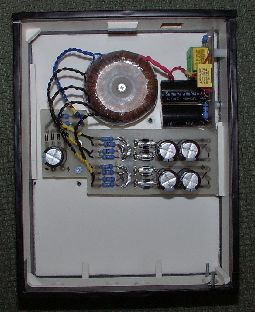

    Позволю себе реплику, пока сижу в ожидании деталей.
    За 3 дня, имея размер ПП ЦАПа, смастерил такую коробочку. Денег потратил едва ли 10 долларов. Зачем куда-то втисткивать, если можно сделать корпус своими руками такого размера, который нужен для данного конктретного устройства? Не люминь, но выглядит едва ли хуже. Хотя, быть может, расположение элементов в моем корпусе далеко от идеала? Что ж, если и так, то это говорит лишь о моем неумении проектировать корпуса и расположение элементов устройства в нем. Но за те же 3 дня можно было сделать корпус абсолютно любого размера, который бы требовался для ЦАПа, как целого устройства, с БП. фильтром питания и так далее.

    так он у тебя пластиковый, это плохо

    и чем плохо?
