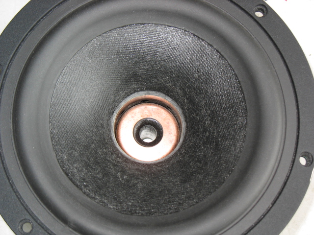

    DECEMBER, для музыкальных инструментов только природные лаки, желательно масляные, если гитара фабричная, можно пропитать изнутри канифолью в скипидаре.
    Вот фото смытого и пропитанного по версии WERTGOVER BD180, внешний вид пока не доводился.
    отклеял колпак, приготовил вату, купил растворитель и придя на работу его успешно разбил - работа остановилась, из за неимоверной вони весь офис эвакуировался на улицу)) видимо не судьба, да и пропитки кроме акрила больше никакой нет
    Пока с wavecor 168 вожусь, сделал тестовый бокс с очень узкой мордой - звук очень похорошел, грязи меньше и в целом яснее

    купи в худ магазине пихтовый лак
