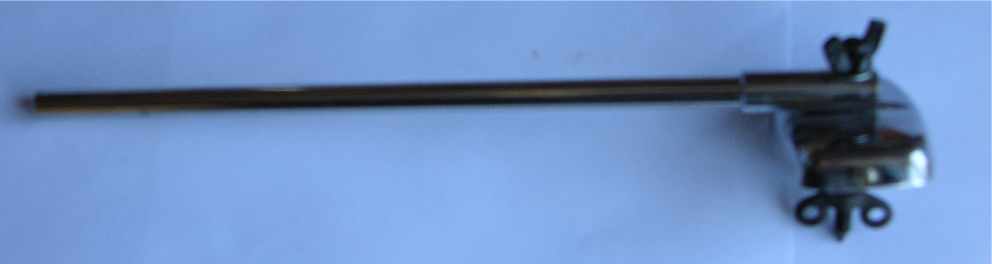

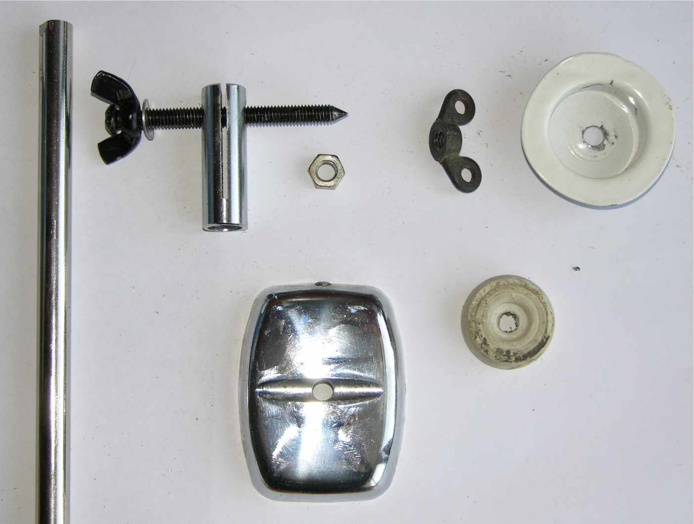

    Так не бывает Физически невозможно (ну, практически) выйти точно в размер. Есть такое понятие как поле допуска (и тесно связанное с ним - квалитет) и посадка. Соответственно, если хочешь чтобы соединение выполняло конкретную функцию, ты должен показать допустимые размеры для сопрягаемых деталей.
    Признаю. Недочет. Но думаю, что у станков на нашем авиапроме допуски не велики . Мне хватит по горло. А свой деревянный на помой отнесу.
    По честному я просил из дерева сделать, но у авиапрома дерева как материала почти не быват. Сделали из того, что было .
    ---------- Добавлено в 14:20 ---------- Предыдущее сообщение в 13:27 ----------
    У вашего варианта циркуля получается ограничение по минимальному радиусу. Определяется подошвой фрезера и диаметром крепеже к дырке. У меня фрезер 156мм в диаметре. По вашему прибору минимум смогу сделать радиус 78мм + радиус крепежа в дырке + радиус фрезы. А ведь есть пищалки и 76мм в диаметре. Или я чего-то недопонимаю?
    У вашего варианта циркуля получается ограничение по минимальному радиусу ...есть пищалки и 76мм в диаметре
    1. Про центрогвоздь помните? Доска тоненькая, дырка для фрезы, гвозди снизу и центрогвоздь в нужном месте. похоже на Вашу начальную задумку.
    2. Наш вариант - быстрый универсал под стабильный результат. Поэтому он не панацея, а просто "зло и сердито" (можно добавить ещё дёшево и быстро).
    3. Малые отверстия удобнее не циркулем роутерным делать, а шаблонным фрезерованием (с копировальной втулкой, например).
    4. Если лень шаблон из ДВП или тонкого чего морочить, то можно опять на первом варианте "посидеть", разместив центрогвоздь ПОД подошвой роутера, чуть подольше и аккуратно делая разметку. Но ниже полтинничка по радиусу лучше на шаблоны уходить, т.к. рычаги становятся уже короткими и нужно весьма уверенно роутером управлять "на руках"
