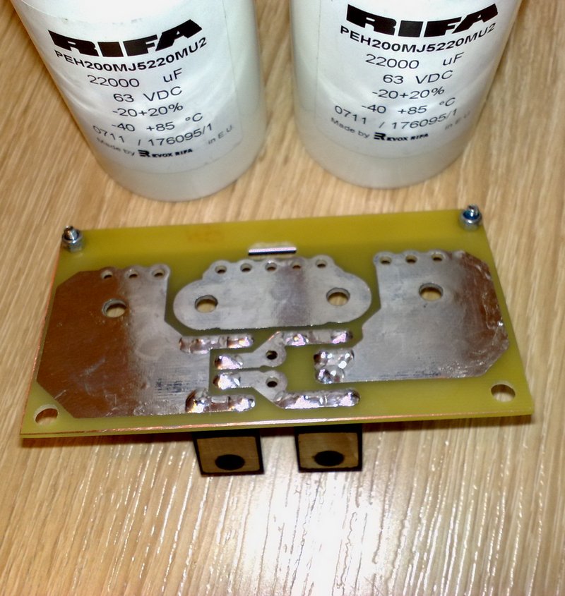

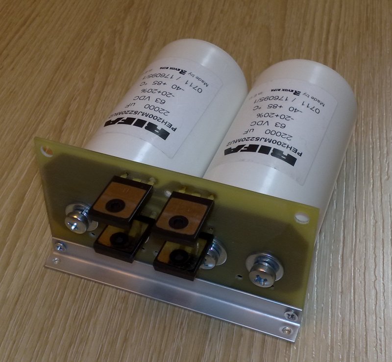

    В корпус вот пытаюсь всунуть.
    Лень слесарить мешает.
    Только БП собрался
ID:	65071   Нажмите на изображение для увеличения.
