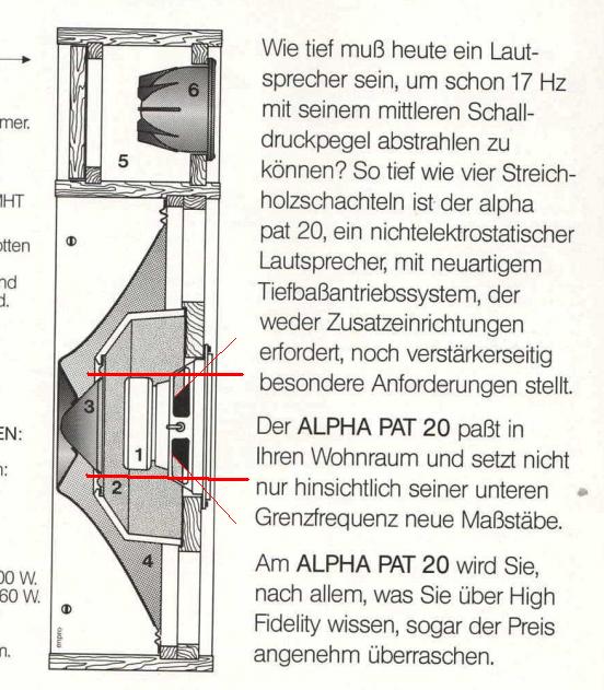

    уникальная в своем роде акустика небольшой малоизвестной немецкой фирмы Alpha, которая выпускала экспериментальную акустику небольшими сериями в 80-х годах.
    говорят, что РАТ-20 было выпущено всего 200 штук - я склонен верить этому. Предыдущий владелец купил их в 1982 году за довольно серьезную цену в 18.000 дойчмарок.
    что же делает эту акустику такой уникальной и за что были заплачены деньги? давайте посмотрим!
    НЧ часть - сейчас, наверное, ее назвали бы сабвуфером, но это честная НЧ часть состоящая из 60см ДИПОЛЬНОГО излучателя, приводимого в действие отдельным 20 см. громкоговорителем специальной конструкции. Ни я, ни кто либо из известных мне специалистов никогда не встречались с подобной конструкцией! Сама идея кажется на первый взгляд бредовой. Разобравшись немного в конструкции, приходишь к выводу, что ЭТО играть не будет, а если и будет - то медленно, размазанно и гулко. Как бы не так! До сих пор не встретил человека, который не влюбился бы в звук этой акустики. Звук настолько хорош, что описывать его очень сложно. Проще услышать - благо, пока имеется такая уникальная возможность.
    Итак, как выгляит НЧ излучатель...

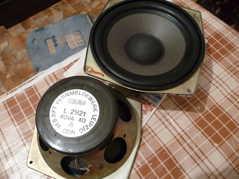

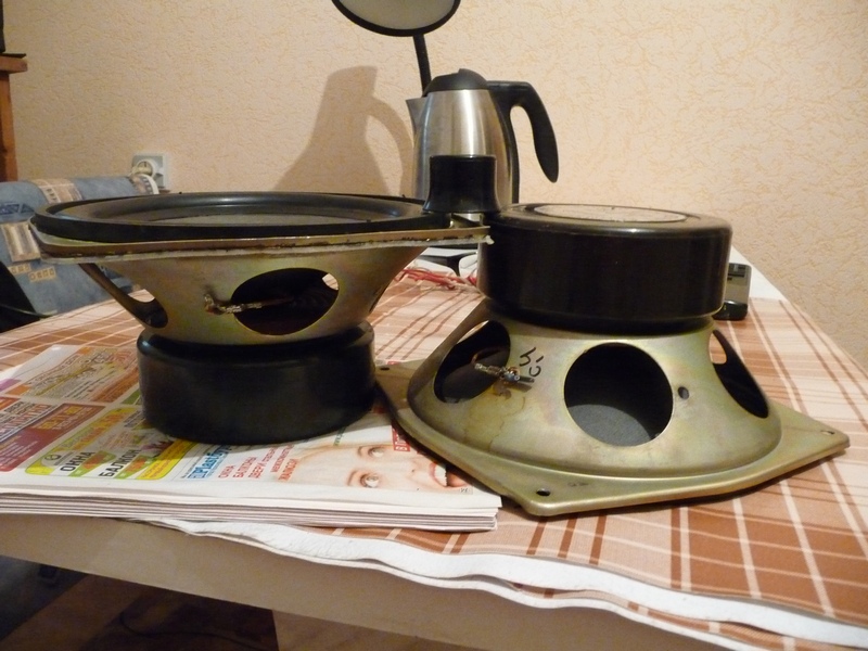

    Цитата Сообщение от Informer Посмотреть сообщение
    А 8" нету? Просто чем ниже резонанс тем больше шансов на успех.
    Есть. Переделанная 25ГД-26 под сабик. Есть подвижки от 10ГД-30Е. Можно найти с самым мягким подвесом. Но им нужен 24" диффузор.
    Диффузоров диаметром большим чем 18" найти не удалось. А по соотношению 24"/8" к 18" подходит только 6" головка. Так что....
    6,5" - какие, чьи?
    Есть пара Уралов/Фагот. Есть пара Альпайнов. Обещали пару 15ГД-17. Как-то так. Есть материал для пиления. Нет времени.

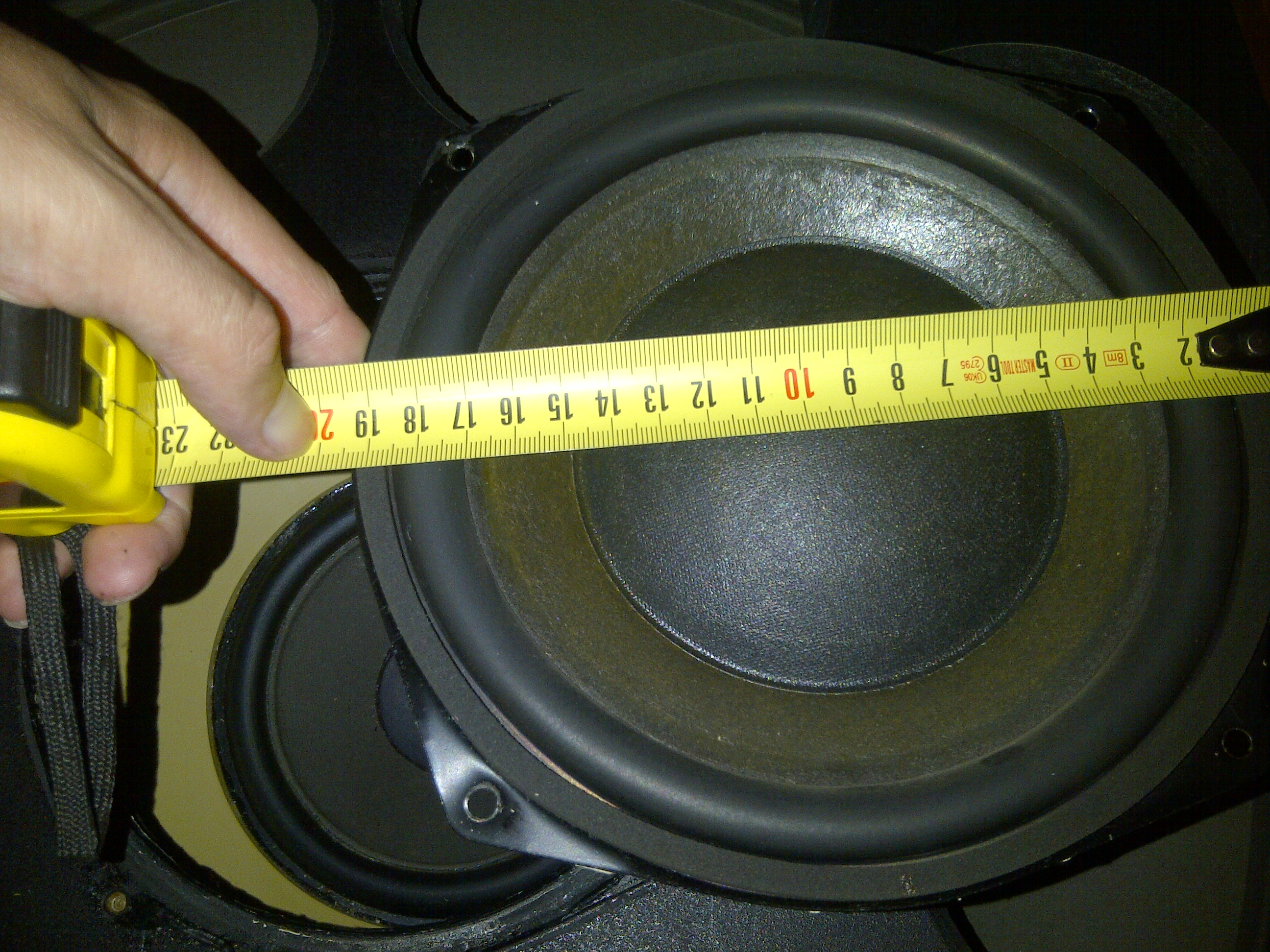

    Ввиду поправку во многих рассуждениях. Сам автор акустики написал патент в 71 году, а акустика была выпущена в 78, думаю в этом нужно задуматься. Изобретая новый велосипед без его знания, расчетов и формул, это как сказать получить паганый результат думаю так и будет. В патенте нет формул, но видно из рисунков что он учитывает очень многое, а это подвес активный, центрируюшюю шайбу активного, пасивный подвес маленький и огромного диффузора. Плюс указывает на ломкость большого диффузора. В альфа пат 20 применяться специально под заказ сделанный НЧ динамик (18см) с мощным магнитов, все динамики акустики это старый Динаудио (Сен Лабс). Так что а бы шо ставить тут не гадиться.
    На удивление акустическое замыкание не работает ВООБЩЕ, более того когда закрываешь заднюю крышку баса ...вообще нет
    Ну скажем так, на фото АЛЬФЫ магнит активной 8" не особо и внушительно выглядит. Примерно так же, если и не меньше чем у сорокаваттного НЧ динамика упоминаемой мной "KOMPAKTBOX B 9251". Кто сталкивался с такими АС, то помнит, что частенько НЧ динамики были в парах разными. Один 40W с большой МС,

    И всё же я буду к 18" готовить 6,5" динамики.

    Цитата Сообщение от meshin Посмотреть сообщение
    Ну скажем так, на фото АЛЬФЫ магнит активной 8" не особо и внушительно выглядит. Примерно так же, если и не меньше чем у сорокаваттного НЧ динамика упоминаемой мной "KOMPAKTBOX B 9521". Кто сталкивался с такими АС, то помнит, что частенько НЧ динамики были в парах разными. Один 40W с большой МС,

    Фотку магнита не делал, но он больше чем у вашего динамика и возможно материал магнита другой.... все же золотой век 70-х . У акустики максимальная мощность 150Вт, у меня есть еще ламповые моноблоки Динако Марк 6 с выходной мощностью 120Вт на канал, но я не решился акустику качануть
    в домкрате есть разница площадей, здесь же 8" действует на ... тоже восемь дюймов!
    нет, кто сказал? Даже в разрезе видно что активный динамик и маленький пасивный (идет как одно целое с большим), они разных размеров. Внешний не 8" а меньше, а пасивный маленький меньше на 2-3 дюйма

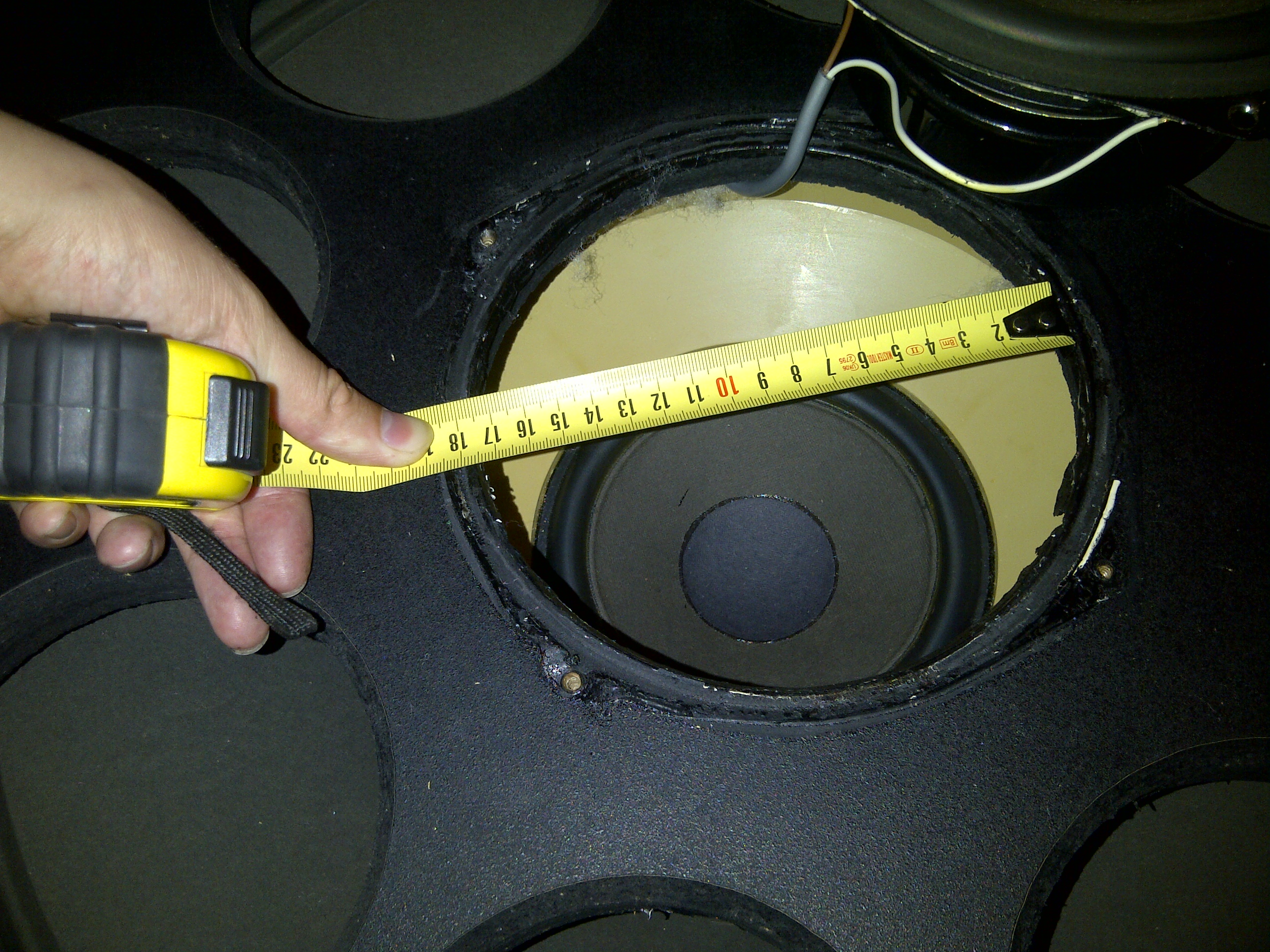

    мои замеры
ID:	160274   Нажмите на изображение для увеличения.
    Как раз в разрезе помоему видно что они одинаковые, но Вам конечно виднее
    Диаметр считают до середины подвеса.
    У Вас на фото тоже не понятно какого диаметра внутренний ПИ, вот я и решил что они почти одинаковы.
    мои замеры
    А его параметры Тилля-Смолла у Вас не получится замерить?
    Думаю, тут многим это бы было интересно
